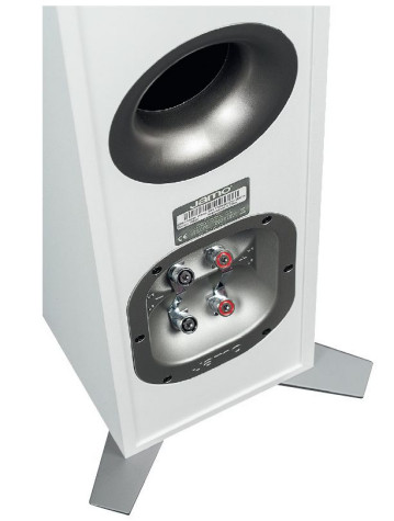

Duży wylot bas-refleksu trochę "straszy" potężnym basem, ale... to tylko wyprofilowanie, zawsze korzystne, bo zmniejszające turbulencje, średnica w świetle jest już typowa dla pracy dwóch 16-tek, ponadto tunel jest długi, co wiąże się z niską częstotliwością rezonansową.

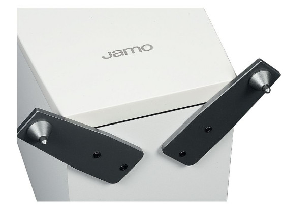

Zmieniono również formę podpór, teraz wychodzących dalej do tyłu i do przodu, a nie tylko na boki.

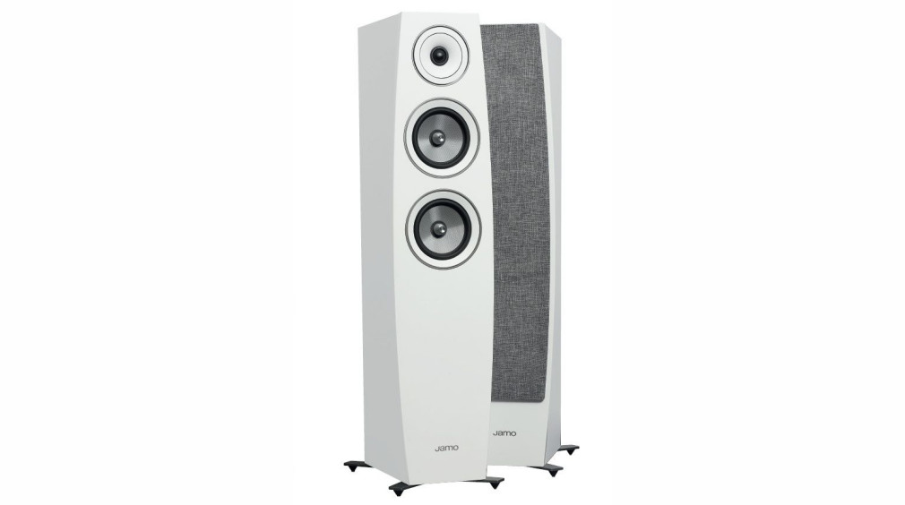

Konstrukcje C9 II łączy kilka oryginalnych pomysłów i technik. Fronty mają kształt "wrzeciona", chociaż zasadnicza "skrzynka" jest szczupłym, regularnym prostopadłościanem.
Takiemu rozwiązaniu nie można przypisywać jakichś nadzwyczajnych właściwości akustycznych, w tym również problemów takiej natury, a efekt wizualny jest więcej niż ciekawy, przyjemny, bez nabijania kosztów, bo wycięcie, podfrezowanie i doklejenie takiego frontu to przecież czynności zupełnie standardowe przy użyciu nowoczesnych maszyn.
Front jest lakierowany, korpus oklejony folią, przygotowano trzy wersje kolorystyczne – całkowicie czarną, ciemną jabłoń (folia drewnopodobna) korpusu łączoną z czarnym frontem i całkowicie białą.
Tę ostatnią mieliśmy w teście i zauważyliśmy pewną różnicę: u nas folia korpusu była matowa (zgodnie z informacją na stronie dystrybutora – "matt white"), a na zdjęciach firmowych jest drewnopodobna ("biały dąb").

Specjalną atrakcją drugiej edycji serii C9 jest efektowna tkanina maskownicy.
Tak czy inaczej, w edycji II front też jest biały (poprzednio czarny), a uwagę, oprócz wspomnianego kształtu, najbardziej zwraca piękna maskownica – w takim wydaniu też nowość edycji II - której materiałem nie jest tradycyjny cienki, czarny bistor, ale grubszy materiał "tweedowy".
Wszędzie na głośnikach bezprzewodowych już powszechnie stosuje się tego typu wykończenie, przy tej okazji często pada nazwa innego duńskiego specjalisty - Kvadrat - który dostarcza ów materiał w wielkim wyborze wzorów.
Jamo tej firmy nie wymienia (ale nie musi...) i bez tego robi wrażenie bardzo modnym "ubrankiem" swoich kolumn. Ramka maskownicy jest cienka (7 mm) i trzymana przez magnesy. Ostania zmiana, jaką zauważyliśmy (z zewnątrz) w edycji II, to inny krój podpór stabilizujących.

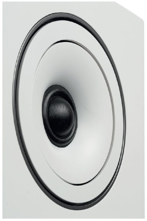

Front wysokotonowego jest wielosegmentowy, wyprofilowana część centralna (wokół membrany), wraz z pozostałymi "pracującymi" elementami głośnika, jest ruchoma, połączona elastycznie z częścią zewnętrzną, montowaną do frontu, co ma ograniczyć transmisję wibracji. Sama membrana ma formę kopułkowo-pierścieniową.

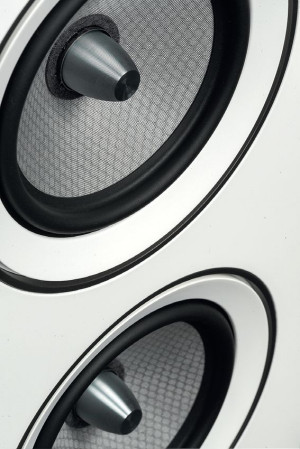

Mimo że konfiguracja sugeruje dwuipółdrożny, to zrezygnowano z oddzielnego, niższego filtrowania jednego z głośników, obydwa dochodzą do częstotliwości podziału z wysokotonowym.
Ich 10-cm membrany są wielowarstwowe (Hybrid Composition Conical Cone), przez prześwitującą powłokę zewnętrzną widać strukturę plastra miodu - muszą być bardzo sztywne, w środku błyszczy aluminiowy, wyfrezowany korektor fazy, a łączenie cewki i membrany jest dopełnione pierścieniem z pianki, co wygląda oryginalnie i poważnie.
Głośnik wysokotonowy jest zainstalowany w "pływającym", autonomicznym froncie, mechanicznie "odsprzęgniętym" od przedniej ścianki kolumny, która poddana jest przecież wibracjom pochodzącym od sztywno zamocowanych przetworników nisko-średniotonowych.
Front ten jest wyprofilowany w płytką tubkę, a sama membrana - tekstylna - jest kopułkowo-pierścieniowa. Część kopułkowa ma średnicę 25 mm (tak jak cewka), a wraz z pierścieniem - 38 mm.

Egzotyczna membrana sandwiczowa, efektowny aluminiowy korektor fazy, nietypowe połączenie cewki z membraną (wokół korektora) - również nisko- -średniotonowe serii C prezentują się bardzo ambitnie. Para 16-tek w C95 II, mimo ich ustawienia jak w układzie dwuipółdrożnym, pracuje w układzie dwudrożnym - obydwie w tym samym zakresie, nisko-średniotonowym.
To już doskonale znany element, stosowany w kolumnach wielu innych firm. Wylot bas-refleksu może nas zachęcić albo przestraszyć, zwłaszcza jeżeli musimy ustawić kolumny pod ścianą, ale ponownie wyjaśniamy, że to, czy basu będzie za dużo, czy akurat, czy za mało, zależy od wielu innych zmiennych, których nie ocenimy na oko.
Duża średnica wylotu (12,5 cm) przechodzi poza tym w umiarkowaną średnicę samego tunelu (6,5 cm), który jest też długi (15 cm), więc zapowiada się dość niskie strojenie, które nie powinno wyeksponować "średniego" basu.
