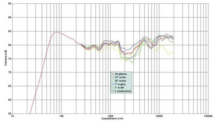

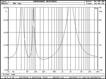

Ponieważ testowaliśmy już 685, warto porównać zmierzone przez nas parametry obydwu monitorów. Małe 686 mają bardzo umiarkowaną efektywność - tylko 82 dB, większe 685 były pod tym względem wyraźnie lepsze - 86 dB. Cztery decybele różnicy to naprawdę dużo, zgadza się to zresztą z danymi producenta, choć podaje on nieco wyższe wartości dla obydwu modeli (84 vs 88 dB).
Pod względem impedancyjnym 686 i 685 są bardzo podobne - z minimami o wartości ok. 5 omów zaliczają się do kategorii znamionowo 6-omowych. 686 ustępują, ale nie drastycznie, większym 685 w rozciągnięciu niskich częstotliwości, te drugie były jednak pod tym względem wybitne, więc mniejsze 686 też można pochwalić - spadek -6 dB względem średniego poziomu pojawia się pomiędzy 45 a 50 Hz. Na wyraźną obecność basu w brzmieniu wpłynie też wzmocnienie w okolicach 80 Hz. To też całkiem nisko, u pozostałych konstrukcji spadek charakterystyki zaczynał się jeszcze wyżej.
Zakres średnio-wysokotonowy nie jest wzorem liniowości na skutek osłabienia okolic 2-3 kHz. Kształt i głębokość tego osłabienia zależą od osi pomiaru; największa zapadłość pojawia się pod kątem -7°, teoretycznie najlepiej jest na osi skierowanej lekko w górę (+7° względem osi głównej), czyli wtedy, gdy widzimy górną ściankę.
Wskazówka praktyczna - jeżeli stawiamy 686 na niskiej komodzie o wysokości 30-40 cm, stawiajmy je normalnie; jeżeli pakujemy je na wysoki regał, odwróćmy je "do góry nogami", czyli do dołu głośnikiem wysokotonowym. Co zrobić w przypadku regularnych podstawek o wysokości 60 cm? Trzeba poeksperymentować.
