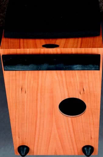

W serii Chario Silhouette charakterystyczne są jasnoczerwone polimerowe membrany głośników nisko-średniotonowych, wysokotonowe to 25 mm kopułki tekstylne. Chario ma szczególne upodobanie do instalowania otworu bas-refleks w dolnej ściance obudowy - wykonał ten ruch również w konstrukcjach podstawkowych, co czyni je trochę kłopotliwymi w ustawianiu.
Oczywiście konstruktor nie zostawił nas samych z tym problemem, sprawę mają załatwić dwie nóżki z tylu i listwa z twardej gumy z przodu. Dość duży rozstaw tych elementów powoduje, że nie mieszczą się na wszystkich stadach, a para firmowych kosztuje blisko 900 zł, czyli 50% ceny samych głośników.
Podpórki te powodują również, że ciśnienie z otworu nie może wyjść przodem - nie można więc głośników tych wstawić między książki. Jak podpowiadają pomiary i testy odsłuchowe, w ogóle lepiej trzymać je z daleka od ścian i innych powierzchni odbijających. Bo inaczej bas w ogóle może nam wyjść bokiem.

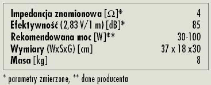

CHARIO Silhouette 200
Moc wzmacniacza [W] 30-100
Wymiary [cm] 37X18X30
Typ obudowy br-d
Rodzaj głośników P
Efektywność [dB] 85
Impedancja (Ω) 4

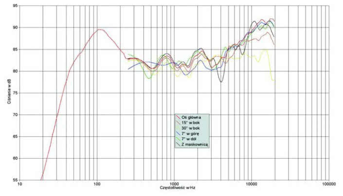

Tak jak Audiovector K1 Super odpuszcza sobie bas, tak Chario Silhouette 200 z basem szaleje - szczyt charakterystyki w zakresie niskotonowym, przy ok. 100 Hz, sięga niemal pułapu 90 dB. Spadek -6 dB względem tego szczytu mamy przy 55 Hz a względem poziomu średniego przy 45 Hz. Ale podobnie jak w K1, nie żałowano też wysokich tonów. Wyraźnie "wykonturowany" kształt charakterystyki, czyli z wyeksponowanymi skrajami pasma i cofniętym środkiem jest efektem zarówno intensywnej pracy (pewnie z ogromną udziałem układu bas-refleksu) w zakresie niskotonowym, jak też sposobu kształtowania przebiegu w zakresie średnio-wysokotonowym za pomocą zwrotnicy.
Charakterystyka ma więc wyraźnie zaznaczoną ogólną tendencję, lokalne nierównomierności, jednak nie są to ani zupełnie niewłaściwe dysproporcje, ani poważne defekty. Ciśnienie wysokich tonów możemy obniżyć, kierując na miejsce odsłuchowe nie oś główną, ale oś z zakresu do 30O w płaszczyźnie poziomej - dopiero pod takim kątem wysokie tony biegną mniej więcej na poziomie średnich. Z basem już tak sobie nie poradzimy - może być go tylko więcej, kiedy ustawimy głośniki blisko ściany.

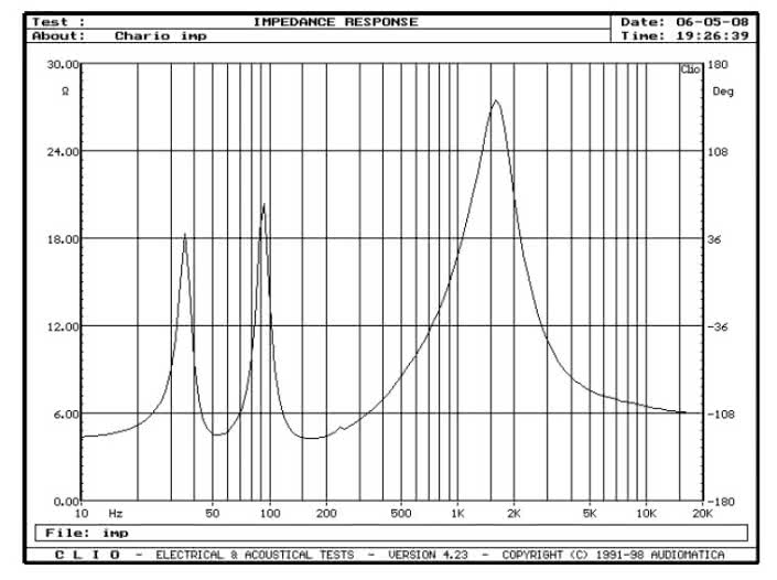

Charakterystyka impedancji ma przy ok. 160 Hz minimum o wartości 4 omów, sprawa impedancji znamionowej jest więc wyjaśniona, choć trochę nie po myśli producenta, który podaje 8 omów. Nie byłoby w tym nic bardzo dziwnego, wielu tak robi, gdyby nie fakt, że Chario jednak nie unika podawania wartości 4 omów dla wszystkich konstrukcji z wielu innych serii. Czyżby były one w rzeczywistości 2-omowe? Efektywność wynosi 85 dB - całkiem dobrze.
