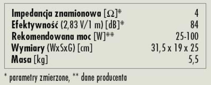

Moc wzmacniacza [W] 25-100
Wymiary [cm] 31,5x19x25
Typ obudowy br-p
Rodzaj głośników P
Efektywność [dB] 84
Impedancja (Ω) 4

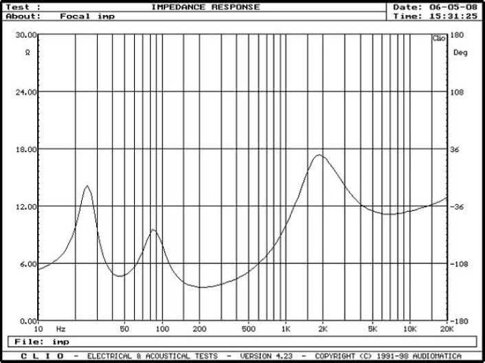

Test odsłuchowy nie wykazał żadnych problemów we współpracy C715 i Chorusów 705V, chociaż małe Focale wcale nie są łatwym obciążeniem, a impedancja podłączana do NAD-a teoretycznie nie powinna być niższa od 4 omów. 3-omowe minimum przy 200 Hz oznacza jednak bezapelacyjnie 4-omową impedancję znamionową, choć swoim zwyczajem Focal bezczelnie twierdzi, że impedancja nominalna to 8 omów. I jeszcze bezczelniej dodaje, że minimum wynosi 3 omy.
Może nie taki diabeł straszny jak go malują - mały NAD przecież "pociągnął" dwa małe francuskie diabełki, ale nie dajemy gwarancji, że pociągnie je każdy tani amplituner. Co ciekawe, większe modele serii Chorus mają łaskawsze dla wzmacniaczy impedancje, wciąż znamionowo 4-omowe, ale z wyżej położonymi minimami. Jednak pewną korzyścią z niskiej impedancji jest wyższa efektywność napięciowa - nie jest ona dla 705V wysoka w skali bezwzględnej, jednak 2 dB wyższa niż dla podobnej wielkości, ale 6-omowego B&W 686.

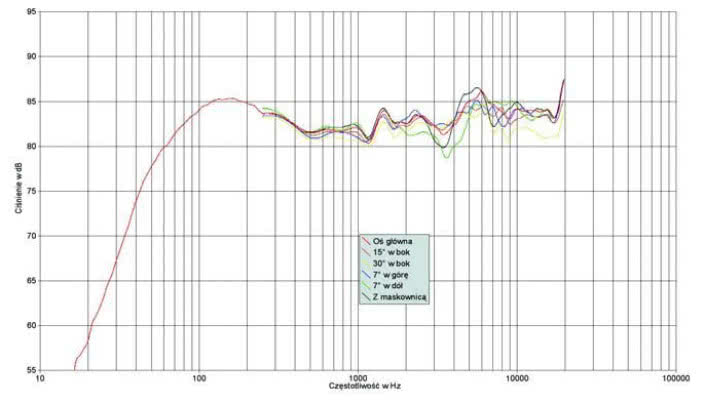

Charakterystyka przetwarzania Chorusa 705V jest bardzo ładna; w zakresie niskich częstotliwości zaczyna opadać dość wcześnie, ale łagodnie, przez co spadek -6 dB mamy przy ok. 50 Hz. Zakres nisko-średniotonowy jest nieźle wyrównany, na brzmienie największy wpływ może mieć lekkie, jednak położone w zakresie dużej czułości ucha wzmocnienie przy ok. 5 kHz, które będzie działało "ożywiająco". Jest ono wspólne dla wszystkich zmierzonych charakterystyk, na wszystkich osiach, ale szczególnie podkreślone przy maskownicy założonej. Mimo to utrzymanie się w granicach +/-3 dB praktycznie w całym przetwarzanym pasmie nie sprawia Choruskowi żadnych kłopotów.
