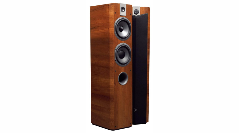

Wzornictwo Chorusów V ma bardziej wyraziste rysy niż w serii 600 B&W, generalnie jest to ta sama generacja i estetyka unikająca zaokrągleń, a nie bojąca się ostrych krawędzi. W B&W widzimy prosty funkcjonalizm z absolutnie minimalną dawką dekoracji (płytka wysokotonowego - to wszystko), w Focalu jest tego trochę więcej.
Charakterystyczne są zwłaszcza dwie cechy - lekkie zwężenie obudowy ku tyłowi, uzyskane sfrezowaniem samych bocznych ścianek, a przede wszystkim oryginalny kształt maskownicy - odsłaniającej głośnik wysokotonowy powyżej wycięcia w kształcie litery V.
Również poprzeczny przekrój maskownicy nawiązuje do tego "hasła przewodniego" projektu nowych Chorusów. Z taką formą maskownicy wiążą się jednak pewne wątpliwości - ostre wystające krawędzie niedaleko głośnika wysokotonowego wyglądają może i ciekawie, ale mogą być niekorzystne akustycznie, wprowadzając dodatkowe odbicia fal.
Zwracaliśmy na to uwagę przy wcześniejszych testach innych Chorusów V, jednak pomiary w naszym laboratorium uspokajały - wpływ takich maskownic okazywał się wcale nie poważniejszy niż w typowych konstrukcjach.
Radykalnie inaczej niż w serii 600 B&W rozwiązano kwestię wyboru wersji kolorystycznych - wyboru nie mamy żadnego. To koncepcja bardzo ryzykowna, choć pewnie mocno umocowana w kalkulacji kosztów, podobnie jak zastosowanie folii winylowej, a nie naturalnego forniru.
Wszystko się jednak w miarę dobrze skończyło - wybrano bardzo elegancki i modny kolor, nazwany Amati, przypominający orzech, a jakość sztucznej okleiny jest bardzo wysoka - dla wielu będzie ona trudna do odróżnienia od naturalnej.
Zwraca uwagę niekonwencjonalny kierunek "słojów" na bocznych ściankach - nie w pionie, ale w poziomie. W przypadku naturalnego forniru wymagałoby to położenia i dopasowania wielu "liści", w przypadku folii to żaden problem, a efekt jest ciekawy - tak jak całe kolumny.
Miłe wrażenie sprawia ujednolicenie wykończenia koszy głośników i tunelu bas-refleks - pokrytych srebrzystoszarym, ziarnistym lakierem. Mały niedosyt pozostawić może tylko bardzo skromne gniazdo przyłączeniowe.
Skoro zastosowano tylko jedną parę zacisków, co można uszanować, rozumiejąc jako brak zgody na uczestnictwo w bi-wiringowym cyrku, to aby odsunąć podejrzenia o skąpstwo, wypadało pochwalić się bardziej eleganckimi elementami.
Ale wielkie złocone zaciski to też cyrk. Nie ma też cokołu z prawdziwego zdarzenia, a tylko cienka "podkładka" o powierzchni nieco mniejszej niż poprzeczny przekrój kolumny, możemy w nią jednak wkręcić kolce.

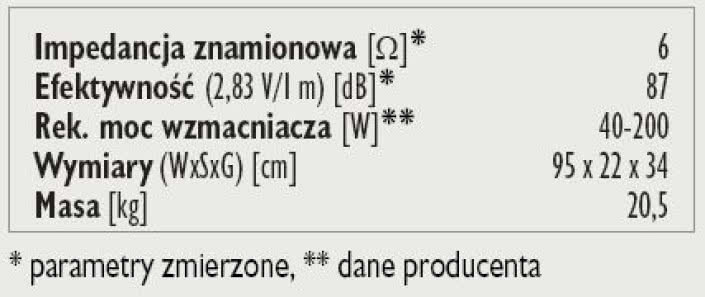

FOCAL CHORUS 716V
Moc wzmacniacza [W] 40-200
Wymiary [cm] 95x22x34
Typ obudowy br-p
Rodzaj głośników P
Efektywność [dB] 87
Impedancja (Ω) 6

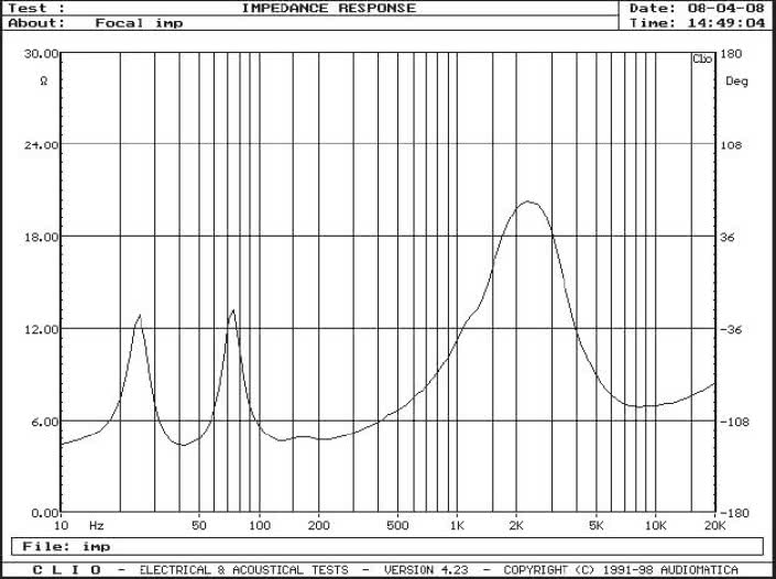

Chorus 716V wykazał się najwyższą efektywnością w testowanej grupie głośników. Wynik 87 dB nie jest aż imponujący, a będzie się wydawał nawet rozczarowujący - ale tylko tym, którzy "wychowali" się na katalogach, w których parametr ten jest notorycznie zawyżany. Nie trzeba daleko szukać - Chorus 716V teoretycznie ma 91,5 dB. 87 dB to naprawdę dobry wynik, zwłaszcza biorąc pod uwagę wcale nie niską impedancję znamionową - lekko naciągając, możemy uznać Chorusowi 6-omową, bo minimum charakterystyki impedancji w okolicach 150-200 Hz oscyluje na poziomie 4,5 oma. Producent życzyłby sobie impedancji znamionowej 8 omów (tyle widnieje w katalogu), podając jednocześnie, i to bardzo precyzyjnie, wartość w minimum przy 40 Hz jako 4,2 oma.

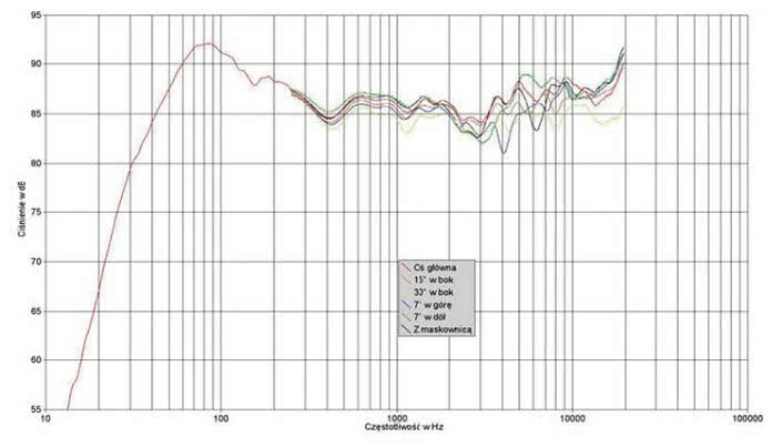

Charakterystyka przetwarzania ma wyraźnie wyeksponowane zakresy niskich i wysokich częstotliwości. Wzmocnienie basu powoduje, że wyznaczając spadek -6dB względem średniego poziomu charakterystyki, notujemy niskie 32 Hz - tutaj deklaracje producenta okazały się z kolei zbyt ostrożne, podaje on -6dB przy 41 Hz, pewnie "odliczając" od szczytu przy 80 Hz.
Środek pasma - zakres 400 Hz - 2,5 kHz - przetwarzany jest bardzo liniowo, powyżej charakterystyka podnosi się i ulega zafalowaniom o różnym przebiegu na różnych osiach. Pod kątem -7° względem osi głównej (a więc siedząc nisko) odczujemy nadmiar energii w zakresie 5-6 kHz, przy jednoczesnym osłabieniu 3 kHz; siedząc wyżej będziemy odbierać charakterystykę lekko wycofaną w okolicach 4 kHz. Maskownica ingeruje nawet korzystnie - osłabia wcześniej wyeksponowane okolice 6 kHz. Pod duży kątem 30° (w płaszczyźnie poziomej) charakterystyka wygląda całkiem ładnie - ustawienie osiami głównymi biegnącymi po bokach miejsca odsłuchowego jest w tym przypadku szczególnie godne sprawdzenia.
