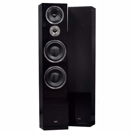

Wykonanie Przede wszystkim doskonała technika przetworników z niezwykle wyrafinowanym średniotonowym na czele; niskotonowym też zdrowia nie brakuje... Wykonanie w lakierze fortepianowym niezbyt pasuje do masywnej bryły. Wysokiej jakości "akcesoria", możliwość regulacji głośników średniotonowego i wysokotonowego.
Laboratorium Bardzo dobre wyrównanie charakterystyki w całym pasmie i jej stabilność na różnych osiach pomiaru, niska dolna częstotliwość graniczna. Nie trudna, 6-omowa impedancja, efektywność 86 dB.
Brzmienie Duża skala i duża kultura, siła spokoju - dokładne w nie agresywny sposób, góra pasma łagodna i otwarta, bas o dużym potencjale, ale nie pierwszoplanowy. Średnica czysta, przejrzysta, a przy tym miękka i przyjemna. Bez emfazy w jakimkolwiek zakresie.
Możliwy do zauważenia nie tylko w konstrukcjach Heco, renesans membran celulozowych jest przez firmę szczególnie nagłaśniany - Heco chwali się bowiem posiadaniem najlepszych... bo najstarszych receptur na membrany celulozowe i dostępem do najlepszych surowców potrzebnych do ich stosowania.
Stąd też celuloza jest obecna we wszystkich konstrukcjach Heco, w głośnikach niskotonowych, nisko-średniotonowych i średniotonowych.
Kopułki wysokotonowe są konsekwentnie tekstylne, charakterem doskonale pasując do celulozy. Mamy więc obraz zupełnie innej sytuacji, innej filozofii, niż w przypadku kolumn Cantona - również niemieckich, również produkowanych na dużą skalę, również cenionych na swoim rodzimym rynku.
Jedna cecha, niestety, łączy testowane kolumny obydwu firm - znienawidzone przeze mnie wykończenie obudów w "lakierze fortepianowym". Statementy są też dostępne w lakierze srebrnym, oczywiście również błyszczącym, co prawdę mówiąc jest słabym pocieszeniem. Informacje katalogowe mówią jeszcze o bliżej nieokreślonym "wysokiej jakości naturalnym fornirze", czego jednak nie potwierdził dystrybutor.
Alternatywa srebrno-czarna nie jest dla mnie zadowalająca; jakikolwiek naturalny fornir okazałby się pewnie lepszą propozycją dla wielu potencjalnych klientów. Dla wielu nie mniej kontrowersyjne będą błyszczące aluminiowe pierścienie wokół wszystkich głośników.
Nawet akceptując ten altusowy styl, widzę w jego realizacji pewną niedoskonałość - głośnik wysokotonowy wyglądałby lepiej z cieńszą obwódką, analogiczną jak przy pozostałych głośnikach, a nie z frontem błyszczącym na całej swojej powierzchni.
W ten sposób wykonałem plan minimum zastrzeżeń, jakie zawsze trzeba wyartykułować, zwłaszcza gdy dalej chce się rzecz chwalić. I to bardzo chwalić. Statement, wieńcząc całą ofertę Heco, jest konstrukcyjnie wyraźnie skoligacony z najwyższą serią Celan; ma podobną formę obudowy, ze "złamanymi" bocznymi ściankami i podobny układ przetworników, jak największy w tej serii (w jej najnowszym wydaniu) Celan XT90I.
Ale głośniki niskotonowe i średniotonowe, choć łączy je celuloza, znacznie się różnią. Głośnik średniotonowy to rodzynek, jakiego nie powstydziłyby się kolumny absolutnie najwyższej klasy.
Audiofil om tego świata objaśniać nie trzeba, ale kto po raz pierwszy styka się z kolumnami za 10 000 zł, zwłaszcza po przeglądzie znacznie tańszych głośników w supermarketach, ten może przypuszczać, że oto wyrósł przed nim jakiś rekordzista jakości i ceny... tymczasem są kolumny dziesięć razy droższe, dwadzieścia razy droższe... i co z tego?
Ano właśnie to, że nawet w konstrukcjach ekstremalnego hi-endu, gdybym spotkał taki głośnik średniotonowy, jaki znalazł się w Statementach, pochyliłbym się nad nim z uznaniem. I wielką sympatią. A nawet z nostalgią... głośnik średniotonowy Statementów uzbroi ono bowiem w bardzo kosztowny magnes AlNiCo. Kiedyś magnesy takie były częściej stosowane, dzisiaj to rarytasy.
Magnes AlNiCo, odlewany kosz, cewka drgająca o małej średnicy, lekka celulozowa membrana z małą tekstylną nakładką przeciwpyłową, do tego zawieszenie "materiałowe", a nie z gumowej fałdy - to wszystko tworzy spójny obraz solidnego, najwyższej klasy, wysoce wyspecjalizowanego głośnika średniotonowego, opracowanego współcześnie, za pomocą najnowszych narzędzi do projektowania, ale na bazie dawnych przepisów.
Na tym nie koniec zabiegów o jak najlepsze przetwarzanie średnich tonów. Głośnik średniotonowy zawsze musi być odseparowany od głośników niskotonowych, ale najczęściej odbywa się to poprzez wydzielenie mu własnej zamkniętej komory, ewentualnie pod postacią odrębnego modułu obudowy.
W Statementach skrzynia głównej obudowy jest co prawda wspólna dla wszystkich głośników, a przegroda separująca głośnik średniotonowy ustawiona poziomo, jednak komora ta nie jest zamknięta.
Pojawia się otwór znacznie większy niż otwór bas-refleks czy nawet otwór stratny - na całej wysokości komory średniotonowej obudowa praktycznie nie ma tylnej ścianki, zamiast niej widzimy maskownicę - metalową kratkę z cienką warstwą materiału tłumiącego; mimo jego obecności i wytłumieniu ścianek samej komory można uznać, że jest ona praktycznie otwarta, a większa część energii od tylnej strony membrany wydostaje się tą drogą na zewnątrz.
Nie chodzi jednak o użyteczność tej energii, a przede wszystkim o komfortowe warunki pracy dla samego głośnika, który nie jest narażony na powrót fal odbitych ani też "zduszenie" w przypadku zastosowania dużej ilości materiał u tłumiącego.
Jego membrana porusza się niemal tak swobodnie, jak przy instalacji w otwartej odgrodzie. Energia promieniowana do tyłu z pewnością wpływa na charakterystykę kierunkową, a także na kształt charakterystyki przetwarzania na osi głównej, gdyż część fal będzie opływać obudowę i interferować z fal ami pochodzącymi od przedniej strony membrany.
Dla konstruktora jest to sytuacja trudniejsza do opanowania, niż w układzie konwencjonalnym. Taka forma obudowy przypominać też może dawne obudowy skrzynkowe... ponownie jakieś reminiscencje, pomysły na pozór archaiczne, które okazują się mieć wiele sensu! Heco Statement to konstrukcja konserwatywna i prowokacyjna - niby muzeum techniki, a wszystko działa na medal.
Głośnik wysokotonowy, poza błyszczącym frontem, wydaje się najmniej efektowny w tym zestawie - to pozornie typowa, 25-mm tekstylna kopułka, ale producent chwali ją (i siebie) za zdolność przetwarzania pasma aż do 50 kHz (chociaż bez podania decybelowego spadku); zawdzięczać to ma specjalnej technice powlekania nanoczęsteczkami.
Głośniki niskotonowe to dobrze rozwinięte, silne 8-calowe okazy; 13,5-cm układy magnetyczne, choć to średnica ich ekranowania, a nie ukrytych wewnątrz pierścieni, wyglądają bardzo poważnie, podobnie jak mocne odlewane kosze, pokryte razem z nimi lakierem proszkowym. Widać zarówno duży prześwit między dolnym resorem a magnesem, jak i wentylację w środku tego ostatniego.
Membrany niskotonowe łączą tradycję z nowoczesnością - zasadnicza, stożkowa cześć jest celulozowa, ale duża nakładka przygotowana jest z plecionki z włókna węglowego; pełniona nie tylko rolę "przeciwpyłową", zamykając dostęp do centrum układu magnetycznego, ale też usztywnia cały układ drgający.
Brak przegrody rozdzielającej obydwa głośniki nie oznacza jednak braku jakichkolwiek wzmocnień - poniżej każdego z głośników ulokowano poziomy wieniec. Grubość przedniej ścianki to 22 mm; prawdę mówiąc, jak na wielkość konstrukcji i jej zasoby głośnikowe, to raczej skromny wynik.
W cokół możemy wkręcić kolce albo gumowe nóżki - ta druga propozycja jest z jednej strony bardzo praktyczna, a z drugiej dość lekkomyślna, gdyż osłabia "powagę" produktu w odbiorze audiofilów. Którzy o AlNiCo dowiedzieli się może po raz pierwszy, ale kolce wyssał i z mlekiem matki, że się tak wyrażę.

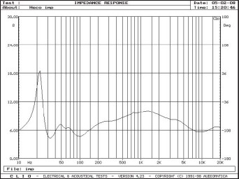

Jednak pomiar pokazuje, że z impedancyjnego punktu widzenia Statement wcale nie jest groźny - dwa minima w zakresie niskotonowym mają wartość ok. 4,5 oma, leżą więc znacznie wyżej, niż w typowych konstrukcjach o impedancji znamionowej 4 omy (patrz obok - Canton Reference 7DC). Zmienność w zakresie średnio-wysokotonowym nie jest duża i przybiera kształt dużego garbu o maksymalnej wysokości 10 omów w zakresie średniotonowym.

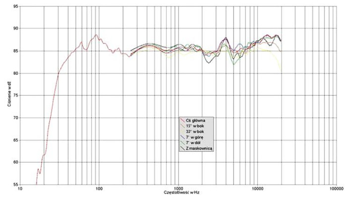

Przedstawiona rodzina charakterystyk przetwarzania odnosi się do podłączenia "liniowych" wejść dla głośników średniotonowego i wysokotonowego (ilustracja działania regulacji - na sąsiedniej stronie). I rzeczywiście, można mówić o liniowości, bo utrzymywanie się w granicach +/-1,5 dB to dla zespołu głośnikowego duży sukces.
W dodatku charakterystyki z różnych osi leżą bardzo blisko siebie, a pod kątem 30°, zwykle najbardziej upośledzającym przebieg, znika nawet jedyny mały mankament, widoczny pod mniejszymi kątami - górka przy 4 kHz. Bas nie został wyraźnie uwypuklony w średnim podzakresie, co jest w zasadzie stałą praktyką dla dużych kolumn, ma za to świetne rozciągnięcie - spadek -6 dB pojawia się przy 30 Hz. A skoro tak, to producent obiecuje pasmo od 18 Hz...
Efektywność napięciowa jest umiarkowana - 86 dB, ale pamiętajmy o impedancji nie żądającej od wzmacniacza dużego prądu dla uzyskania tego wyniku.
