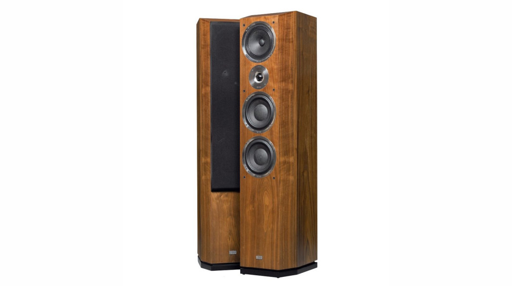

Na ringu pojawił się zawodnik innej kategorii wagowej. Zdecydowanie w tym teście największy i najcięższy Celan XT 701 może albo potwierdzić obawy, że niemieckie kolumny są właśnie takie, czyli pozbawione finezji i gracji, wielkie tylko dla wielkiego basu, albo potwierdzić nadzieje, że są…właśnie takie - poważne i solidne.
Potężne i eleganckie, pierwszorzędne materiały i wykonanie.
Łatwa, 6-omowa impedancja wraz z wysoką, 89-dB czułością. Charakterystyka przetwarzania z lekką przewagą dolnej części pasma.

W gruncie rzeczy Celan nie powinien potwierdzać żadnej z tych rzeczy, bo niemieckie kolumny są różne, Heco Celan XT 701 "wypowie się" tylko w swoim imieniu, swojej serii, ewentualnie firmy Heco. Próba zbilansowania wad i zalet poprzez stwierdzenie, że kolumny Heco Celan XT 701 są duże i nawet solidne, ale wykonane nieciekawie, spełznie na niczym.
Niezależnie od swojej wielkości i zestawu dobrych przetworników, kolumny te mogą pochwalić się w tym przedziale cenowym rzadko spotykanym naturalnym fornirem, oryginalnym kształtem obudowy odbiegającym zarówno od konwencjonalnego prostopadłościanu (ale nie w stronę też już nudnych wygiętych ścianek bocznych) i wreszcie eleganckimi detalami.
To kolumna z innego przedziału cenowego… w Niemczech, bo w Polsce sprzedawana jest znacznie taniej.
Membrana
To kolejny układ trójdrożny z parą niskotonowych i takiej samej (18-cm) wielkości średniotonowym; tutaj jednak przygotowano jego najdalej idącą specjalizację, co widać już z zewnątrz - zawieszenie membrany nie jest gumowe, lecz z delikatnej, impregnowanej tekstylnej fałdy; tym bardziej różne są same membrany (choć ich podstawą jest faworyzowana przez Heco tradycyjna prasowana celuloza - "kraft paper"), w średniotonowym lekka, z malutką nakładką przeciwpyłową o średnicy takiej jak średnica małej cewki - 25 mm.
Podawane przez producenta kolumn Heco Celan XT 701 częstotliwości podziału - 250 Hz i 3,4 kHz - wskazują, że głośnikowi średniotonowemu powierzono bardzo szerokie pasmo (prawie cztery oktawy).
Redukcja masy drgającej to bardzo dobry kierunek w głośniku średniotonowym, natomiast w głośniku niskotonowym niekoniecznie; tu przyda się nawet większa masa dla niższego rezonansu, usztywnienie membrany, cewka dłuższa i o większej średnicy, i oczywiście zawieszenie pozwalające na duże amplitudy; wszystkie te postulaty spełnia Heco.
Głośnik wysokotonowy to 25-mm kopułka tekstylna, z dodatkiem firmowej techniki "powlekania nanocząsteczkami", która ma rozszerzyć pasmo aż do (niewiarygodnych…) 50 kHz.
Oprócz poziomej przegrody wyznaczającej komorę głośnikowi średniotonowemu, w obudowie są jeszcze dwa wieńce - obydwa niskotonowe pracują we wspólnej komorze, bardzo dużej jak na parę 18-tek, co obiecuje dobre rozciągnięcie basu.
Otwory na tylnej ściance są dwa, co jednak nie zmienia sytuacji - układ rezonansowy jest jeden. No i raz jeszcze obudowa. Z zewnątrz wykonana jest wyśmienicie; choć mniejsza, to nawet lepsza niż w referencyjnych kolumnach Heco - Statementach - w Celanach "złamane" są nie tylko ścianki boczne, ale również górna, co dalej poprawia jej sztywność i redukuje wewnętrzne rezonanse, a przede wszystkim doskonale wygląda.

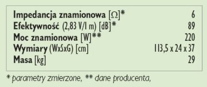

Moc wzmacniacza [W] 220
Wymiary [cm] 113,5 x 24 x 37
Rodzaj głośników W
Efektywność [dB] 89
Impedancja (Ω) 6

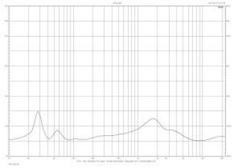

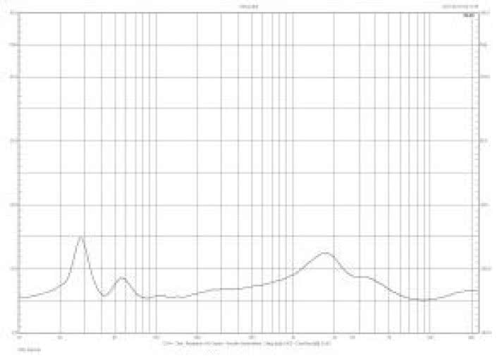

Tak duże kolumny kojarzą się z trudnym obciążeniem dla wzmacniacza, wymagającym dużo prądu i mocy...Ale to, co "widzi" wzmacniacz, bez względu na wielkość kolumny i skomplikowanie jej układu głośnikowego, to tylko charakterystyka impedancji (modułu i fazy). A pod tym względem Celan XT 701 prezentuje się zupełnie niewinnie i nie są to pozory - w żadnym punkcie charakterystyki impedancji jej wartość mnie spada poniżej 5 omów, minima w zakresie niskotonowym mają wartość ok. 5,5 oma, uznanie 6-omowej impedancji znamionowej jest w pełni uzasadnione, a wniosek o akceptację ich przyjazności dla wzmacniaczy zostaje dodatkowo poparty niewielką zmiennością w całym pasmie (zredukowano nawet górny z wierzchołków bas-refleksowych).
Jeżeli do tego dołożymy wysoką czułość, na poziomie 89 dB, to wszelkie ostrzeżenia o konieczności "napędzenia" Celanów zostają ostatecznie oddalone. Co ciekawe, mimo przecież dobrej nowiny, jaką jest impedancja 6 omów, Heco w niemieckim stylu podaje "4 - 8 Ohm", co jest niejednoznaczne, a nawet sugeruje, że chodzi o kamufl aż (trudnych) 4 omów.

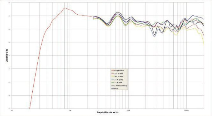

W wiązce charakterystyk przetwarzania pojawia się tym razem jedna dodatkowa - wyznaczona ciemnoniebieskim kolorem i oznaczona w legendzie "Plus", dotyczy ona ustawienia zwory dla głośnika wysokotonowego w takiej pozycji; widać, że powoduje to dość delikatne zwiększenie poziomu, od +1 dB przy 10 kHz do +2 dB przy 20 kHz. Na przełomie średnich i wysokich częstotliwości pojawiają się osłabienia, i to tylko lekkie, wyłącznie na osi +7o (do góry), a także po założeniu maskownicy. Na osi głównej, od 200 Hz wzwyż, utrzymujemy się bez problemu w ścieżce +/- 2,5 dB. Bas przetwarzany jest podobnie jak przez Chorusa 726 V - dość łagodne zbocze od wysokiego wierzchołka przynosi spadek -6 dB przy 35 Hz.
