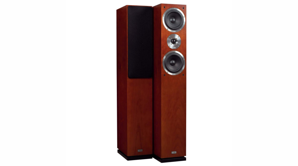

Heco Aleva 400 nie będzie imponować zwolennikom układów wielodrożnych, takich jak Elac FS68 czy JBL ES90, jednak wśród tych skromniejszych należy do najbardziej okazałych i poważnych.
Taki kompromis wydaje się bardzo udany - zrealizowane zostaje zamówienie na kolumnę wąską, której wysmukłość jest podkreślona przez sporą wysokość, jednocześnie "konkretna" objętość i solidne przetworniki pozwalają nawiązać rywalizację ze standardowymi układami dwuipółdrożnymi opartymi na głośnikach siedemnasto-, osiemnastocentymetrowych - takimi, jak testowane we wrześniu.
Heco Aleva 400 też jest układem dwuipółdrożnym, wykorzystującym głośniki piętnastocentymetrowe, chociaż ich ustawienie na przedniej ściance jest dość nietypowe dla tego typu układów (skądinąd często spotykane w konstrukcjach niemieckich, nie tylko Heco).
Symetryczna aranżacja sugeruje pracę układu dwudrożnego z parą niskośredniotonowych, tymczasem tylko jeden z nich (górny) pełni taką rolę, drugi pracuje jako niskotonowy. Głośnik wysokotonowy nie znajduje się więc na szczycie układu, ale dzięki metrowej wysokości całej kolumny wciąż pozostaje na przyzwoitej wysokości ok. 75 cm.
Nieco niższe niż zwykle położenie głośnika wysokotonowego znajduje uzasadnienie w systemach wielokanałowych, których obsługa była wyraźnie brana pod uwagę przy projektowaniu serii Aleva - otóż głośnik centralny znajduje się zwykle pod telewizorem, a więc i jego głośnik wysokotonowy pojawia się dość nisko; dla zachowania naturalnej ciągłości sceny dźwiękowej, za której rysowanie w dużym stopniu odpowiedzialne są właśnie głośniki wysokotonowe, nie powinny one w kolumnach lewej i prawej znajdować się wyraźnie wyżej.

Inaczej niż w seriach Metas i Celan, obudowy konstrukcji serii Aleva nie mają "złamanych" ścianek bocznych, są regularnymi prostopadłościanami. Wcale nie odbiera im to elegancji, którą określa, podobnie jak w Chario, wykonanie skrzynki bez śladów łączenia ścianek, perfekcyjne fornirowanie i lakierowanie.
Fornir dostępny jest tylko w jednej wersji - czereśniowej, ale są też zupełnie inne wykończenia - z lakierowaniem na wysoki połysk, czarne i srebrne. To kolejne estetyczne konotacje z systemami kina domowego.
Przygotowanie do współpracy z telewizorem widać w ekranowanych układach magnetycznych (co jest jednak niepotrzebne w towarzystwie LCD lub plazmy), zasadnicze cechy głośników są już typowe dla wszystkich współczesnych konstrukcji Heco: przede wszystkim lekka celuloza w membranach głośników nisko- i niskośredniotonowych, a także jednocalowa tekstylna kopułka wysokotonowa.
Znany, chyba najbardziej klasyczny zestaw materiałów, który Heco przywróciło do łask kilka lat temu, po wielu przejściach z różnymi syntetycznymi plecionkami, polipropylenami i metalami.
Również ta "klasyczność", zarówno w sferze materiałów, jak i układu, wyróżnia Heco na tle mniej konwencjonalnych konkurentów. Heco Aleva 400 sprawia wrażenie bardzo solidnej, rzetelnej konstrukcji, łączącej nowoczesną sylwetkę z wysokiej klasy przetwornikami i umiejętnym strojeniem. Na pokaz zrobiono tylko błyszczące pierścienie, reszta to poważna treść techniczna i akustyczna.

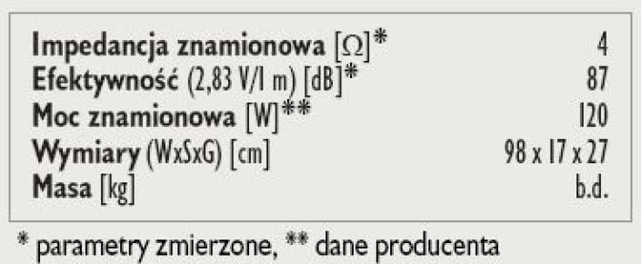

Moc wzmacniacza [W] 120
Wymiary [cm] 98x17x27 cm
Typ obudowy br-t
Rodzaj głośników P
Efektywność [dB] 87
Impedancja (Ω) 4

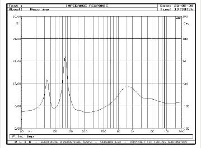

Minimum o wartości 4 omów przy 220 Hz wyjaśnia kwestię impedancji znamionowej - wynosi ona właśnie 4 omy; ale ponieważ również z niżej leżącymi minimami (np. 3-omowymi) wpisujemy się w standard 4-omowy, stąd nie wypada zaliczać Alevy do "trudnych" obciążeń. Choć daleko jej do ośmioomowości Ikona 5, to z drugiej strony taka właśnie impedancja w wielu przypadkach będzie najkorzystniejsza - nie zabije chyba żadnego wzmacniacza, a z wielu ściągnie więcej mocy niż obciążenie 8-omowe.

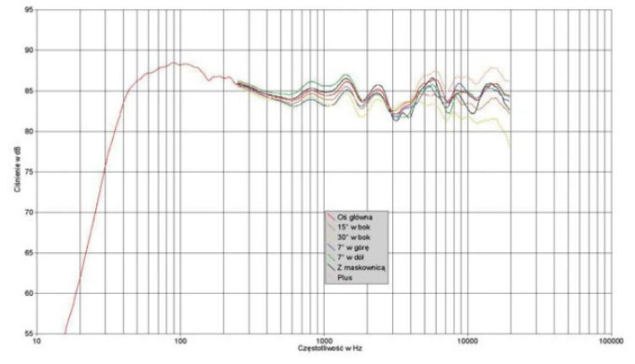

Efektywność napięciowa wciąż nie jest bardzo wysoka, ale 87 dB to co najmniej dobrze. W dodatku bas przetwarzany jest bardzo sprawnie, ma nie tylko dość wysoki poziom, ale i ładne rozciągnięcie, bez wyraźnego eksponowania wybranego podzakresu; spadek -6 dB pojawia się przy 35 Hz - wyśmienicie! Podobnie jak w przypadku Tobago, tak niski bas uzyskano, wcale nie stosując niskiego strojenia bas-refleksu - w obydwu przypadkach jest to ok. 50 Hz. W pozycji "zerowej" regulatora poziomu wysokich tonów charakterystyka lekko opada, w pozycji "plus" wydaje się całościowo lepiej zrównoważona, w obydwu przypadkach utrzymuje się w granicach +/- 2,5 dB. Na przełomie średnich i wysokich tonów widać lokalne obniżenie, ale zestrojenie układu wygląda w sumie doskonale, imponująca jest zbieżność charakterystyk dla różnych osi w płaszczyźnie pionowej wraz z niewielkim wpływem maskownicy. Ten głośnik nie powinien kaprysić przy różnym ustawieniu, choć pewna dawka eksperymentów zawsze się przyda.
