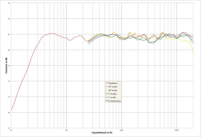

Laboratorium Wyśmienita liniowość i stabilność na różnych osiach, bardzo szerokie pasmo z rekordowo niską dolną częstotliwością graniczną (z obudowy zamkniętej – 25Hz!). Umiarkowana czułość 85 dB, impedancja 4 omy.

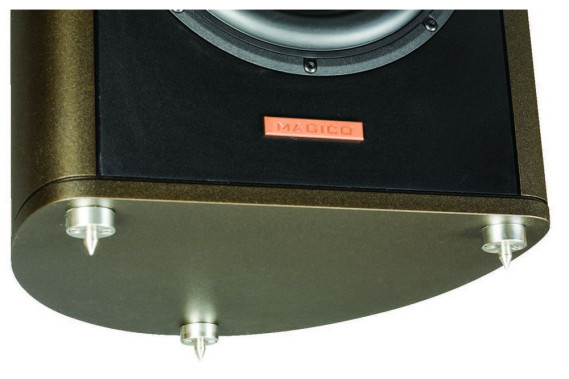

Magico S5 - kolce
Dźwięk jest w pełni zintegrowany, definitywnie wyrównany i uporządkowany. Góra pasma... niestety, nie ma o czym pisać - nie ma żadnych własnych sygnatur, stapia się nie tyle ze środkiem, co z całym brzmieniem, jest bardzo selektywna, gładka, delikatna i precyzyjna. Znowu żadnych skłonności ani do energetyzowania, podkreślenia uderzenia, nasycania czy "rozsypywania" na samym skraju (co skądinąd lubię).

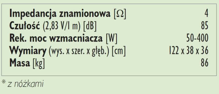

Moc wzmacniacza [W] 50-400
Wymiary [cm] 122 x 38 x 36
Rodzaj głośników W
Efektywność [dB] 85
Impedancja (Ω) 4

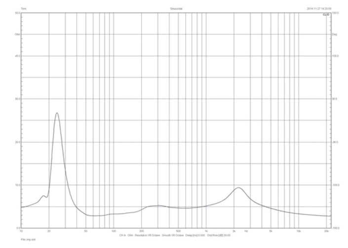

W sprawie impedancji Magico jest konkretne i podaje po prostu: Impedancja: 4 omy. Co prawda bez ujawniania wartości minimalnej, bez dopisku "nominalna", ale te wszystkie ozdobniki nie mają znaczenia, jeżeli prawdziwa jest zasadnicza treść. Nasze pomiary pokazują, że S5 można uznać za kolumny o impedancji (znamionowej, nominalnej) 4 omy, tylko przy małym zastrzeżeniu, że robimy to w zgodzie z (chyba nigdzie niepisaną...) umową, że nie standaryzujemy impedancji znamionowej do 3 omów w - bo gdybyśmy taką wartość wzięli pod uwagę, to S5 (tak jak np. B&W CM9 i Focal Aria 936 z testów w tym samym numerze), powinno zostać zakwalifikowane do znamionowo 3-omowych, na podstawie minimum o wartości ok. 2,5 oma, widocznego przy 60-65 Hz. Skoro jednak 3 omy "nie stosujemy", to niech będą 4 omy.
Charakterystyka impedancji zdradza konstrukcję z obudową zamkniętą - widzimy pojedynczy rezonans w zakresie niskich częstotliwości, wskazujący na częstotliwość rezonansową głośników w tej konkretnej obudowie - bardzo niską, fc=24 Hz.
Z czułością Magico trochę przesadza, podając 89 dB, ale tutaj znajduje to inne usprawiedliwienie - jedni podają w warunkach półprzestrzeni, inni przestrzeni otwartej (tak jak my), w związku z tym różnica może wynosić 3 dB, i tyle mniej więcej wynosi, bowiem w naszych pomiarach ustaliliśmy 85 dB. Czułość, a tym bardziej efektywność, jest więc niska, czego nie da się ukryć, a za czym stoi zarówno obudowa zamknięta, jak i osiągnięta wraz z nią bardzo niska częstotliwość graniczna.
Spadek -6 dB odczytujemy przy 25 Hz, co jest wynikiem fenomenalnym dla tego typu obudowy, pracującej z biernym układem głośnikowym (w subwooferze aktywnym z obudową zamkniętą nie byłoby w tym nic nadzwyczajnego, ponieważ tam może zostać - i zawsze jest - wprowadzona elektroniczna korekcja charakterystyki w zakresie najniższych częstotliwości, a my prowadzimy pomiar przy stałym napięciu sterującym), jednak okupionym właśnie niską efektywnością. Konieczna do uzyskania takiego rezultatu, niska częstotliwość rezonansowa, wymaga membrany o dużej masie.
Skoro przy częstotliwości rezonansowej, ustalonej na podstawie przebiegu impedancji (24 Hz), mamy spadek ok. -6 dB, to oznacza, że układ rezonansowy pracuje z dobrocią Qtc=0,5. To wartość na skraju zakresu zalecanego dla obudowy zamkniętej (0,5-1), ale przez wielu uznawana też za bezkompromisową, ze względu na najlepszą odpowiedź impulsową. Z taką dobrocią można by się pokusić o zrobienie bardzo dobrze kontrolowanego bas-refleksu - ale wybór obudowy zamkniętej jest dla Magico ideowy, niedyktowany trudnością w realizacji dobrego bas-refleksu.
Poniżej częstotliwości rezonansowej nachylenie zbocza osiąga typowe dla obudowy zamkniętej nachylenie 12 dB/okt., spadek -10 dB mamy dokładnie przy 20 Hz, a więc w warunkach normalnego pomieszczenia odsłuchowego, na skutek pojawienia się wzmacniających bas odbić, należy się spodziewać wysokiego poziomu aż do tej częstotliwości. S5, bez pomocy bas-refleksu, zapewnia więc w praktyce przetwarzanie całego pasma akustycznego, bo oczywiście z dojściem do 20 kHz też nie ma najmniejszych problemów. Ale to, co się dzieje w całym pasmie, zasługuje na największe brawa. Charakterystyka na osi głównej, a także pod kątem 15O, utrzymuje się w ścieżce +/-1 dB. Taki wynik jest możliwy przy równoczesnym spełnieniu kilku warunków.
Trzeba dysponować dobrymi głośnikami, poprawnie je rozmieścić, a przede wszystkim potrafić stroić zwrotnicę. Żaden z tych warunków nie jest morderczy i możliwy do spełnienia tylko przez mistrzów, mimo to bardzo rzadko widzimy taki obrazek, na przeszkodzie stają choćby same poglądy wielu konstruktorów, którzy niespecjalnie dbają o liniowość charakterystyki, a chcą kreować własne brzmienia albo skupiają się na filtrach pierwszego rzędu, nawet gdy te nie dają rady. Nawet drobne osłabienie, które widać przy 3-4 Hz, na osiach +/-7 st., pokazuje kompetencje konstruktorów Magico - przy dość wysokiej częstotliwości podziału i bez układu koncentrycznego, z centrami głośników rozsuniętymi na kilkanaście centymetrów, z prostych powodów geometrycznych nie da się zachować pełnej zgodności fazowej nawet w niewielkim zakresie kątów.
Tego się nie da przeskoczyć żadnym filtrowaniem. Można jednak zrobić przynajmniej tyle: wypracować najlepszą charakterystykę i pełną zgodność fazową na osi głównej, w pobliżu której znajduje się słuchacz, a poza nią utrzymać jak najmniejsze straty, nie dyskryminując ani osi ustawionej lekko w górę, ani lekko w dół - nie wiadomo na pewno, na jakiej wysokości znajdzie się słuchacz, więc trzeba zadbać o przyzwoitą charakterystykę w obydwie strony.
Takiej charakterystyki, jaką S5 prezentują na jakiejkolwiek osi, może im pozazdrościć większość kolumn, nawet tych najdroższych, zwłaszcza że owo "zaburzenie" jest na szczęście delikatnym osłabieniem, a nie podbiciem. Na osi głównej mamy więc pełną neutralność, a na osiach +-7 st. lekkie "cieniowanie", jakie stosuje wielu innych producentów już na osi głównej.
Berylowa kopułka wysokotonowa ma swój rezonans (break-up), daleko powyżej 20 kHz, i nie widać go w naszym pomiarze. Brakuje też charakterystyki zmierzonej z maskownicą - kolumny zostały dostarczone do testu bez nich. Na pewno mają jakiś wpływ, a na tak piękną charakterystykę może on być tylko ujemny, dlatego nawet bez tego pomiaru można przesądzić, że maskownicę należy zdjąć i wyprowadzić.
