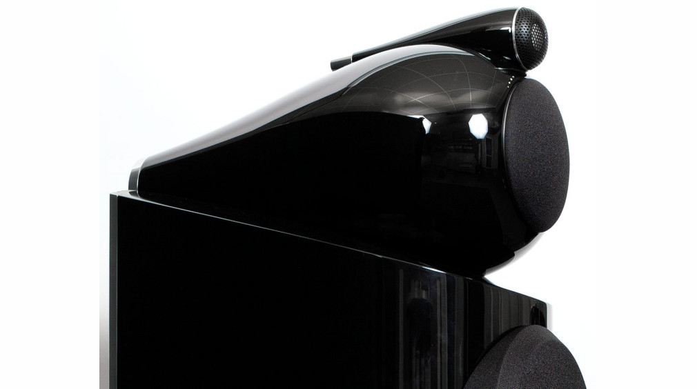

803 D3 jako pierwsze "803" zostały wyposażone w średniotonową "głowę".
W poprzednich seriach mniejsze lub większe "803" należały do pierwszej grupy, ale w tej najnowszej - już tylko model 804 D3 (i oczywiście podstawkowe 805 D3) nie ma głowy. 803 D3 to teraz najtańsza kolumna z głową, co wiąże się z wieloma innymi cechami całej konstrukcji, właściwymi zarówno dla 803 D3, jak i 802 D3 (a w przyszłości może i 800 D3). W obecnej sytuacji, pod nieobecność hipotetycznego modelu 800 D3, para 803 D3 - 802 D3 zajmuje analogiczną pozycję w ofercie, jak poprzednio para 802 Diamond - 800 Diamond.
Nowe Bowers & Wilkins 803 D3 są mniejsze zarówno od obecnych 802 D3, jak i od poprzednich 802 Diamond, ale jednak bardziej okazałe od poprzednich 803 Diamond. Mają też wiele cech właściwych dla wszystkich dotychczasowym konstrukcji "z głową", a także elementy nowe, wprowadzone w edycji D3. Całe skomplikowanie, wszystkie rozwiązania i jakość podzespołów, zarezerwowana dla dwóch (może trzech, gdy pojawi się 800 D3) najlepszych nowych modeli - występuje już tutaj.

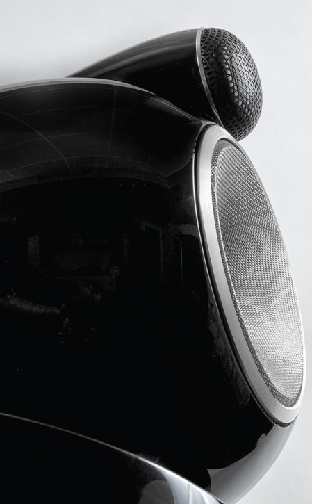

Przetwornik średniotonowy
Jest nawet pewien "szczegół", może nie najważniejszy, ale "smaczny", z którego można teoretycznie wywodzić pewną przewagę 803 D3 nad 802 D3. Otóż jedną z nowości, jaką wprowadzono w najnowszej serii, jest zróżnicowanie wielkości przetworników średniotonowych w celu lepszego dopasowania ich do sekcji niskotonowej.
We wszystkich poprzednich seriach konstruktor dysponował tylko jednym "kalibrem" średniotonowego - 17-cm - który instalował w "głowie" lub bezpośrednio w skrzyni. To duża (jak na średniotonowy) średnica, najodpowiedniejsza do współpracy z dużymi niskotonowymi lub ogólnie z sekcją niskotonową o dużej mocy, ale też w gruncie rzeczy dopuszczalny wybór dla układów z mniejszymi niskotonowymi.
Można by analizować to zagadnienie długo i na różnych przykładach konfrontować za i przeciw, ale upraszczając temat powiedzmy, że wszelkie potencjalne problemy, jakie może powodować zastosowanie 17-cm średniotonowego, można zneutralizować umiejętnym doborem częstotliwości podziału i sposobu filtrowania (oraz zastosowaniem odpowiedniego wysokotonowego). Ale w przypadku projektów Bowersa sprawa trochę się komplikowała.
Stosowanie jednego typu, 17-cm przetwornika średniotonowego wywodziło się z serii 800 Nautilus, w której - zgodnie z jeszcze wcześniejszym zwyczajem - stosowano filtry wyższego rzędu albo - mówiąc inaczej - takie, jakie były potrzebne do uzyskania możliwie najlepiej wyrównanej charakterystyki.
Nowy profil głowy jest osadzony we wgłębieniu głównej obudowy za pośrednictwem warstwy tłumiącej wibracje; analogicznie zamocowano głośnik wysokotonowy.
Wraz z generacją 800 D pojawiło się jednak w kolumnach B&W specyficzne filtrowanie (o którym dokładniej nieco dalej), niepozwalające już na tak elastyczne dopasowanie tłumienia do charakterystyki głośnika. W tej sytuacji większy wysiłek musi być skierowany na kształtowanie wyjściowej charakterystyki głośnika (aby mieć z nią potem jak najmniej kłopotów), takie podejście do sprawy B&W deklarowało, ale problemy z charakterystyką całego zespołu w okolicy częstotliwości podziału (między średniotonowym a wysokotonowym) było widać w pomiarach.
Uprzedzając nieco wypadki (laboratorium), stwierdzamy, że zostały one w dużym stopniu zredukowane, czemu mogło się przysłużyć zarówno zmniejszenie średnicy głośnika, jak i zmiana materiału membrany (to jeszcze oddzielny temat).
W większej konstrukcji 802 D3, a tym bardziej w planowanej Bowers & Wilkins 803 D3, pozostaje głośnik średniotonowy 17-cm (z nową membraną), więc będziemy może kiedyś mieli okazję sprawdzić, co było kluczem do poprawy charakterystyk.

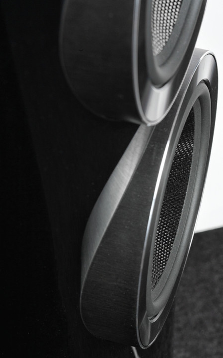

Głośniki niskotonowe są mocowane do aluminiowych cylindrów, które łączą się z aluminiowym wzmocnieniem wewnątrz obudowy.

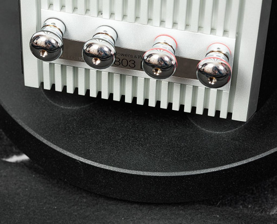

Zaciski są dokładnie takie same jak w poprzedniej serii 800 Diamond, ale to wciąż szczyt luksusu, który trudno poprawić...
Teraz zwrotnicę przeniesiono do wnętrza zasadniczej obudowy, ale wciąż jest izolowana od ciśnienia wytwarzanego przez głośniki niskotonowe - wzdłuż całej wysokości, równolegle do "radiatora", znajduje się pionowa przegroda. Zwrotnica, mimo że nie jest bardzo skomplikowana, zajmuje bardzo dużo miejsca z powodu zastosowania w niej "wielkogabarytowych" elementów wysokiej klasy.

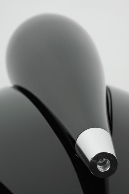

Również "fajka" wysokotonowego jest teraz w całości z aluminium, chociaż zdradza to tylko jej zakończenie.

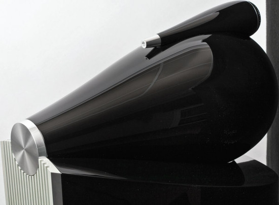

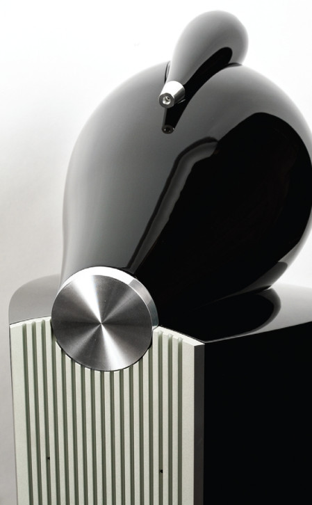

Począwszy od serii 800 Nautilus, aż do serii 800 Diamond, materiałem tym był kompozyt Marlan (to jednocześnie nazwa firmy, dostarczającej gotowe "głowy" do B&W). Najnowsze pomiary wykazały, że Marlan paskudnie rezonuje (!) i znacznie lepsza będzie głowa z... aluminium, o innym kształcie i z wewnętrznym wzmocnieniem w formie gwiazdy.
Nową formę głowy nazwano "turbine" (trochę przypomina obudowę silników odrzutowych), nie ma ona już wiele wspólnego z "linią transmisyjną", na którą powoływano się przy poprzedniej wersji (nawiązując do konstrukcji flagowego Nautilusa).
Zwęża się łagodniej i kończy przekrojem większym niż poprzednio, zamkniętym dużym aluminiowym kapslem (przed jego założeniem, przez otwór z tyłu, za pomocą długiego narzędzia, głośnik jest mocowany do wewnętrznej "gwiazdy.
Sam kosz głośnika nie jest przykręcany, tylko opiera się na krawędzi otworu). "Głowa" średniotonowa jest przymocowana do głównej skrzyni za pośrednictwem substancji tłumiących (pewna swoboda jej ruchu jest łatwo wyczuwalna), co oczywiście ma na celu izolację od wibracji sekcji niskotonowej.
Podobnie zainstalowano "fajkę" głośnika wysokotonowego, też przeprofi lowaną i teraz w całości wyfrezowaną z bloku aluminium, dzięki czemu może ona pełnić rolę radiatora (wcześniej była chyba odlewana z cynku).
Zastosowanie w obydwu elementach "głowy" aluminium, zamiast Marlanu i cynku, pozwoliło też rozwiązać jeszcze jeden problem - aluminium jest łatwiejsze w obróbce, można powierzchnię wyprowadzić dokładnie, tak aby po polakierowaniu na wysoki połysk wyglądała idealnie.
Aluminiowe są też kosze wszystkich głośników... Gdyby tak zrobić konstrukcji Bowers & Wilkins 803 D3 zdjęcie RTG, to zobaczylibyśmy, że jest ona złożona głównie z metali, chociaż na zewnątrz tego nie widać.
Nowa głowa ma łagodniejszy profil, jest wykonana z aluminium i zapewnia lepszą stabilizację głośnika mocowanego do jej wewnętrznego wzmocnienia.

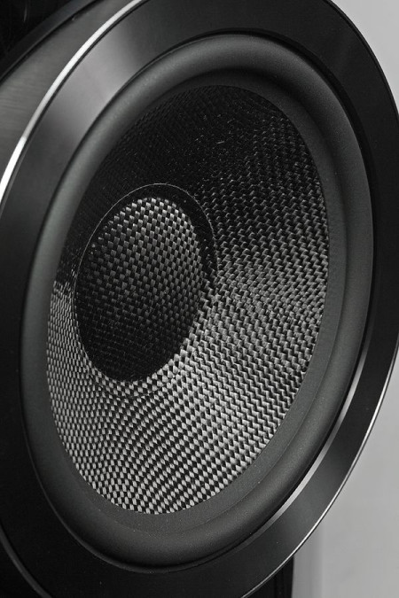

Pożegnanie z Kevlarem
Aluminium nie ma jednak wśród różnych materiałów membran, jakie B&W rozdysponowało między poszczególne sekcje. Zasadniczą, wręcz rewolucyjną zmianą (przynajmniej z "politycznego" punktu widzenia) jest zamiana Kevlaru (oczywiście w głośniku średniotonowym) na nowy rodzaj plecionki - Continuum (o której szerzej w ramce obok).
Według B&W zmiana Kevlaru na Continuum jest wydarzeniem podobnej rangi, jak dziesięć lat temu zmiana kopułek aluminiowych na diamentowe. Sądzę, że będzie to miało nawet większe znaczenie, ponieważ koszt kopułki diamentowej aż do dzisiaj nie pozwolił na jej zastosowanie poza referencyjną serią 800. Założę się, że w takim czasie Continuum "zdobędzie" jeżeli nie całą, to większą część oferty B&W.
Kopułka wysokotonowa jest więc "diamentowa" (nie chodzi o obróbkę naturalnych diamentów, ale o warstwę grafitową o podobnej strukturze, uzyskiwaną w technologii chemicznego osadzania z fazy gazowej - CVD).

Membrany głośników niskotonowych mają strukturę wielowarstwową ("sandwicz"), podobną do stosowanego wcześniej Rohacellu - z zewnątrz (po obydwu stronach) mamy plecionkę z włókna węglowego, a między nimi sztywną i lekką piankę.
W nowej membranie, nazwanej Aerofoil, profil uwzględnia zmianę grubości na promieniu - najgrubsza jest w środku, a cieńsza na połączeniu z cewką i z górnym zawieszeniem (profil dolnej powierzchni jest konkawą, a górnej powierzchni - stożkiem).
Taki profil pozwala uzyskać największą wytrzymałość tam, gdzie siły wyginające są największe, a więc osiągnąć najlepszą sztywność całej membrany przy określonej masie i zapewnić jej idealną pracę przy dużych wychyleniach.
Tylko nazwa Aeorfoil wydaje mi się trochę niefortunna, bowiem ma ona w technice i aerodynamice ścisłe znacznie - oznacza profil skrzydła, który zapewnia powstanie siły nośnej (dłuższa droga strug powietrza nad skrzydłem - większa prędkość przepływu powietrza nad skrzydłem - mniejsze ciśnienie nad skrzydłem... skrzydło i samolot unoszą się do góry).
Membrany niskotonowe są bardzo sztywne, zarówno dzięki stosowanej już wcześniej strukturze "kanapkowej", jak i wprowadzonemu teraz profilowi o zmiennej grubości. Z zewnątrz widać profil stożkowy (głównej części membrany), ale od tyłu membranę zamyka profil konkawy.
W działaniu membrany "Aerofoil" nie zachodzą tego typu zjawiska, specjalny profil służy tutaj tylko do mechanicznego wzmocnienia membrany, natomiast w skrzydle sztywność musi zostać zapewniona przez odpowiednią konstrukcję wewnętrzną; zresztą nawet te profile wyglądają zupełnie inaczej...
Ale czepiam się tylko nazwy, podczas gdy samo rozwiązanie jest bardzo dobre. Zresztą głośniki niskotonowe są wyśmienite od A do Z, mają wyjątkowe układy magnetyczne, oparte na dwóch pierścieniach neodymowych zapewniających symetryczną reakcję (do przodu - do tyłu) cewki o dużej średnicy (rysunek przekroju w teście 803 Diamond).

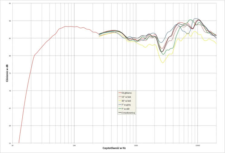

Rys. 2: Bowers & Wilkins 803D3 - charakterystyka przetwarzania w całym pasmie akustycznym, na różnych osiach
Cechy nowej konstrukcji skierowały naszą uwagę na kilka zakresów, w których można spodziewać się sporych zmian w stosunku do poprzednich 803 Diamond, a także względem ogólniejszego, wcześniejszego profilu, jaki prezentowały kolumny B&W.
Wyniki są bardzo satysfakcjonujące, trzeba tylko spojrzeć na nie w kontekście pewnej filozofii czy też metody B&W panującej od ok. 10 lat, którą można wiązać ze stosowaniem filtra 1. rzędu dla głośnika wysokotonowego. Wraz z tym liniowość charakterystyki nie jest wartością nadrzędną, ale nierównomierności, a tym bardziej osłabienie, jakie zwykle powstaje w okolicach drugiej częstotliwości podziału, może być traktowane jako zjawisko wkalkulowane, a nawet do pewnego stopnia pożądane - niezależnie do typu stosowanych filtrów, wielu konstruktorów mniej lub bardziej obniża poziom w tym zakresie dopasowując się trochę do krzywych czułości ludzkiego słuchu.
W wielu wcześniejszych konstrukcjach B&W, w tym 803 Diamond, osłabienie w okolicach 2,5 kHz było głębokie i szerokie, i niezależnie od takich czy innych wrażeń odsłuchowych, nie mogło zapewniać obiektywnie wysokiej neutralności. Teraz jest ono mniejsze, na osi +7 st. niemal znika (chociaż pojawia się wówczas dołek przy 7 kHz, ale też słabszy niż poprzednio). Poziom w zakresie wysokich częstotliwości jest trochę podwyższony (bardziej niż poprzednio).
W płaszczyźnie pionowej osłabienie jest największe pod kątem -7 st., czego powodem jest największe w takiej pozycji przesunięcie fazy między średniotonowym a wysokotonowym, natomiast pod dużym kątem 30O w płaszczyźnie poziomej charakterystyka obniża się już od 1 kHz - mimo niewielkiej średnicy głośnika średniotonowego, promieniuje on dość kierunkowo, za to najwyższe częstotliwości, mimo że ustalone na niższym poziomie względem osi głównej, bardzo ładnie dochodzą do 20 kHz. Poprawę widać też na przejściu między niskimi a średnimi tonami, gdzie wcześniej występowało osłabienie. W sumie charakterystykę z osi +7 st. możemy zmieścić w ścieżce +/-3 dB w zakresie 40 Hz - 20 kHz.
Założenie maskownic praktycznie nic nie zmienia - są akustycznie niemal całkowicie przezroczyste.
Bardzo ładnie prezentuje się charakterystyka w zakresie niskich częstotliwości; nie ma wyraźnego podbicia i szczytu w żadnym zakresie, tylko bardzo łagodny grzbiet, nachylenie aż do 22 Hz ma stromość tylko ok. 6 dB/okt, a spadek -6 dB (względem poziomu średniego) możemy wyznaczyć przy ok. 25 Hz. Z takim kształtem będzie się też wiązać dobra odpowiedź impulsowa.
Przypomnijmy, że poprzednie 803 Diamond miały spadek -6 dB przy ok. 30 Hz, z mocnym podbiciem przy 80 Hz. Warto jeszcze dodać, że bas-refleks 803 D3 dostrojono do ok. 25 Hz (minimum na charakterystyce impedancji), podczas gdy w 803 Diamond był strojony jeszcze niżej - do ok. 20 Hz (przy wyższym strojeniu podbicie przy 80 Hz byłoby tam jeszcze większe).

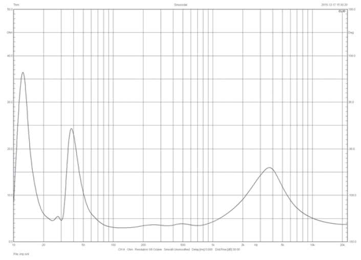

Dane producenta obiecują jeszcze więcej - pasmo przenoszenia miałoby się rozciągać od 16 Hz do 35 Hz (bez podania spadków, ale chyba chodzi o -6 dB), a w ścieżce +/-3 dB od 19 Hz do 28 kHz zawyżona jest też czułość - w katalogu 90 dB, w rzeczywistości 87 dB, ale to też dobry wynik.
Tradycyjnie, B&W podaje impedancję znamionową jako 8 Ω, podczas gdy 3-omowe minimum (przy ok. 120 Hz, o którym zresztą producent też w swoich danych wspomina), jednoznacznie oznacza sytuację, w której impedancja znamionowa powinna być określona jako 4 Ω.
