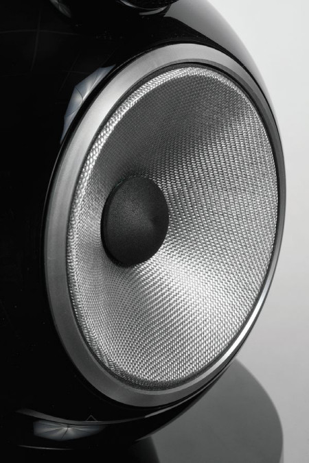

Umarł Kevlar... Niech żyje Continuum - też syntetyczna plecionka. Górne zawieszenie bez zmian - niskostratne FST, optymalne dla głośników średniotonowych pracujących z niewielkimi amplitudami.

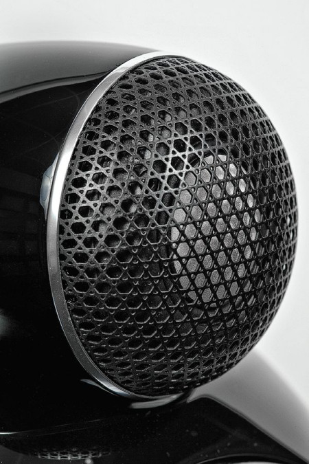

Kopułka została definitywnie zabezpieczona siateczką, której użytkownik nie może zdjąć; diamentowe kopułki są bardzo delikatne i bardzo kosztowne, więc zamiast się nią interesować organoleptycznie, lepiej jej słuchać.

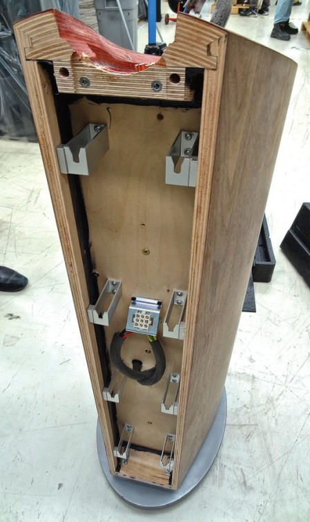

Tylna komora obudowy, w której zamykana jest zwrotnica - tylną ścianką jest masywny, aluminiowy panel, przykręcany do metalowych wsporników będących w obudowie. Kable ze zwrotnicy są wpinane do dużej kostki, ze złoconymi stykami, skąd zebrane w dwie wiązki (jedna do niskotonowych, druga do średniotonowego i wysokotonowego) przechodzą do głównej komory. W górnej części widać skomplikowany sposób łączenia ścianek, a w ich przekroju widać, że wszystkie wykonano ze sklejki.
