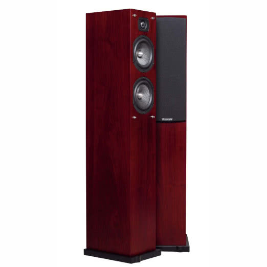

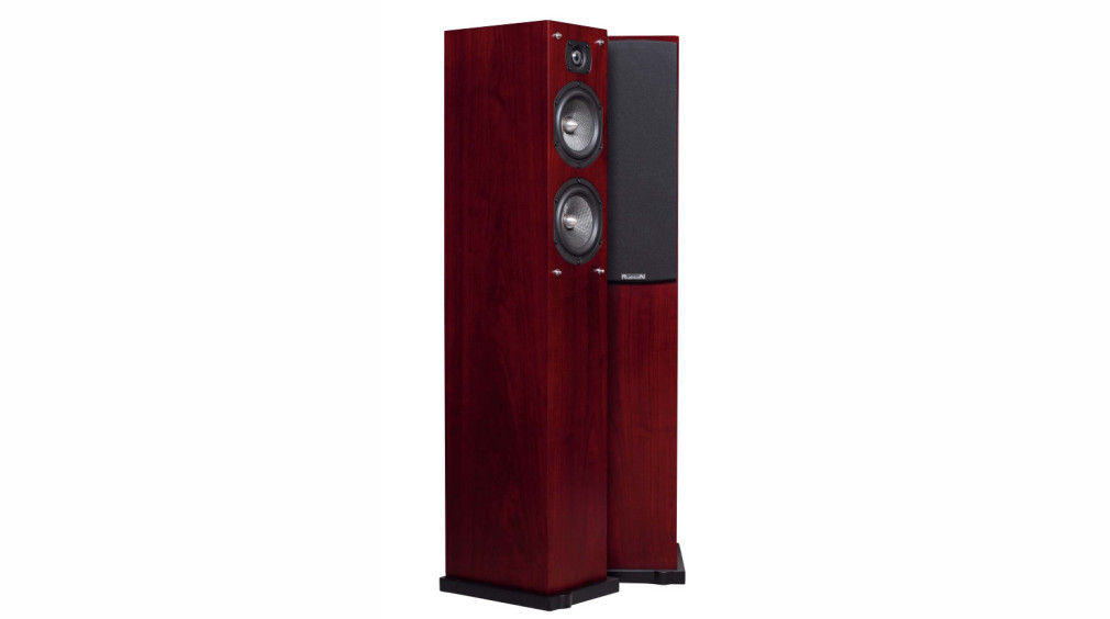

Rubicon NH20 – obudowa
Obudowa Rubicon NH20 jest szokująca. Nie gabarytami, nie kształtem, który jest najprostszym z możliwych. W takim wykonaniu właśnie proste krawędzie i gładkie powierzchnie, nie noszące żadnych śladów łączenia ścianek, wraz z zastosowaniem naturalnej okleiny, robią największe wrażenie.
Fornir został oszlifowany i polakierowany na sposób znany z ekskluzywnych, kilka razy droższych produktów, choć – na szczęście – nie jest to lakierowanie na wysoki połysk.
Kupujący mają do wyboru kilka wersji kolorystycznych, ta - dostarczona do testu - była oznaczona na kartonie jako orzech, ale bardziej przypominała palisander. Tak czy siak – wyglądała wyjątkowo na tle całej konkurencji; nikt inny nie zdobył się w ogóle na użycie naturalnego forniru, a co dopiero w taki sposób.
Rubicon NH20 – głośniki

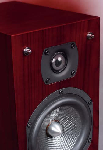

Zasoby głośnikowe są niby typowe dla tego zakresu cenowego, bo układy dwudrożne i dwuipółdrożne z parą 15-cm niskośredniotonowych pojawiają się w tym samym teście, ale i tutaj czeka nas miła niespodzianka: kosze głośników nie są tym razem ani blaszane, ani plastikowe, lecz odlewane z metali lekkich; układy magnetyczne wyglądają również bardzo poważnie.
Głośnik wysokotonowy ma już magnesik znacznie mniejszy, co nie znaczy że słaby – bo neodymowy, stosowany w tym miejscu już częściej niż klasyczne ferrytowe. Kopułka jest jedwabna, o jasnej, półprzezroczystej barwie. Membrany niskośredniotonowych przygotowano z plecionki, ale z jakiego włókna, dokładnie nie wiemy; w ich centrach błyszczy metal korektorów fazy.

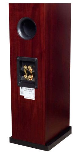

 Bas-refleks z tyłu – w tym przypadku to żaden kłopot, bo nie zaszkodzi, jeżeli ustawieniem blisko ściany pomożemy niskim tonom zagrać z większą siłą. Średnicy i tak nie przelicytują.
Wszystkie głośniki wpuszczono w wyfrezowania. Jedynym estetycznym drobiazgiem, który można by uznać za kontrowersyjny, są chromowane kołeczki wystające z przedniej ścianki – jako ozdoby według mnie już niepotrzebne. Trzeba jednak przyznać, że są one niezawodne w swojej podstawowej funkcji, podczas gdy plastikowe bolce mocowane w ramkach maskownic często się łamią.
Wspólna komora obydwu głośników nie zajmuje całej obudowy – ok. jednej-trzeciej objętości odłączono poziomą przegrodą, tuż powyżej gniazda (a skoro wraz ze zwrotnicą i tak znalazło się ono poniżej półki, przez którą muszą przechodzić kable, to szkoda, że nie umieszczono go jeszcze niżej).

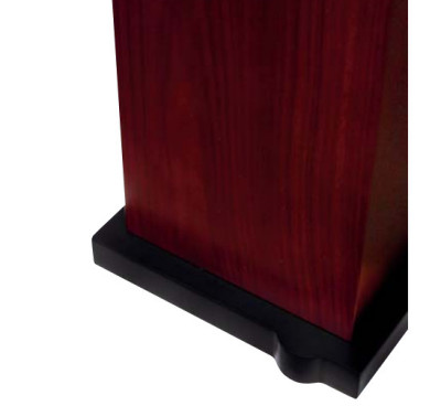

Cokół jest trochę intrygujący - z jednej strony frontu ma małe wybrzuszenie, którego przyczyny i celu nie jesteśmy pewni. Czy w ten sposób pozwolono wyszaleć się designerowi, czy chciano pochwalić się umiejętnościami wypracowania takiego fantastycznego kształtu? A może jest to nowa technika tuningu...

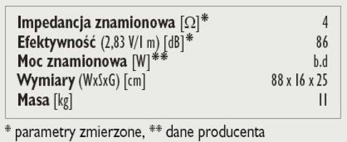

RUBICON NH20
Wymiary [cm] 88x16x25
Typ obudowy br-t
Rodzaj głośników W
Efektywność [dB] 86
Impedancja (Ω) 4

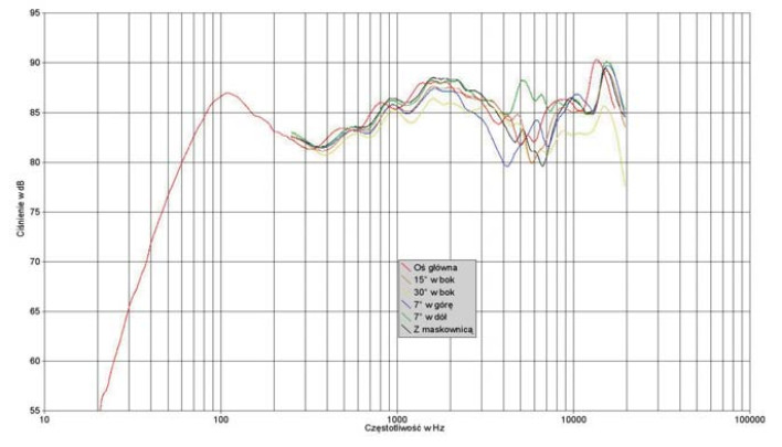

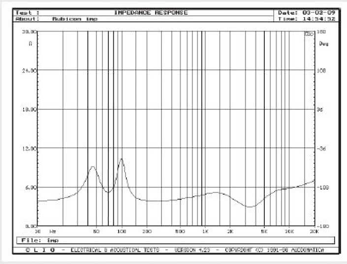

Na pierwszy rzut oka trudno uwierzyć, że charakterystykę NH20, poza wąskopasmowym wyskokiem przy ok. 15 kHz, można zmieścić w granicach +/- 3dB; mam na myśli charakterystykę zmierzoną na osi głównej, która jakimś sposobem utrzymała się w tym torze, standardowo określającym najogólniej "dobre zrównoważenie". Jesteśmy raczej przyzwyczajeni do tego, że w takim oknie umieszczane są przez producentów inne kształty - z wyeksponowanymi skrajami pasma i wycofanym środkiem.
Rubicon W NH20 dominuje właśnie zakres średnich częstotliwości, który przy 2 kHz przekracza nawet wysokość szczytu zakresu niskotonowego przy 100 Hz, a to że pik przy 15 kHz sięga jeszcze trochę wyżej nie ma wielkiego znaczenia ze względu na jego wąskopasmowy kształt, podczas gdy wzmocnienie wokół 2 kHz jest szeroko rozpostarte i będzie poważne wpływało na brzmienie. Powyżej następuje osłabienie, ale przebieg w tym zakresie jest silnie uzależniony od kąta w płaszczyźnie pionowej - na osi +7O mamy zapadłość przy 4 kHz, dźwięk będzie więc relatywnie delikatniejszy, na osi -7O widać wyskok przy 5 kHz, który teoretycznie lepiej komponuje się z sąsiednimi zakresami, ale wraz z nimi może prowadzić już zbyt agresywną politykę względem obniżonego dolnego środka. Również maskownica może zmodyfikować charakterystykę - powoduje osłabienie przy 7 kHz. Ze względu na wysokie strojenie układu rezonansowego bas-refleks (70 Hz), charakterystyka nie sięga nisko - spadek -6 dB mamy przy 60 Hz.
Charakterystyka impedancji ma ciekawe minimum - przy 3,2 kHz, prawdopodobnie pochodzące od wysoko ustawionego filtra 2. rzędu, który pozwolił na (lub nawet spowodował) podbicie charakterystyki przetwarzania przy 2 kHz; przy 250 Hz minimum ma wartość 3,5 oma, stąd impedancja znamionowa to 4 omy.
