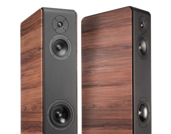

Wśród wszystkich konstrukcji tego testu Opera Quinta SE wcale nie jest "naj" pod żadnym oczywistym względem. Nie jest największa ani najmniejsza, najmniej ani najbardziej skomplikowana, a jednak...
Solidne pod każdym względem. Układ trójdrożny na bazie wysokiej jakości skandynawskich przetworników, mocna obudowa, eleganckie wykończenie z dawką włoskiego klimatu. Masa mówi za siebie - 45 kg dobrej techniki i ładnego mebla.
Pod każdym względem co najmniej dobrze, czułość 87 dB, impedancja 4-omowa, ale niegroźna, charakterystyka ogólnie zrównoważona, z trzema opcjami w zakresie niskich częstotliwości, z bas-refleksem -6 dB przy 30 Hz, z obudową zamkniętą przy 40 Hz.

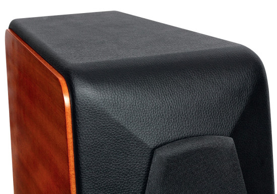

Front obudowy ma grubość aż 40 mm i jest obleczony skórą (może sztuczną), której producent wcale nie przypisuje żadnych specjalnych zalet akustycznych, ale montażową – skóra jest od razu dobrą uszczelką dla wszystkich głośników. Ścianki boczne wykończono naturalnym fornirem w dwóch wersjach - wiśnia i mahoń.

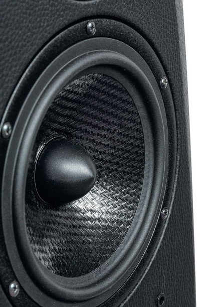

Zasadniczo jest to głośnik nisko-średniotonowy (stosowany jest w takiej roli w dwudrożnych Callas), ale producent podkreśla, iż duży zapas wychylenia (cewki) jest również korzystny dla głośnika średniotonowego, gdyż pracuje on wówczas w zakresie niższych zniekształceń.
Poza tym pleciona membrana wydaje się bardziej odpowiednia dla głośnika średniotonowego (ewentualnie nisko-średniotonowego) niż dla głośnika niskotonowego, gdzie właściwsze są membrany sztywniejsze (a więc właśnie aluminiowe).

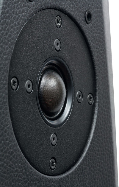

Wysokotonowy Scan-Speak D2905/970000 oznacza awans nowej wersji Quinta SE; ten typ nie jest stosowany w żadnej innej konstrukcji serii Classic, a tylko w referencyjnych modelach Callas.

Front obudowy ma grubość aż 40 mm i jest obleczony skórą (może sztuczną), której producent wcale nie przypisuje żadnych specjalnych zalet akustycznych, ale montażową - skóra jest od razu dobrą uszczelką dla wszystkich głośników. Ścianki boczne wykończono naturalnym fornirem w dwóch wersjach - wiśnia i mahoń.

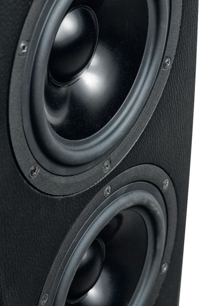

Tylko niskotonowe (18-ki z membranami aluminiowymi) są tego samego typu, co poprzednio. Znamy je też z dwuipółdrożnego modelu Seconda.

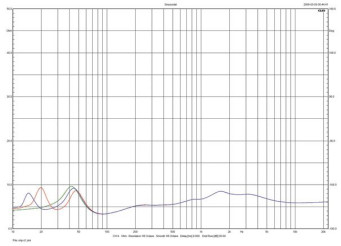

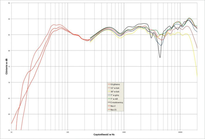

Rys. 2. Opera QUINTA SE - charakterystyka przetwarzania w całym pasmie akustycznym, na różnych osiach.
Laboratorium Opera QUINTA SE
Pomysł z zatyczkami, czyli doposażenie konstrukcji bas-refleks w zestaw "wkładek" pozwalających zmieniać jej dostrojenie, z zamknięciem włącznie, nie jest nowy, ale wciąż nie został upowszechniony, chociaż pozwala na łatwą i skuteczną zmianę charakterystyki.
W przypadku Quinty SE mamy do dyspozycji trzy opcje - z otwartymi obydwoma tunelami, otwartym jednym i obydwoma zamkniętymi. Zacznijmy od systemu zamkniętego i skojarzmy odpowiednie charakterystyki - przetwarzania i impedancji.
Na tej drugiej powstaje wówczas pojedynczy wierzchołek (krzywa zielona) przy 42 Hz, a przy tej częstotliwości spadek na charakterystyce przetwarzania (względem wierzchołka) wynosi ok. 4–5 dB, więc dobroć systemu można oszacować na ok. 0,55–0,6 i jest to wartość typowa dla strojenia bas-refleksu, chociaż poprawna również dla systemu zamkniętego (raczej niska niż wysoka w takim przypadku).
Piszę to skrótowo, konstruktorzy będą wiedzieli, w czym rzecz, ale użytkownicy też mogą co nieco "wyczytać". Ważne jest też strojenie całego układu, w którym udział ma oczywiście zwrotnica, i ostatecznie, wraz z obudową zamkniętą, powstaje dobrze zrównoważona charakterystyka, ze spadkiem -6 dB (tym razem względem poziomu średniego) przy ok. 40 Hz.
Praca układu bas-refleks oczywiście podniesie poziom w szerokim zakresie niskich częstotliwości, a spadek -6 dB przesunie się do 30 Hz – doskonały wynik, ale liczony względem poziomu średniego, po części zawdzięcza to owemu wyeksponowaniu. Z charakterystyki impedancji możemy odczytać, że częstotliwość rezonansowa systemu bas-refleks lokuje się w takim strojeniu przy ok. 30 Hz (minimum między dwoma wierzchołkami – krzywa czerwona).
Wreszcie przy zamknięciu jednego otworu, a więc zmniejszeniu wcześniejszej powierzchni o połowę (obydwa tunele wyprowadzone są z jednej komory, wspólnej dla obydwu głośników, więc jak byśmy nie stroili, zawsze działa jeden układ rezonansowy), częstotliwość rezonansowa przesuwa się do ok. 21 Hz (minimum na krzywej niebieskiej), dokładnie zgodnie z teorią (stosunek między częstotliwościami rezonansowymi różnych strojeń jest pierwiastkiem stosunku powierzchni otworów, oczywiście przy stałej długości tunelu i objętości obudowy; podobnie z długością tunelu przy stałej powierzchni i objętości – częstotliwość rezonansową można by obniżyć np. o 1,4, dwukrotnie wydłużając tunel).
Forsowanie niskiej częstotliwości rezonansowej bas-refleksu wcale nie przesuwa jednak dolnej częstotliwości granicznej, ustalanej jako spadek -6 dB, bowiem poziom w szerokim zakresie jest niższy niż przy wyższym (optymalnym) strojeniu, chociaż wyższy niż z systemu zamkniętego; -6 dB odczytujemy dla takiego strojenia przy ok. 37 Hz. Opcja ta nie wygląda szczególnie atrakcyjnie przez pryzmat charakterystyki przetwarzania, ale może zaoferować bardzo dobrą odpowiedź impulsową, odciążając jednocześnie głośniki od dużych amplitud na samym skraju pasma.
Co do impedancji znamionowej, producent stawia sprawę jasno – to regularne obciążenie 4-omowe (minimum przy 90 Hz ma wartość nieco wyższą od 3 Ω), o tyle jednak łatwiejsze dla niektórych wzmacniaczy, że zmienność modułu w zakresie średnio-wysokotonowym jest niewielka.
Z kolei charakterystyka przetwarzania wygląda "normalnie", nie jest ani wzorcowo wyrównana, ani problematycznie pofalowana, pojawia się lekkie wyeksponowanie wysokich częstotliwości (na osi głównej i bliskich osiach +/-7°), już na osi 15° poziom wysokich tonów jest "dopasowany" do poziomu średnich, wypada więc lekko skręcić kolumny, niekoniecznie dokładnie, w kierunku miejsca odsłuchowego.
Umiarkowane różnice między charakterystykami z osi +/-7°, pojawiają się w zakresie 4–5 kHz, najładniejsza biegnie na osi +7°, można więc siedzieć dość wysoko, ale dołek widoczny na osi -7° nie musi bardzo negatywnie odciskać się na brzmieniu. Nie należy tylko łączyć takiego ustawienia z założoną maskownicą, która wprowadza dodatkowe osłabienie w tym zakresie.
