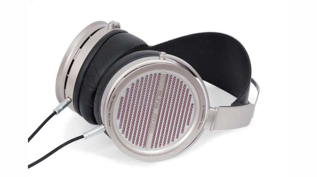

Aune R5000 - konstrukcja i ergonomia
Aune R5000 to konstrukcja otwarta, bardzo okazała i elegancko wykonana. Złota kolorystyka nie wygląda tandetnie, wrażenia są równie dobre, gdy weźmiemy je do rąk. Większość elementów (obudowy muszli, widelce, pałąk) są metalowe. W tej sytuacji ich masa nie jest niska, ale jeszcze niekłopotliwa – 350 g. Duże, okrągłe muszle pozostawiają sporo przestrzeni dla ucha.
Tylne strony muszli mają wzorzyste, poziome okienka, za którymi znajduje się dodatkowa siateczka maskownicy. Na wypukłym rancie umieszczono dumne napisy Air Reference Series oraz High Definition MLD Driver, a w centrum – logo firmy i nazwę modelu.
Muszle są zawieszone na solidnych widelcach. Przeguby łączące je z pałąkiem obracają się tylko nieznacznie, ale wystarczająco do dopasowania do głowy; słuchawek tego typu nie będziemy składać.
Pałąk to konstrukcja z kilku elementów. Górna rama, w formie ażurowej taśmy, spina na sztywno przeguby mocujące widelce. Obok zainstalowane są "kostki" z mechanizmami regulującymi oraz podwieszony dodatkowy, wewnętrzny pałąk, opierający się na głowie. Regulacja wydaje się mieć niewielki zakres, jednak gdy rozsunąłem maksymalnie mechanizmy, zmieściłem się w Aune AR5000 bez problemu.
Pady Aune R5000 są grube, hybrydowe, zewnętrzną krawędź wykonano z perforowanej skóry, a do głowy dotyka miękka tkanina. Uszy wchodzą w eliptyczne wykrojenia, w których widać dość sztywną piankę separującą ucho i przetworniki. Pod szarym materiałem można wyczuć wewnętrzny korpus dyfuzora, przetworniki są ustawione pod niewielkim kątem.
Aune R5000 - przetworniki i kabel sygnałowy
Przetworniki mają średnicę 50 mm, firmowy skrót MLD Driver rozszyfrowujemy jako Multi-Layer Distributed, czyli taki, którego membrana jest złożona z kilku warstw – Aune nie zdradza jednak, z jakiego materiału są to warstwy. Impedancja wynosi 28 Ω, jest więc przyjazna dla urządzeń przenośnych, stracjonarne wzmacniacze słuchawkowe też sobie z nią poradzą.
Kabel sygnałowy o długości 1,5 m podłączamy niezależnie do obydwu muszli 3,5-mm wtyczkami, z drugiej strony jest podobny wtyk (ale w wersji stereo), a w komplecie znajdziemy przejściówkę na 6,3 mm. W ofercie jest też kabel zbalansowany, kosztujący ok. 300 zł.
