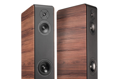

Wykonanie Solidne pod każdym względem. Układ trójdrożny na bazie wysokiej jakości skandynawskich przetworników, mocna obudowa, eleganckie wykończenie z dawką włoskiego klimatu. Masa mówi za siebie - 45 kg dobrej techniki i ładnego mebla.

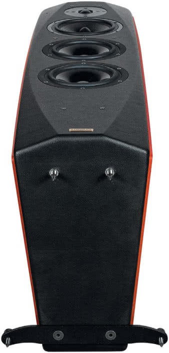

W Quinta SE kompozycja jest więc bardzo podobna do flagowych Grande Callas, które są jednak większe i mają parę 22- cm niskotonowych Revelatorów Scan-Speaka (również z membranami aluminiowymi). Kolejna zmiana dotyczy obudowy - poprzednie Quinty były systemem definitywnie zamkniętym (podobnie jak Seconda); nowe mają obudowę bas-refleks (jak Grande Callas), ale na wyposażeniu są zatyczki pozwalające zamienić system w zamknięty i - jak pisze producent - uzyskać takie same charakterystyki jak wcześniej (z poprzedniej Quinty). Obydwa niskotonowe pracują we wspólnej komorze o objętości ok. 40 litrów, z której wyprowadzono dwa tunele.
Możliwa jest więc jeszcze jedna opcja - zamknięcia jednego tunelu, a więc utrzymania pracy systemu bas-refleks, lecz przestrojenia go do niższej częstotliwości rezonansowej (ostrożnie, to wcale nie musi gwarantować uzyskania niższej częstotliwości granicznej, przede wszystkim spowoduje obniżenie poziomu "średniego" basu).

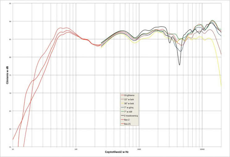

W przypadku Quinty SE mamy do dyspozycji trzy opcje - z otwartymi obydwoma tunelami, otwartym jednym i obydwoma zamkniętymi. Zacznijmy od systemu zamkniętego i skojarzmy odpowiednie charakterystyki - przetwarzania i impedancji.

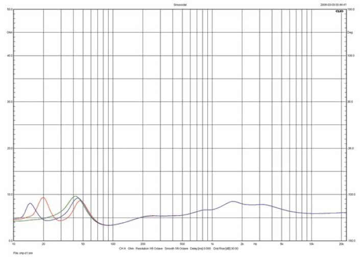

Na tej drugiej powstaje wówczas pojedynczy wierzchołek (krzywa zielona) przy 42 Hz, a przy tej częstotliwości spadek na charakterystyce przetwarzania (względem wierzchołka) wynosi ok. 4–5 dB, więc dobroć systemu można oszacować na ok. 0,55–0,6 i jest to wartość typowa dla strojenia bas-refleksu, chociaż poprawna również dla systemu zamkniętego (raczej niska niż wysoka w takim przypadku).
Piszę to skrótowo, konstruktorzy będą wiedzieli, w czym rzecz, ale użytkownicy też mogą co nieco "wyczytać". Ważne jest też strojenie całego układu, w którym udział ma oczywiście zwrotnica, i ostatecznie, wraz z obudową zamkniętą, powstaje dobrze zrównoważona charakterystyka, ze spadkiem -6 dB (tym razem względem poziomu średniego) przy ok. 40 Hz.
Praca układu bas-refleks oczywiście podniesie poziom w szerokim zakresie niskich częstotliwości, a spadek -6 dB przesunie się do 30 Hz – doskonały wynik, ale liczony względem poziomu średniego, po części zawdzięcza to owemu wyeksponowaniu. Z charakterystyki impedancji możemy odczytać, że częstotliwość rezonansowa systemu bas-refleks lokuje się w takim strojeniu przy ok. 30 Hz (minimum między dwoma wierzchołkami – krzywa czerwona).
Wreszcie przy zamknięciu jednego otworu, a więc zmniejszeniu wcześniejszej powierzchni o połowę (obydwa tunele wyprowadzone są z jednej komory, wspólnej dla obydwu głośników, więc jak byśmy nie stroili, zawsze działa jeden układ rezonansowy), częstotliwość rezonansowa przesuwa się do ok. 21 Hz (minimum na krzywej niebieskiej), dokładnie zgodnie z teorią (stosunek między częstotliwościami rezonansowymi różnych strojeń jest pierwiastkiem stosunku powierzchni otworów, oczywiście przy stałej długości tunelu i objętości obudowy; podobnie z długością tunelu przy stałej powierzchni i objętości – częstotliwość rezonansową można by obniżyć np. o 1,4, dwukrotnie wydłużając tunel).
Forsowanie niskiej częstotliwości rezonansowej bas-refleksu wcale nie przesuwa jednak dolnej częstotliwości granicznej, ustalanej jako spadek -6 dB, bowiem poziom w szerokim zakresie jest niższy niż przy wyższym (optymalnym) strojeniu, chociaż wyższy niż z systemu zamkniętego; -6 dB odczytujemy dla takiego strojenia przy ok. 37 Hz. Opcja ta nie wygląda szczególnie atrakcyjnie przez pryzmat charakterystyki przetwarzania, ale może zaoferować bardzo dobrą odpowiedź impulsową, odciążając jednocześnie głośniki od dużych amplitud na samym skraju pasma.
Co do impedancji znamionowej, producent stawia sprawę jasno – to regularne obciążenie 4-omowe (minimum przy 90 Hz ma wartość nieco wyższą od 3 Ω), o tyle jednak łatwiejsze dla niektórych wzmacniaczy, że zmienność modułu w zakresie średnio-wysokotonowym jest niewielka.
Z kolei charakterystyka przetwarzania wygląda "normalnie", nie jest ani wzorcowo wyrównana, ani problematycznie pofalowana, pojawia się lekkie wyeksponowanie wysokich częstotliwości (na osi głównej i bliskich osiach +/-7°), już na osi 15° poziom wysokich tonów jest "dopasowany" do poziomu średnich, wypada więc lekko skręcić kolumny, niekoniecznie dokładnie, w kierunku miejsca odsłuchowego.
Umiarkowane różnice między charakterystykami z osi +/-7°, pojawiają się w zakresie 4–5 kHz, najładniejsza biegnie na osi +7°, można więc siedzieć dość wysoko, ale dołek widoczny na osi -7° nie musi bardzo negatywnie odciskać się na brzmieniu. Nie należy tylko łączyć takiego ustawienia z założoną maskownicą, która wprowadza dodatkowe osłabienie w tym zakresie.
