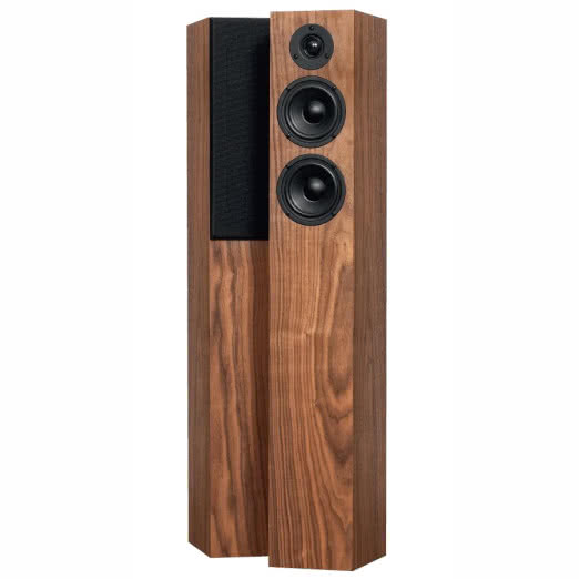

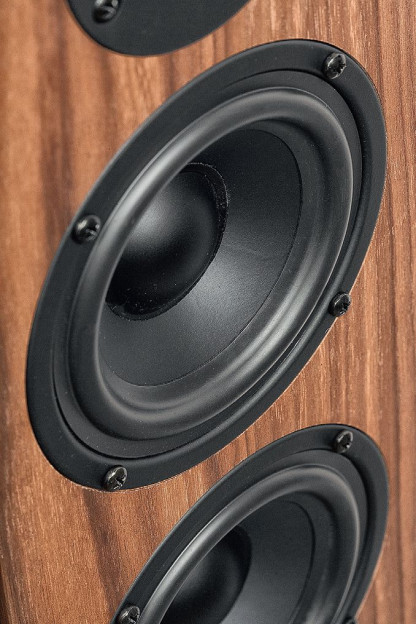

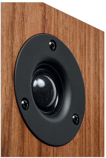

Głośnik wysokotonowy ma mały front, proporcjonalny dla 11-cm nisko-średniotonowych; sama kopułka (tekstylna) jest "pełnowymiarowa” - 25-mm.
Z drugiej strony, albo znowu z tej pierwszej... nie można zbyt wiele z góry przesądzać, zwłaszcza tego, jak nisko będzie rozciągnięty bas. Tutaj jest najwięcej nieporozumień, chociaż kwestię tę często wyjaśniamy. Niska częstotliwość graniczna zależy od cech samego głośnika, ale żeby je w pełni wykorzystać, potrzebna jest odpowiednia, zwykle duża objętość.
Gdy jest ona wyraźnie zbyt mała, końcowy rezultat jest gorszy, niż w przypadku głośnika mniejszego, o słabszych parametrach wyjściowych, ale zastosowanego w komfortowej dla siebie, relatywnie dużej objętości (chociaż w skali bezwzględnej, może ona być mniejsza niż optymalna objętość dla większych głośników).
Obudowa kolumn Pro-Ject Speaker Box 10 S jest niewielka, ale jego głośniki nisko-średniotonowe... jeszcze mniejsze. Właśnie dzięki temu pojawia się nadzieja na dość niski bas, chociaż nie ma co liczyć na dużą moc i efektywność.

Pro-Ject Speaker Box 10S - układ akustyczny
Kiedy jednak rozpakowaliśmy dostarczone kolumny, pojawiły się niespodzianki. Układ akustyczny jest dokładnie taki sam jak poprzednio - głośniki wcale nie są większe, nie mają membran polipropylenowych (lecz celulozowe) i nie są filtrowane jak w układzie dwuipółdrożnym (ale jak w układzie dwudrożnym).

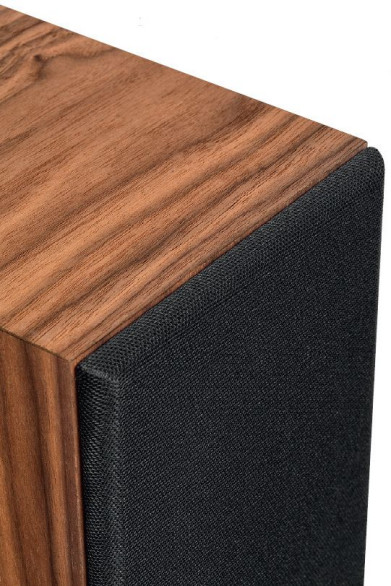

Zniknął jednak cokół... Pomyślałem, że może nie został zapakowany do przesyłki, ale w załączonej instrukcji jest "spis rzeczy" i podpowiedź, że przed wkręceniem kolców (a nie przykręceniem cokołów) obudowy należy ustawić "do góry nogami" - o cokołach ani słowa.

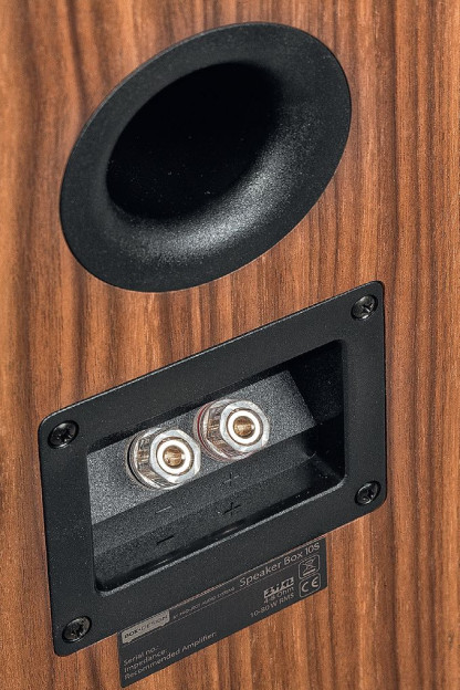

Na tabliczce z tyłu pojawia się symbol: Speaker Box S a nie S2. Maskownice trzymane są przez magnesy - ładnie. Tunel bas-refleks wyprowadzono na tylnej ściance, ale w tym przypadku nikt chyba nie będzie narzekał, że może to spowodować "wzbudzenie" basu - wszelkie sposoby wzmocnienia niskich częstotliwości będą tutaj mile widziane; nawet w małych pomieszczeniach, i ustawione pod ścianą, kolumny Pro-Ject Speaker Box 10 S nie będą zagrażać brzmieniem zbyt potężnym.
Może to jeszcze jakaś inna wersja? Na naklejce jest napisane Speaker Box S, a nie S2... Ale na temat wersji „S” nie można znaleźć żadnych informacji.

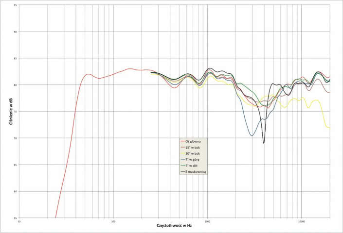

Z tymi kolumnami mamy niejeden kłopot. Niezależnie od ich dość szczególnych właściwości, czyli ograniczeń wynikających z konstrukcyjnej skromności, wiele wskazuje na to, że już je testowaliśmy... Czego wciąż nie możemy być na sto procent pewni, chociaż mamy ku takim wnioskom coraz więcej przesłanek. To właśnie pomiary pozwoliły ustalić, że konstrukcja nie jest dwuipółdrożna, lecz - tak jak pierwsza wersja Speaker Box 10 - dwudrożna (charakterystyki z obydwu głośników 11-cm są takie same).

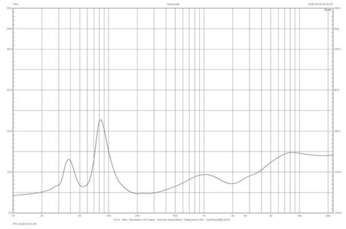

Charakterystyki impedancji obydwu testowanych wersji też są bardzo podobne, co pozwala sądzić, iż układy elektryczne są identyczne, a głośniki... niewykluczone, że też. I byłoby to już przesądzone, gdyby nie różnice na charakterystykach przenoszenia; które nie są ani tak małe, aby przesądzić o identyczności obydwu konstrukcji, ani na tyle duże, aby ją wykluczyć.
Trzeba bowiem uwzględnić dodatkowe zmienne, jakimi są różnice pomiędzy egzemplarzami głośników tego samego typu, a także warunki pomiaru, które staramy się utrzymywać, jednak już zmiana wysokości głównej osi pomiaru, którą do pewnego stopnia dostosowujemy do cech konstrukcyjnych, może powodować widoczne "przekształcenia” charakterystyk.
W tym teście, dla Speaker Boxów 10 S, ustawiliśmy mikrofon na wysokości 80 cm, a więc 10 cm niżej niż standardowo, ale tym samym - pomiędzy górnym głośnikiem nisko-średniotonowym a wysokotonowym. Mimo to charakterystyka wciąż trochę się poprawia, gdy przechodzimy na oś -7º, (a więc jeszcze bardziej obniżamy wysokość mikrofonu) i wyraźniej pogarsza (w stosunku do osi głównej), gdy przesuwamy się na oś +7O.
Podobne relacje występowały w pierwszej wersji Speaker Box 10, chociaż osłabienie (na każdej osi) było nieco mniejsze, jakby oś główna (0º) została wówczas ustawiona jeszcze trochę niżej (np. 5 cm), co nie wydawało mi się możliwe...
A jednak poprzednia wersja miała cokół, który razem z obudową przesuwał ku górze układ głośnikowy, a więc mikrofon ustawiony na stałej wysokości 80 cm (względem podłoża) mógł się znajdować niżej względem samych głośników. Maskownica robi wyraźną "dziurę” przy 3 kHz (mimo że jest bardzo cienka), polecane jest jej ściągnięcie.
Dodatkowo teraz średni poziom w zakresie 200 Hz - 2 kHz jest wyższy o ok. 1- 2 dB, na co żadnego wyjaśnienia już nie znajduję. Średni poziom w całym pasmie to ok. 82 dB, a więc o decybel - dwa wyżej niż w poprzednim pomiarze, chociaż sam producent teraz deklaruje czułość 86 dB, a wtedy... 90 dB! To tylko decyzja marketingowa, niezwiązana z żadnymi nieustalonymi zmianami w konstrukcji, aby wciąż "przeszacowując” czułość, aż tak nie przeginać.
Teraz nagięcie jest typowe dla wszystkich producentów, chociaż wciąż trochę ponadprzeciętne. Tym bardziej, gdy producent "uściśla”, że czułość wynosi 86 dB przy 1 W/1 m - a, po pierwsze, czułość ustala się przy napięciu 2,83 V, które oznacza 1 W tylko na 8 Ω, a Speaker Box 10 S jest znamionowo 4-omowy, w najlepszym razie 6-omowy.
Po drugie, jeżeli podalibyśmy tutaj 1 W, to zmierzony wynik byłby o 2 dB niższy, czyli spadł do poziomu 79 dB. Godne uznania jest to, że producent nie fałszuje, jak prawie wszyscy, impedancji znamionowej, deklarując właśnie 4 Ω, i to w sytuacji, gdy minimum przy 200 Hz wynosi 4,5 , co pozwalałoby zakwalifi kować tę konstrukcję do kategorii 6 Ω.
Bas-refl eks dostrojono wysoko, do ok.53 Hz, co jednak było optymalne dla zastosowanych głośników - próba obniżenia dolnej częstotliwości granicznej, przez niższe strojenie, raczej by się udała, spadek byłby wcześniejszy, a uzyskany wynik i tak jest bardzo dobry, jak na wielkość konstrukcji - charakterystyka dochodzi na relatywnie wysokim poziomie właśnie do ok. 50 Hz i dopiero poniżej szybko spada, a punkt -6 dB, względem poziomu średniego, odnajdujemy przy ok. 40 Hz - tak nisko, jak w Cabasse i Cantonach! Małe głośniki, ale w relatywnie dużej objętości (w stosunku do powierzchni membran) nawet przy wysokim strojeniu pozwalają na takie małe przyjemności... kosztem mocy.
Speaker Box 10 S może przyjąć, na oko, znacznie mniej niż 100 W, co przy niskiej czułości determinuje niski maksymalny poziom ciśnienia. Producent zaleca wzmacniacz o mocy od 10 W do 150 W, ale ani 10 W nie wystarczy, ani 150 W się nie zmieści...
