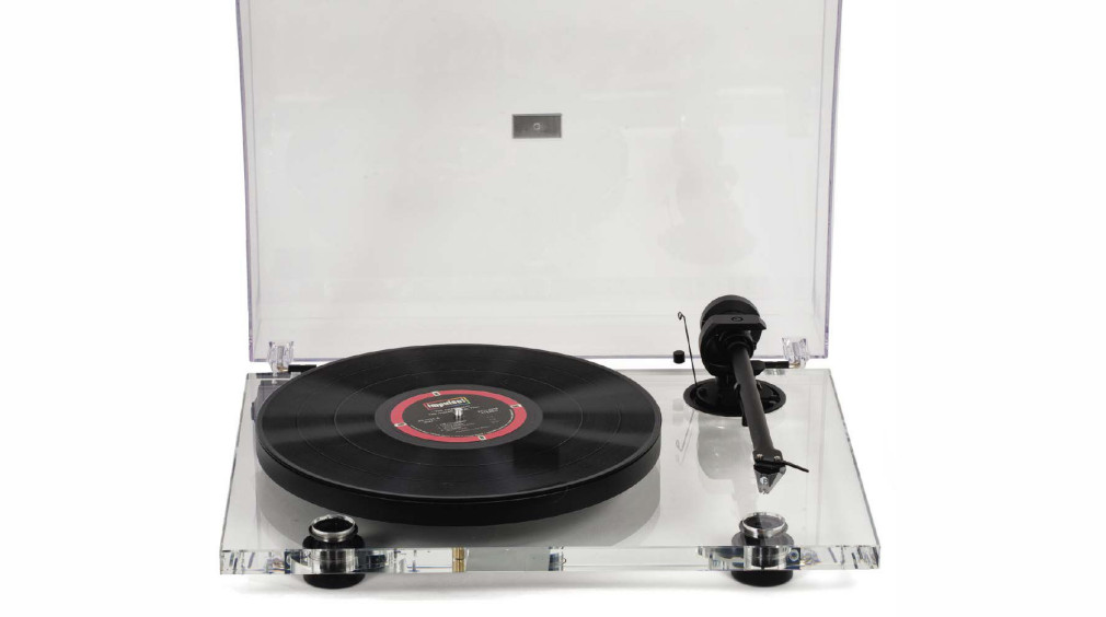

Gramofon Pro-Ject XA B należy do serii X. Litera B oznacza połączenie zbalansowane, natomiast A można powiązać z akrylową plintą. Dlatego to jedyna wersja "kolorystyczna" XA B. Już wcześniej Pro-Ject kusił takim materiałem, jednak to wciąż rzadkość i atrakcja.

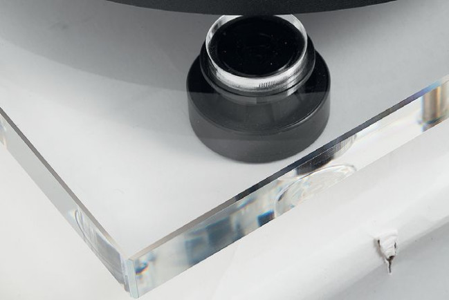

Akryl nie jest materiałem łatwym w obróbce i nie ma bezwzględnie najlepszych właściwości. Zauważa to sam producent przekonując, że duże wewnętrzne tłumienie akrylu może być korzystne, ale może być nadmierne i skutkować przesadnie uspokojonym brzmieniem. Organizacja elementów w takiej plincie jest również bardziej wymagająca (z punktu widzenia estetyki).

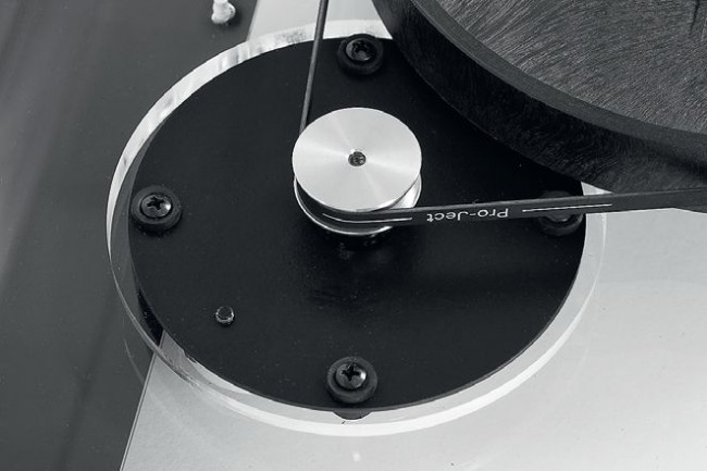

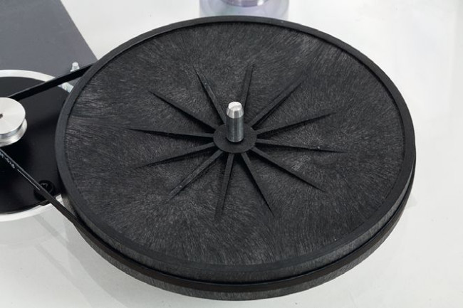

Pro-Ject XA B jest gramofonem manualnym, wyposażonym w napęd paskowy, tak jak niemal wszystkie (z małymi wyjątkami) konstrukcje Pro-Jecta. Elementy napędu – silnik, pasek oraz pośrednie kółko subtalerza – są niewidoczne, zamaskowane pod powierzchnią talerza.

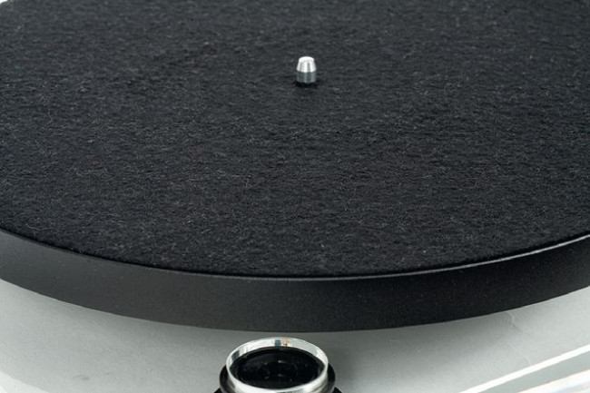

Polakierowany na czarno talerz przywodzi na myśl jakąś odmianę żywicy, ale jest odlany z aluminium (waży 1,7 kg). W zestawie mamy filcową matę i krążek dociskowy.
Pro-Ject (również niemal zawsze) stosuje silnik prądu zmiennego oraz precyzyjny generator (mikrofalownik) pilnujący wzorcowej częstotliwości napięcia. Nasze "sieciowe" 50 Hz nie jest złe, ale przejmując kontrolę nad tym elementem, można również zaprojektować dodatkowy układ regulacji z możliwością wygodnego przełączania obrotów.

Akrylowa plinta wyróżnia XA B z tłumu gramofonów tej klasy.
Talerz wykonano z aluminium i polakierowano na czarno.

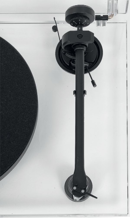

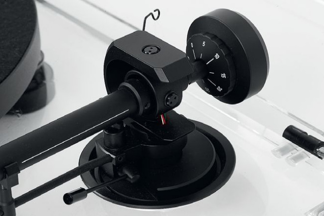

Wkręcone w plintę ramię jest bardzo długie – ma aż 10 cali – i jest zawieszone w dużej ramie o profilu C. Producent odchodzi tu jednak od długo promowanej rurki karbonowej na rzecz aluminium, które ponoć lepiej sprawdza się w towarzystwie akrylu.
Prostą rurkę ramienia na końcu sprasowano, tworząc główkę. Pro-Ject przygotował wszystkie regulacje (pod tym względem XA B jest najlepszy w całej grupie, ale jest też najdroższy). Krążek przeciwwagi został wyposażony w absorbery tłumiące drgania.

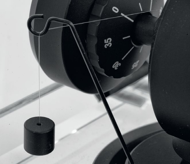

Pro-Ject stosuje staromodny i niewygodny, ale najdokładniejszy układ anti-skatingu z ciężarkiem, żyłką i delikatnym wysięgnikiem. Luzując wkręcone w dolną część korpusu blokady, uzyskujemy możliwość regulacji wysokości kolumny (a co za tym idzie – kąta VTA). Możliwa jest także regulacja azymutu, która wymaga z kolei zwolnienia śruby blokującej rurkę w obejmie zawieszenia (w pobliżu głównej kolumny).

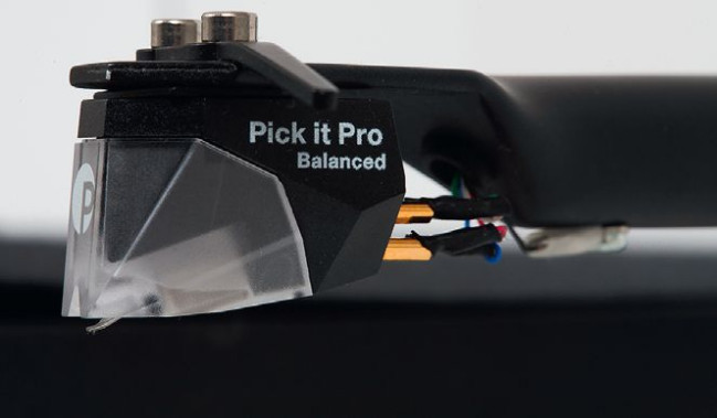

Specjalna wkładka gramofonowa Pick it Pro Balanced ma parametry elektryczne i mechaniczne typowe dla wkładek MM, napięcie wyjściowe wynosi 4 mV, igła ma szlif eliptyczny.

XA B to duży gramofon, okazale prezentuje  się również 10-calowe ramię.

Konstrukcja ramienia pozwala na drobiazgową kalibrację, obejmującą kąt VTA i azymut wkładki.
Pro-Ject wciąż stosuje niewygodny, ale dokładny system anti-skatingu z ciężarkiem na żyłce.

XA B to  konstrukcja z najczęściej stosowanym przez Pro-Jecta napędem z  paskiem (i subtalerzem).

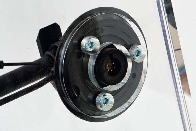

Do połączenia zbalansowanego zaprasza symetryczne gniazdo w dolnej części kolumny ramienia.
Pick it Pro Balanced to  wyjątkowa firmowa wkładka MM, pozwalająca na transmisję sygnału w formie zbalansowanej.
MM w symetrii
Od kilku sezonów Pro-Ject lansuje koncepcję gramofonu z połączeniami zbalansowanymi. Na przeszkodzie jego popularyzacji stawały ograniczenia samych wkładek MM wynikające z ich wewnętrznej konstrukcji. Połączenia zbalansowane mogły funkcjonować niemal wyłącznie z wkładkami MC, które rzadko spotyka się w niedrogich gramofonach.
Pro-Ject wpadł więc na pomysł wyprodukowania własnej wkładki MM, takiej, która oprze się dotychczasowym ograniczeniom i pozwoli na połączenia zbalansowane. Do współpracy zaproszono Ortofona i tak powstała firmowana przez samego Pro-Jecta wkładka Pick it Pro Balanced.
To dość konwencjonalna wkładka MM z typowym wyjściem, w którym zaciski są podłączone do dwóch cewek. Zasadnicza zmiana polega na porzuceniu schematu wewnętrznych połączeń ze wspólnym dla obydwu kanałów prowadzeniem masy, stosowanego w absolutnej większości wkładek MM.
Wspólnej masie towarzyszy również wewnętrzna siatka ekranująca (do której masy są podłączone), co zabezpiecza przed pojawieniem się przydźwięków (zakłócenia mogą pochodzić przede wszystkim z napędu gramofonu). Nie wiemy, w jaki sposób Pro-Ject poradził sobie z tym problemem - może uznał, że nie jest on bardzo istotny wobec wysokiej jakości napędu.
Wkładka Pick it Pro Balanced pełni rolę źródła zbalansowanego nie przez specjalną konstrukcję samych generatorów, ale zmianę konfiguracji wewnętrznych połączeń (prowadzenie mas). To jednak wystarczy, aby sygnał wyjściowy spełniał kryteria gramofonowej symetrii.
