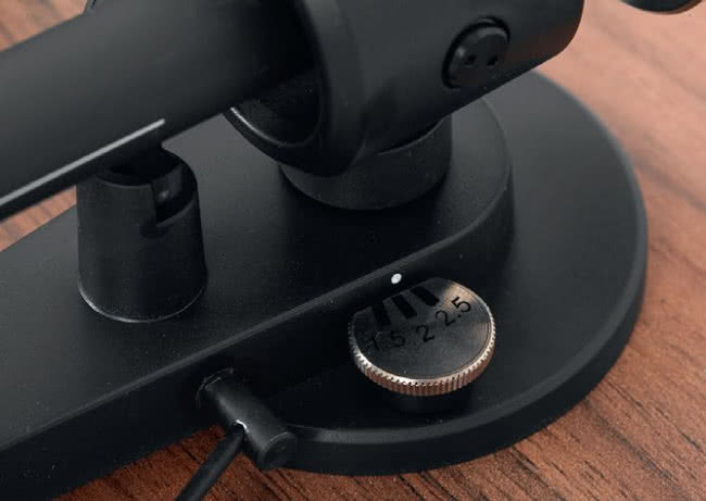

Łatwy wybór prędkości obrotowej (w czym pomaga układ elektroniczny), anti-skating z pokrętłem.

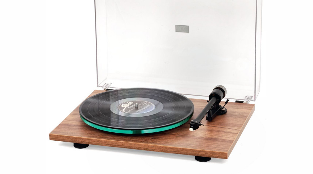

Pro-Ject T2 został zbudowany na dużej (szerokość 46 cm), dość cienkiej, prostokątnej plincie. T2 jest oferowany w trzech wersjach: czarnej na wysoki połysk, białej (satynowa) oraz "naturalnej", co w nomenklaturze T2 oznacza okleinę orzechową.

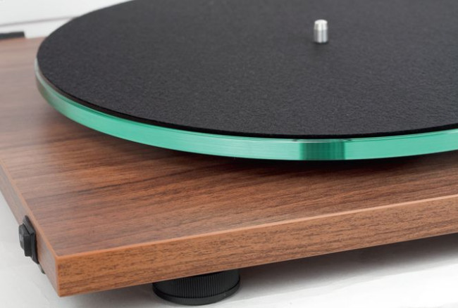

Producent podkreśla, że w składzie plinty nie ma plastiku, ale nie wyjaśnia, z czego dokładnie została zrobiona. Prawdopodobnie jest to płyta MDF (może z jakimiś domieszkami). Wiemy natomiast, że efektownie wyglądający, przeźroczysty talerz jest szklany, ma grubość 1 cm i waży 1,7 kg – to jeden z najcięższych talerzy w gramofonach tej klasy. W zestawie jest też filcowa mata.

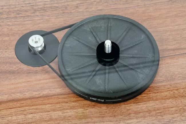

Cały napęd paskowy trafił pod talerz. Silnik prądu zmiennego jest umieszczony w plincie, towarzyszy mu generator przebiegów AC, dbający o precyzję obrotów.

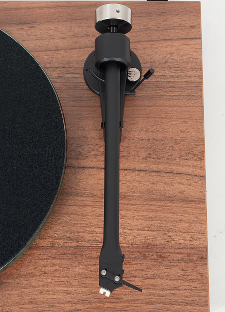

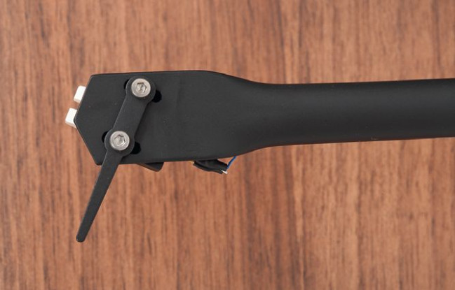

Rurka ramienia została wykonana z aluminium, długość efektywna wynosi 230 mm, więc ramię T2 zaliczamy już do kategorii 9 cali. Rurka jest na stałe zespolona z główką, wymiana wkładki będzie więc nieco trudniejsza, ale zaletą takiego rozwiązania jest większa sztywność całego układu.
Regulacja siły nacisku igły jest tradycyjna (służy do tego okrągła przeciwwaga; co ciekawe, zamontowano ją już w fabryce), z kolei anti-skating może trochę zaskoczyć tych, którzy z Pro-Jectem są za pan brat – firma od zawsze była orędownikiem systemu z żyłką i ciężarkiem, podkreślając jego niezrównaną precyzję, jednak w tym przypadku Pro-Ject zgodził się na wygodniejszy system z pokrętłem, oddając pole Lenco (które może pochwalić się ambitniejszą żyłką).

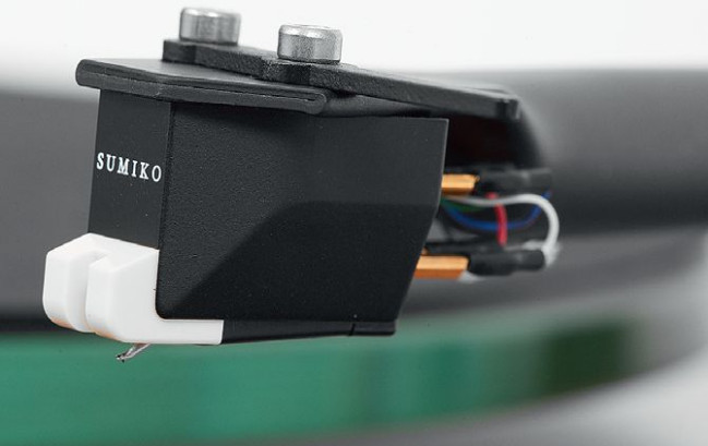

Od pewnego czasu widujemy w Pro-Jectach również wkładki innych producentów niż Ortofon. W T2 założono wkładkę Rainier marki Sumiko. Wszystko wskazuje na to, że faktycznym jej producentem jest japoński Excel Corporation.
Sumiko Rainier jest wkładką z gamy MM, wyposażoną w igłę o szlifi e eliptycznym, którą zainstalowano na aluminiowym wsporniku. Napięcie wyjściowe to wysokie 5 mV i nie sprawi problemu żadnemu przedwzmacniaczowi (jak również układom wbudowanym we wzmacniacze czy amplitunery). Sam gramofon T2 jest produkowany w Europie (wszystko wskazuje na to, że w Czechach).

Pro-Ject T2 ma standardowy zestaw wyjść RCA, ulokowany (jak zwykle u Pro-Jecta) w małej skrzyneczce pod plintą (mniej więcej na wysokości montażu kolumny ramienia). Obsługa T2 jest w pełni manualna, pomaga jedynie elektroniczny przełącznik prędkości obrotowej.

 Na dużej plincie T2 zainstalowano długie 9-calowe ramię własnej produkcji.
Tym razem na wyposażeniu wkładka Sumiko – Ortofon przestał mieć "monopol" na gramofony Pro-Jecta.

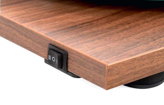

Uruchomienie napędu oraz wybór prędkości obrotowej (33,3 lub 45 obr./min) odbywa się za pomocą niewielkiego, mechanicznego przełącznika na bocznej krawędzi plinty.
Efektowny, szklany talerz waży 1,7 kg, co korzystnie wpływa na stabilność obrotów.

Napęd T2 jest oczywiście paskowy, z elementem pośrednim w postaci dodatkowego, mniejszego krążka subtalerza.

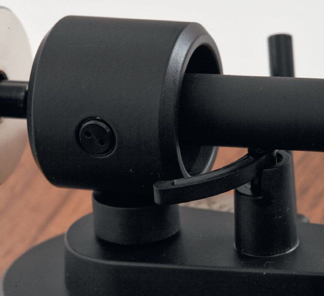

Główka jest na stałe (bez gniazda) zespolona z rurką ramienia, co poprawia sztywność całej konstrukcji.
