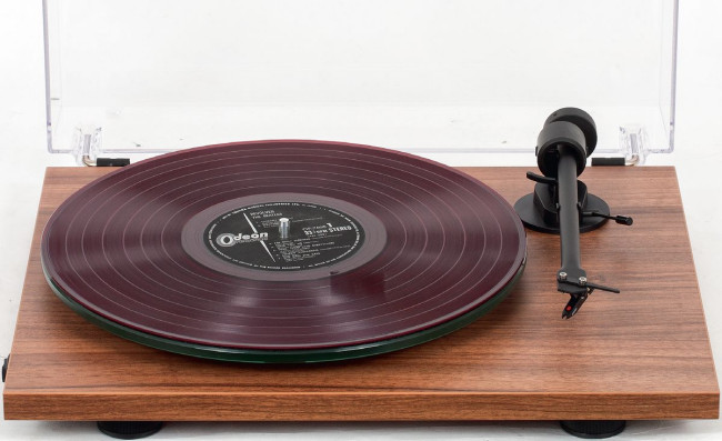

Wykonanie Prosta plinta w trzech odmianach kolorystycznych. Efektowny szklany talerz i ukryty pod nim napęd paskowy. Firmowe ramię z wkładką Ortofon OM10.
Funkcjonalność Gramofon manualny z kilkoma dodatkami. Elektroniczna zmiana prędkości obrotowej, wbudowany przedwzmacniacz korekcyjny (opcjonalnie dwa zestawy wyjść), transmisja Bluetooth z kodowaniem aptX HD.
Brzmienie Zrównoważone, neutralne, spokojne. Z wbudowaną korekcją miękkie i gładkie. Całkiem przyzwoite również z Bluetooth. W każdej opcji bezpieczne i uniwersalne.

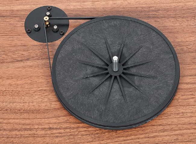

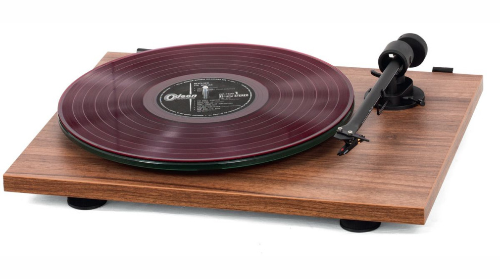

Zasadnicza konstrukcja jest typowa dla Pro-Jecta. Prostokątna plinta jest dostępna w trzech wersjach kolorystycznych: czarnej (na wysoki połysk), białej (matowej) oraz "drewnianej" (imitacja orzecha). Producent podkreśla, że nie ma w niej żadnych plastikowych elementów. Tak jak w większości Pro-Jectów (i ogólnie gramofonów tej klasy) napęd paskowy ukryto pod talerzem.
Po założeniu filcowej maty widać jedynie rant szklanego talerza. Kiedyś z obsługą – a dokładnie: ze zmianą obrotów w każdym gramofonie Pro-Jecta – wiązała się konieczność przekładania paska napędowego, a więc i zdejmowania talerza.

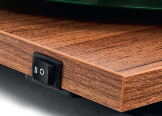

Za wygodę użycia układu elektronicznego firma kazała sobie dodatkowo płacić, sprzedając zewnętrzne kontrolery obrotów. To już przeszłość, obecnie nawet tak niedrogi gramofon, jak T1 EVO (we wszystkich odmianach), ma wbudowany elektroniczny przełącznik obrotów, zintegrowany z włącznikiem zasilania (trzy pozycje: wyłączony, 33,3 oraz 45 obr./min).

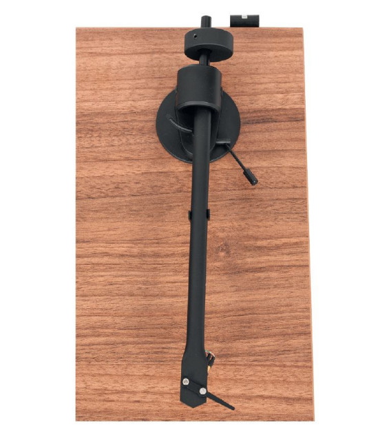

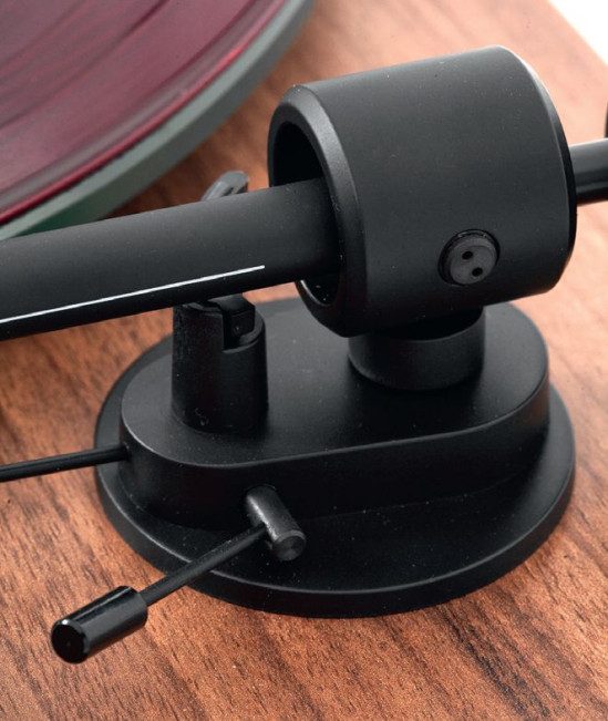

Ramię 8,6-calowe to autorska konstrukcja Pro-Jecta. Prosta rurka jest połączona na stałe z kątową główką (a raczej kątowym mocowaniem wkładki). Klamra podtrzymująca łożyska wygląda solidnie.
Po zdjęciu transportowych zabezpieczeń i ustawieniu plinty pozostaje w zasadzie tylko montaż paska napędowego oraz talerza wraz z filcową matą. Takie "drobiazgi" jak wkładka, a nawet przeciwwaga, zostały zamontowane w fabryce i nie wymagają żadnych dodatkowych czynności.

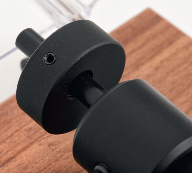

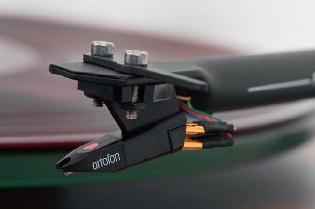

Gotowa kalibracja uwzględnia zastosowanie wkładki OM10 Ortofona. Jej charakterystyczny, szpiczasty "dziób" wieńczy igła z profilem eliptycznym. Można poluzować blokady przeciwwagi i zmienić siłę nacisku igły. Nie znalazłem natomiast regulacji anti-skatingu, prawdopodobnie mechanizm jest wbudowany w podstawę ramienia i ustawiony "na sztywno" do wymagań zainstalowanej wkładki.

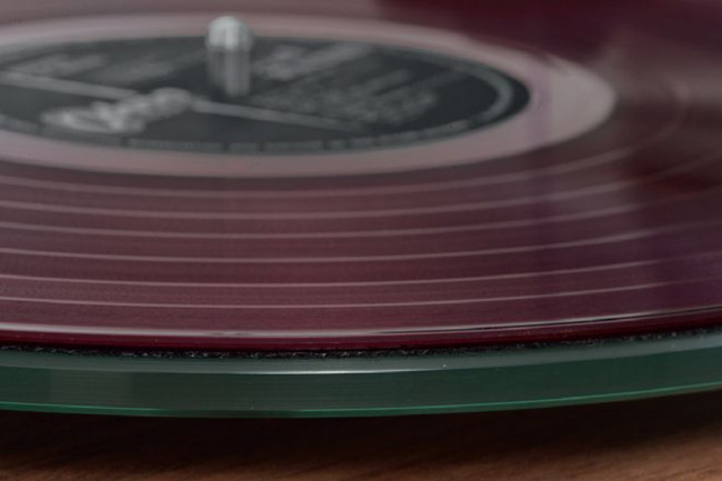

Talerz jest szklany, przykryty filcową matą.
Pro-Ject już nas zwolnił z czynności przekładania paska; zmiany obrotów dokonujemy za pomocą przełącznika.
Regulacje ramienia ograniczono do minimum, przeciwwagę ustawiono już w fabryce, gramofon jest gotowy do pracy po usunięciu zabezpieczeń transportowych.

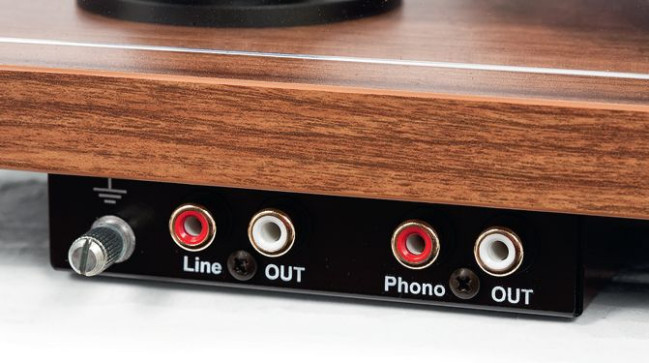

Pro-Ject T1 EVO BT ma dwie pary gniazd RCA – jedna wyprowadza sygnał wprost z wkładki, druga z modułu przedwzmacniacza gramofonowego. Bluetooth kusi nie tylko wygodą połączenia bezprzewodowego, ale też relatywnie dobrą jakością – w kodowaniu aptX HD. Transmisja Bluetooth uruchamia się automatycznie po włączeniu zasilania gramofonu.
W komplecie jest pokrywa przeciwkurzowa, a także bardzo przyzwoity interkonekt Connect it (z żyłą uziemiającą). Trzpień uziemienia umieszczono na obudowie modułu elektronicznego wciśniętego pod plintę, więc na początku trzeba się trochę pogimnastykować, ale potem jest elegancko.

Wkładka to popularny Ortofon OM10.
T1 EVO BT ma dwie pary wyjściowych gniazd RCA: jedną z sygnałem prosto z wkładki, drugą z sygnałem po korekcji.

Wszystkie elementy paskowego napędu są ukryte pod talerzem.
Nie ma regulacji; mechanizm anti-skating jest ustawiony "na sztywno" pod kątem zainstalowanej wkładki.
Ramię o standardowej długości 8,6 cala jest aluminiowe i zintegrowane z główką.
