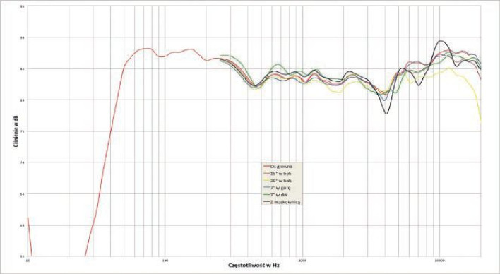

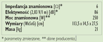

Laboratorium Czułość umiarkowana – 86 dB – ale przy dość wysokiej impedancji – 6 omów. Charakterystyka z lekkim wzmocnieniem skrajów pasma; -6 dB przy 45 Hz – całkiem nieźle, jak na takiego chudziaka!

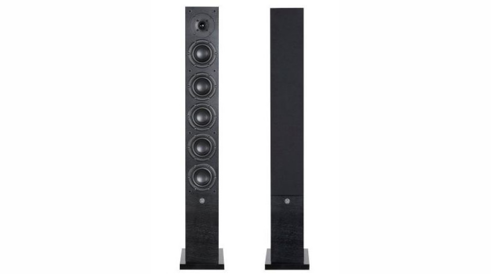

System Audio Aura 60, tak jak Mantra 60, to układ trójdrożny. Jego akustyczna specyfika polega na "rozmienieniu na drobne" zwyczajowego jednego lub dwóch głośników niskotonowych - są tutaj aż cztery, chociaż małe, a łączna powierzchnia ich membran jest tylko nieco mniejsza od powierzchni membrany głośnika 8-calowego.
To już dużo, chociaż nie bardzo dużo, ważna jest też dopuszczalna amplituda, która też wzrasta z dużymi głośnikami; ostatecznie układ czterech 12-tek ma w przybliżeniu wydajność, mierzoną "amplitudą objętościową" (objętością przepychanego powietrza w jednym cyklu przy maksymalnej amplitudzie) podobną jak tylko jedna dobra 18-tka (tutaj odnoszę się do średnicy koszy, a nie membran), dodatkowe zalety wynikają z prowadzenia tak "rozbitego" układu drgającego przez cztery niezależne układy napędowe; cztery cewki zamiast jednej (nawet nieco większej), będą miały większą wytrzymałość cieplną, a mniejsze membrany będą lepiej "kontrolowane".
Przetwornik (przetworniki) niskotonowy jest dokładnie tego samego typu co średniotonowy, jest to też ten sam typ, który zastosowano w Mantrze 60 (producent potwierdza w szczegółowej specyfikacji); to bardzo dobra, choć nie bardzo droga (zwłaszcza dla producentów) 12-tka z serii SDS Peerlessa, tutaj zmodyfikowana co najmniej poprzez dodanie mniejszego pierścienia ferrytowego, wprowadzającego częściowe ekranowanie magnetyczne. Baterię niskotonową utworzono łącząc cztery takie jednostki szeregowo-równolegle.
Inny niż w Mantrze jest typ przetwornika wysokotonowego - tam był to kopułkowo-pierścieniowy (wywodzący się ze znanego "DX-a" Vify), tutaj jest klasyczna kopułka, z popularnej serii BC, ekranowana magnetycznie.

Moc wzmacniacza [W] 250
Wymiary [cm] 113,5 x 14,5 x 27,5
Rodzaj głośników W
Efektywność [dB] 86
Impedancja (Ω) 4

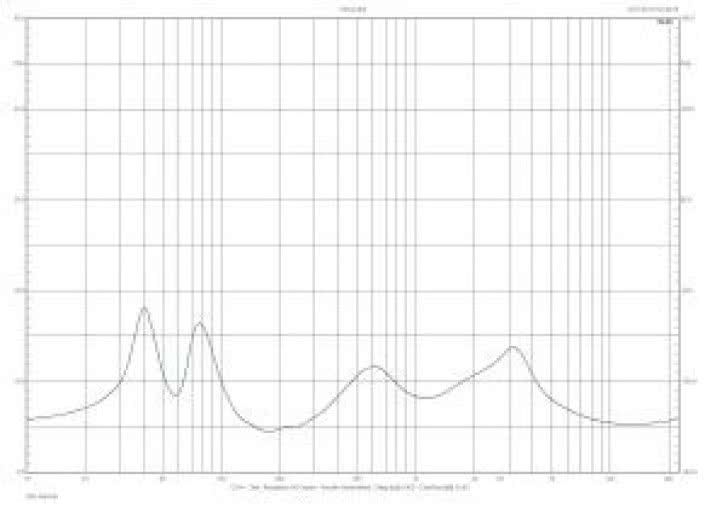

Gdy jednak spojrzałem na wyniki naszych pomiarów, musiałem się dłużej zastanowić, jak to zinterpretować. Minimum nieco poniżej 200 Hz ma wartość odrobinę niższą od 5 omów. Formalnie wyklucza to uznanie 8-omowej impedancji znamionowej. Trudno. Ale na pewno można uznać impedancję znamionową 6 omów. Warto jednak zauważyć, że przy samych 10 Hz wartość wynosi 6 omów, co by już "nadawało się" na impedancję znamionową 8 omów.
Konstruktor miał takie intencje - użył bowiem czterech, połączonych szeregoworównolegle, nominalnie 8-omowych przetworników niskotonowych; z tego miałby 8 omów; jednak najprawdopodobniej specyfi ka działania filtra dolnoprzepustowego obniżyła nieco impedancję. Co do czułości/ efektywności, to rozbieżność zeznań jest nieco większa. W naszych pomiarach (przy 2,83 V) uzyskaliśmy 86 dB - a to sporo dla takiego chudziaka, w dodatku 6-omowego - podczas gdy producent podaje 88 dB przy 1 W. Ale pewnie najbardziej wszystkich interesuje charakterystyka przetwarzania, zwłaszcza w zakresie niskich częstotliwości.
Nie jest źle; mimo wysokiego strojenia basrefl eksu (ok. 60 Hz), spadek -6 dB mamy przy 45 Hz. Tutaj fi rma trochę naciąga, podając pasmo 40 Hz - 35 000 Hz +/-3 dB, ale tylko trochę. Poziom w zakresie 50 - 300 Hz, zatem w szeroko (a raczej wysoko) rozumianym zakresie niskich tonów, jak też częstotliwości najwyższych, ma ok. 3-decyblową przewagę nad zakresem częstotliwości średnich; lekkim dołkiem przy 4 kHz prawdopodobnie zaznacza się druga częstotliwość podziału, widać też wpływ maskownicy, poza tym zbieżność charakterystyk z różnych osi jest bardzo dobra.
