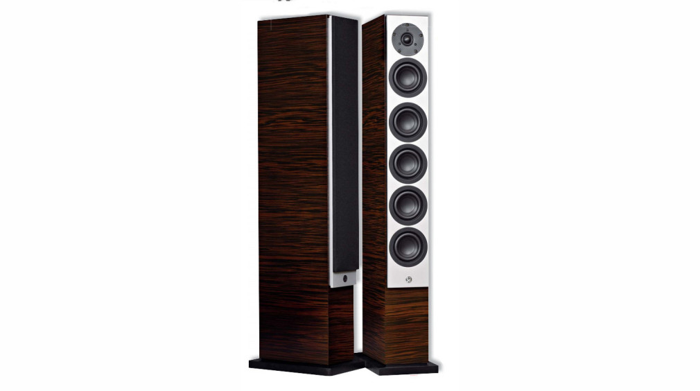

Jaki pomysł miał konstruktor głośników System Audio Mantra 60, widać na pierwszy rzut oka. Nie wymaga on oglądania konstrukcji ze wszystkich stron i odnajdywania głośników poukrywanych czy to na dolnej ściance, jak w głośnikach Chario Pegasus , czy w układzie koncentrycznym, jak w zestawie Cabasse MC40 Majorca . Od frontu nie widać tylko bas-refleksu, który znajduje się z tyłu, i prawie całą sytuację mamy wyjaśnioną.
Nie czekają już na nas żadne niespodzianki, musimy tylko przetrawić pierwsze wrażenie i w naszych myślach dogadać się z konstruktorem – zrozumieć jego intencje oraz argumenty, przyjąć je albo odrzucić, a najlepiej zweryfikować w odsłuchu i pomiarach.

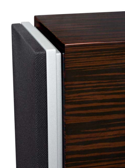

Do testu dotarła piękna – hebanowa - wersja kolorystyczna. Jasnoszary panel frontowy podzielono i oddzielono od skrzynki, na to nakłada się jeszcze czarną maskownicę – forma Mantry nie jest wcale skrajnie minimalistyczna.
W środku widzimy multum wzmocnień, a front ma grubość 32 mm! Rekord w relacji "grubość frontu do średnicy głośnika niskotonowego" z pewnością został ustanowiony, z kolei w katalogu napisano, że grubość niektórych elementów Mantry sięga nawet 48 mm!!!

Kolumienka wygląda uroczo, jest oryginalna, wyrazista, a zarazem subtelna. Wysmakowana w detalach, wykonana perfekcyjnie. To najwyższy poziom designu - bezpretensjonalny, nowoczesny, wyważony; producent podkreśla minimalizm formy, lecz obudowa wcale nie jest taka prosta ani pozbawiona dyskretnych akcentów. Żadnego przepychu, ale też żadnych śladów oszczędności.
Naturalny fornir na głównej skrzynce, front gustownie wyodrębniony, maskownica skrócona i mocowana na schowane magnesy, kosze głośników osłonięte pierścieniami z tworzywa dobrej jakości, cokół konieczny do ustabilizowania konstrukcji nie jest "wydumany"- wygląda bardzo estetycznie, a w jego wycięciu sprytnie schowano zaciski przyłączeniowe.

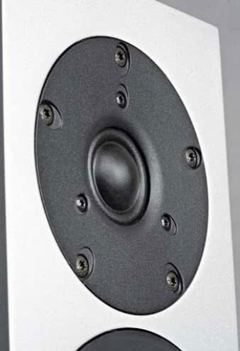

Producent wspomina też o "XL Technology", która ma zapewniać "wielki dźwięk z małych głośników", a stosowana jest w najlepszych wooferach SA – ale na czym ona polega, nie wiadomo. Z kolei "XS Technology" ma zapewniać stabilną jakość brzmienia, bez względu na miejsce zajmowane przez słuchacza w pomieszczeniu; trochę to obietnice na wyrost, ale przynajmniej wiadomo, z czego wynikają – małe głośniki w wąskiej obudowie lepiej rozpraszają.
Producent obiecuje także, że powstanie mniej odbić od podłogi i sufitu niż w przypadku normalnej kolumny - co również da się wyjaśnić ustawieniem głośników (niskotonowych) w linii pionowej i będzie to powodowało wzajemne wygaszenie się fal pod dużymi kątami w płaszczyźnie pionowej – ale już nie w zakresie średniowysokotonowym, gdzie pracują pojedyncze przetworniki. Skąd one wszystkie pochodzą?
System Audio nie produkuje ich samodzielnie, chociaż na modłę "szanujących się" firm zachodnich nie chwali się współpracą z żadnym dostawcą. Przetworniki dostarcza firma Tymphany, niskotonowe i średniotonowy pochodzą z serii SDS, opracowanej przez Peerlessa, a wysokotonowy to doskonale znany kopułkowo-pierścieniowy DX25 (z pochodzenia Vifa); tutaj w rzadko spotykanej wersji z podwójnym układem magnetycznym, dodatkowo uszlachetniony metalowym, a nie plastikowym frontem.

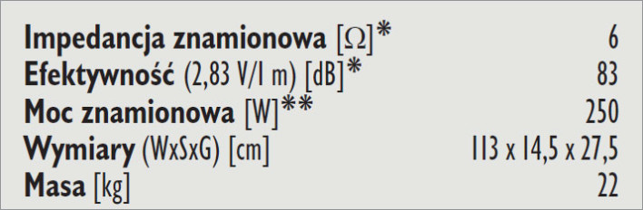

SYSTEM AUDIO Mantra 60
Moc wzmacniacza [W] 250
Wymiary [cm] 113 x 14,5 x 27,5
Typ obudowy br-t
Rodzaj głośników W
Efektywność [dB] 83
Impedancja (Ω) 6

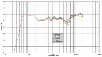

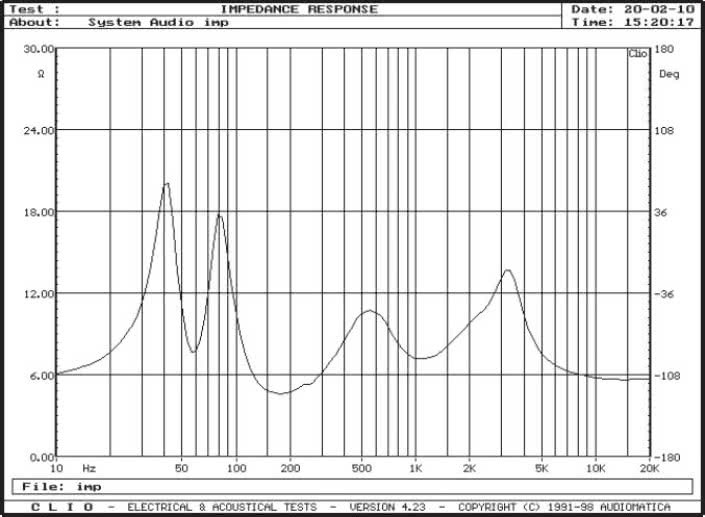

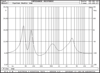

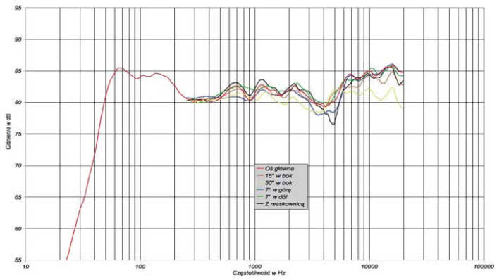

Niezwykła konstrukcja System Audio wywołuje specjalną ciekawość co do uzyskiwanych przez nią parametrów, zwłaszcza w zakresie niskich częstotliwości. Zaczynamy jednak standardowo, od (charakterystyki) impedancji, która już coś na ten temat nam powie, ale generalnie nie jest szczególna. Minimum na poziomie ok. 4,5 oma, podobnie jak w przypadku Cabasse, daje przepustkę do kategorii znamionowo 6-omowej, więc producent tylko trochę rozmija się z prawdą, przedstawiając Mantrę 60 jako obciążenie 8-omowe. Ze względu na impedancję jest to zatem obciążenie łatwe, z pewnością żaden wzmacniacz nie włączy swoich obwodów zabezpieczających, ale sprawność przetwarzania energii elektrycznej w akustyczną – czyli efektywność – nie jest wysoka, bo zatrzymuje się na poziomie tylko 83 dB (producent w ogóle nie deklaruje tego parametru), więc w danych warunkach dla uzyskania określonej głośności potrzebna jest znacznie większa moc niż w przypadku innych kolumn.
Producent rekomenduje raczej wzmacniacz wysokiej jakości niż wysokiej mocy, jednak równocześnie zaznacza, że minimalna jego moc to 50 W, a moc znamionowa (maksymalna, jaką kolumna może przyjąć) to wysokie 250 W. I tego się trzymajmy – słabsze wzmacniacze (po prostu mocowo, a nie "prądowo") nie pozwolą Mantrze zagrać głośno, nie wywołując jednak żadnych innych audiofilskich problemów (z "pociągnięciem" itp.). Dużą moc uwiarygodnia przyjmowanie mocy niskich częstotliwości przez cztery cewki czterech głośników, które jednak jako zespół nie poprawiają charakterystyki przetwarzania niskich częstotliwości, jaką reprezentowałby pojedynczy głośnik zastosowanego typu. Już na charakterystyce impedancji widzimy, że basrefleks dostrojono wysoko – prawie do 60 Hz – więc i charakterystyka przenoszenia najpóźniej od tej częstotliwości (patrząc od góry skali) musi zacząć opadać. Jednak przynajmniej do 60 Hz utrzymany jest wysoki pułap, a spadek -6 dB względem średniego poziomu notujemy przy 45 Hz.
Nie jest to oczywiście rekord świata, ale wynik niewiele słabszy od osiągnięć innych kolumn w tym teście, tłumaczący wrażenie pełnego brzmienia – zwłaszcza, że szeroki podzakres 50-200 Hz jest lekko uwypuklony. Na drugim skraju pasma również widać delikatne wyeksponowanie, poprzedzone "dolinką" wokół 4 kHz - to prawdopodobnie okolice drugiej częstotliwości podziału, dość wysokiej dzięki zastosowaniu małego głośnika średniotonowego. Charakterystyki przetwarzania mierzone pod różnymi kątami nie różnią się od siebie bardzo, należy tylko unikać siadania zbyt wysoko (powiększa się osłabienie przy 4 kHz), lepiej też zdjąć maskownicę (5 kHz), natomiast kąt 15° w płaszczyźnie poziomej nie robi na Mantrze żadnego wrażenia, nawet na osi 30O charakterystyka wygląda bardzo dobrze, tracąc w zakresie najwyższych tonów tylko tyle, ile potrzeba do jej wyrównania.
