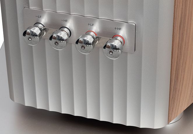

Zaciski są solidne i luksusowe, ale zwory z blaszek nie spodobają się najbardziej zawziętym audiofi lom. Łatwo je zastąpić odcinkiem swojego ulubionego kabla, co czyni cuda.

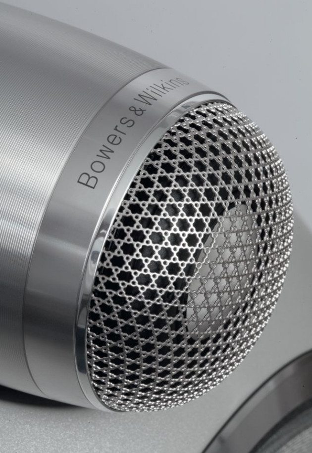

Finezyjna siateczka obejmuje nie tylko diamentową kopułkę, ale też otaczający ją profil. Wykonanie detali jest godne jubilera.

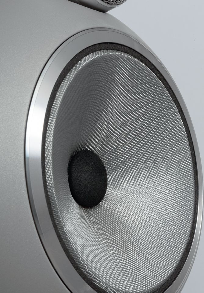

Nazwa Aerofoil membran niskotonowych odnosi się nie do ich kompozytowej struktury, ale do profilu – zmiennej grubości na promieniu.
