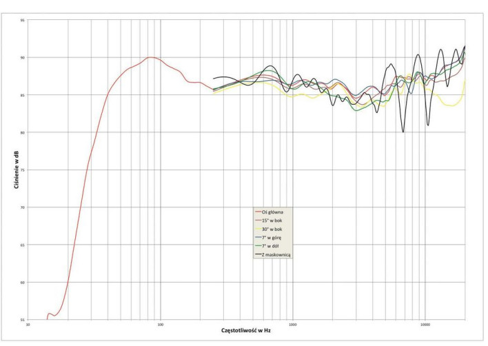

Zacznijmy od rzeczy przyjemnych, a więc od charakterystyki przetwarzania. Nazwałbym ją wręcz "podręcznikową", co wcale nie oznacza, że jest idealna, wzorcowo liniowa, czy choćby tak bliska teoretycznego wzorca, jak tylko charakterystyka zespołu głośnikowego być może; widzieliśmy więc charakterystyki równiejsze, gładsze, mieszczące się w węższej ścieżce, a jednak w obrazku, jaki dostarczają nam pomiary Arii 948, jest coś bardzo klasycznego i powabnego... Znajomego dla każdego, kto naoglądał się charakterystyk.
Abstrahujmy od krzywej nakreślonej kolorem czarnym (choć i ona jest bardzo ciekawa, ale o tym dalej), a pozostaniemy z wiązanką charakterystyk, jakie chciałby uzyskać niejeden konstruktor, świadomy, że taki kształt nie jest przypadkowy, że ma swój sens, bowiem wychodzi naprzeciw krzywej czułości naszego słuchu, chociaż dokładnie jej nie odtwarza - to kompromis między liniową neutralnością a korekcją "fizjologiczną".
Ważne są szczegóły (nie szczególiki, bo najdrobniejsze zafalowania pozostają poza oddziaływaniem fi ltrowania) i na przykład sposób, w jaki wznosi się charakterystyka w kierunku górnego skraju pasma, począwszy od obniżenia przy ok. 3 kHz, jest wyśmienity - powoli, płynnie, nie przekraczając aż do 10 kHz pułapu, jaki osiąga w zakresie średnich tonów, a dopiero w najwyższej oktawie zdobywając kolejne 3 dB i wspinając się na szczyt, który prawdopodobnie jest wyznaczony przez rezonans kopułki.
Zwykle przed takim rezonansem metalowe kopułki (diamentowe też) mają wyraźne osłabienie, a tutaj jest ono widoczne tylko na osi pod kątem 30O. Mimo wspomnianego obniżenia przy 3 kHz, które z pewnością jest celowe, przejście przez częstotliwość podziału (teoretycznie 2,6 kHz) też jest płynne, nie ujawnia żadnych problemów z integracją, bez względu na to, jaką krzywą (z naszego zestawu pomiarowego) obserwujemy. Stabilność przy zmianie kąta w płaszczyźnie pionowej jest godna pochwały, różnica między charakterystyką z osi -7 st. a charakterystyką z osi +7 st. wynosi maksymalnie 2 dB (w zakresie 2-4 kHz).
Tym razem, inaczej niż w konstrukcjach Cantona i Sonusa, wyższy poziom uzyskujemy przy kącie dodatnim, a niższy przy ujemnym. Wyśmienite rozpraszanie w najwyższej oktawie, wraz z omówionym delikatnym wznoszeniem się charakterystyki w całym zakresie wysokich tonów, pozwala zrezygnować ze skręcania kolumn w stronę miejsca odsłuchowego. Pora omówić problem maskownicy, która oddziałuje na charakterystykę wyjątkowo konsekwentnie, w szerokim pasmie, wywołując szereg dość równomiernie rozłożonych rezonansów i antyrezonansów. Od strony akustycznej, konstrukcja maskownicy jest nadzwyczaj nieudana.
W zakresie niskich tonów charakterystyka jest uwypuklona proporcjonalnie do wzmocnienia wysokich tonów, ma swój szczyt przy 85 Hz, poniżej początkowo powoli, a od 40 Hz już z dużym nachyleniem opada; częstotliwość 40 Hz nie pojawia się przypadkowo, to częstotliwość rezonansowa bas-refleksu, co ujawnia charakterystyka impedancji mająca tutaj swoje wyraźne minimum (dokładnie przy 39 Hz).
Strojenie obudowy może wydawać się dość wysokie, ale dolna częstotliwość graniczna, chociaż nie rekordowo niska, i tak jest najniższa w tej trójce - spadek -6 dB względem poziomu średniego pojawia się przy 35 Hz; według danych producenta powinniśmy taki spadek odnotować przy 31 Hz, ale nie ma się czym martwić, tym bardziej, że właśnie relatywnie wysokie strojenie ułatwiło osiągnięcie wysokiego poziomu.
Producent grubo przesadza, podając w katalogu wartość 92,5 dB, w naszych pomiarach czułość oszacowana jako średni poziom w pasmie, utrzymującym się w ścieżce +/-3 dB (40 Hz - 20 kHz), wynosi 88 dB, ale to bardzo dobry wynik - najlepszy dla całej szóstki testowanych kolumn z tego i z poprzedniego odcinka.

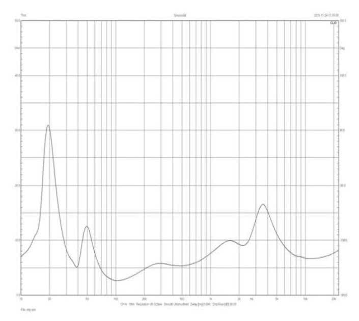

Dochodzimy jednak do spostrzeżenia, że wysoką czułość zawdzięczamy nie tylko dobrej efektywności, ale też niskiej impedancji, która może ściągnąć ze wzmacniacza więcej prądu, a zatem więcej mocy (może, ale nie musi, jeżeli wzmacniacz z takim wyzwaniem może sobie nie poradzić). Focal nie po raz pierwszy idzie w tym kierunku dość daleko, bowiem minimum impedancji przy 100 Hz, właśnie w tych okolicach, wynosi 2,5 oma, co nie jest już błahostką i nie pozwala nonszalancko stwierdzić, że można te kolumny podłączyć do każdego "normalnego" wzmacniacza.

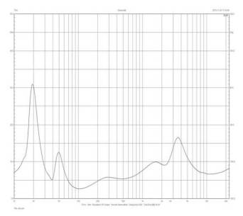

Z takim minimum impedancja znamionowa powinna zostać określona nawet nie jako 4 omy, ale 3 omy, co byłoby właściwym ostrzeżeniem, że mamy do czynienia z kolumną wyjątkową "wymagającą". Wychodząc naprzeciw tym uwagom i uwarunkowaniom, Focal rozwiązuje problem prostym zabiegiem, nie tyle technicznym, co "wizerunkowym" - deklaruje, że impedancja nominalna wynosi... 8 omów.
W rubryce poniżej czytamy, że impedancja minimalna wynosi 2,5 oma (nie jest to więc tylko nasze "odkrycie"), ale producent nie widzi w tym żadnej sprzeczności albo widzi, tylko że i tak nadrzędną racją jest uspokojenie klienta i niezniechęcanie go do zakupu. Tylko po co w takim razie wywoływać konfuzję podawaniem wartości minimalnej?
To pewnie ma wykazać, że producent ostatecznie przedstawia również twarde fakty, a teraz niech każdy weźmie sobie z tego bigosu to, co chce, i niech zrozumie, jak potrafi . Większość zrozumie tylko tyle, ile przeczyta - że minimalna to 2,5 oma, a znamionowa to 8. I o to chodzi Focalowi. I nie tylko Focalowi.
