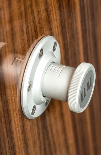

Możemy VX-JET-a lekko wysuwać lub cofać względem frontu obudowy (pozostając w płaszczyźnie obudowy, jest w położeniu neutralnym), posługując się ulokowanym z tyłu pokrętłem. Ale w jakim celu?

Lektura ulotki wyjaśniła, że chodzi jeszcze o coś innego. Elastyczny pierścień wokół układu koncentrycznego, wraz ze zmianą jego położenia, zmienia swój profil, przez co zmienia się jego oddziaływanie na promieniowanie układu.
Gdy układ jest cofnięty, wokół niego tworzy się profil płytkiej i krótkiej tuby, która zawęża charakterystyki kierunkowe (we wszystkich płaszczyznach), natomiast gdy jest wysunięty, rozpraszanie jest najswobodniejsze. Czy takie nie jest po prostu najlepsze? Warto wrócić do koncepcji Audio- Physica, zwłaszcza w jej oryginalnym wydaniu, gdzie wąska przednia ścianka ma zapewnić jak najszersze rozpraszanie.

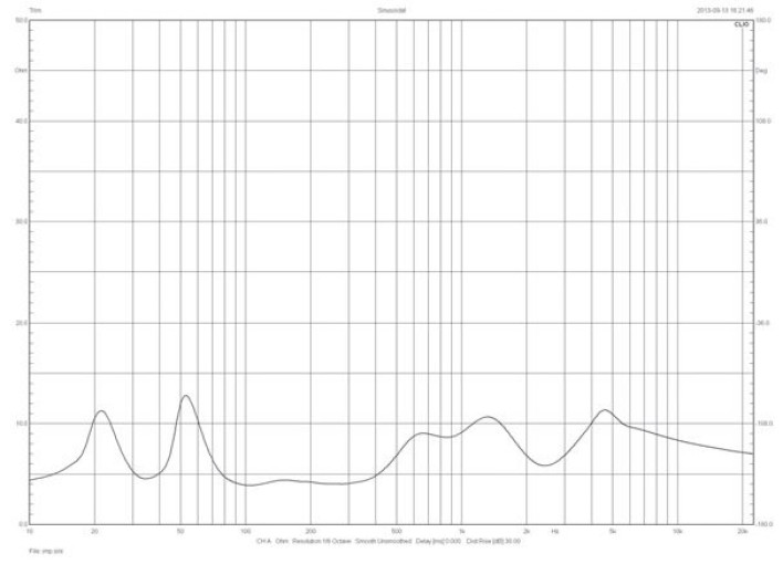

Również Elac wzbudza naszą sympatię i zaufanie rzetelnie zadeklarowaną impedancją znamionową. Bez żadnych wybiegów i wykrętów, firma podaje 4 ohm, jeszcze doprecyzowując, że wartość minimalna, występująca przy 95 Hz, wynosi 3,5 ohm. Nikt rozsądny nie powinien się w takiej sytuacji przestraszyć, zadanie wzmacniaczowi ułatwi także, podobnie jak w przypadku Virgo 25 Plus, niewielka zmiennność impedancji, chociaż charakter zafalowań w zakresie średnio-wysokotonowym wskazuje, że konstrukcja opiera się na dość rozbudowanych filtrach wyższego rzędu. W zakresie niskotonowym sytuacja wygląda konwencjonalnie - układ bas-refleks dostrojono do ok. 35 Hz (minimum między dwoma wierzchołkami).

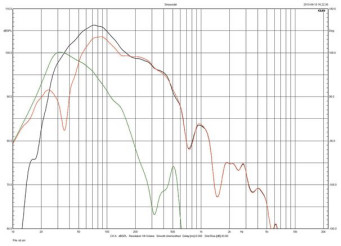

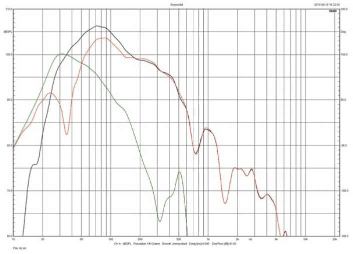

Strojenie to okazało się tak efektywne, że charakterystyka w okolicach 70 Hz jest uwypuklona w stosunku do poziomu w zakresie średnio-wysokotonowym. Przy tej okazji warto zauważyć, że podbicie charakterystyki pojawia się znacznie wyżej niż sama częstotliwość rezonansowa układu, bowiem powyżej rezonansu ciśnienie z otworu wciąż jest wysokie (często nawet wyższe niż przy rezonansie), a przede wszystkim dodaje się w zgodnej fazie do ciśnienia z samego głośnika, podczas gdy poniżej rezonansu - na skutek przeciwnych faz, ciśnienia te odejmują się, więc charakterystyka opada z dużym nachyleniem, również dobrze widocznym na przykładzie tej konstrukcji; w oktawie 15-30 Hz wynosi ono podręcznikowe 24 dB/okt.

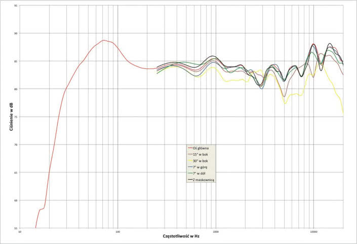

Patrząc już na przebieg w zakresie średniowysokotonowym, widać, po pierwsze, generalnie dobre wyrównanie, tylko z lekką korektą - delikatnym podniesieniem poziomu w najwyższej oktawie; po drugie - lokalne drobne nierównomierności, do których nie ma sensu się czepiać w przypadku charakterystyki zespołu głośnikowego, ale po trzecie... warto zauważyć, że o ile na osiach 15 st. i 30 st. w płaszczyźnie poziomej widać, że charakterystyki oddalają się od charakterystyki z osi głównej, co jest naturalne, to na osiach +-/7 st. w płaszczyźnie pionowej nie widać prawie żadnej różnicy. I nie tłumaczy tego mniejszy kąt, ponieważ w płaszczyźnie pionowej zmiany, w zakresie średnich częstotliwości, są zwykle znacznie większe nawet pod niewielkimi kątami, gdyż jesteśmy narażeni na zmieniające się relacje fazowe między przetwornikami ustawionymi w pionie. Widać to dobrze choćby w pomiarach Virgo 25 Plus, natomiast w Elacu zjawisko to nie występuje.
To właśnie jedna z zalet przetwornika koncentrycznego, który niweluje ową zmienność relacji fazowych; „odsunięcie się” charakterystyk z osi 15O i 30O (gdybyśmy zmierzyli je w płaszczyźnie pionowej, byłyby podobne) w zakresie wysokich tonów wynika już nie ze wzajemnego ustawienia przetworników, ale z charakterystyk kierunkowych poszczególnych z nich, czyli z zawężania wiązki wraz ze wzrostem częstotliwości. Skoro tak, to jednak ciekawie wygląda sytuacja w zakresie 5-8 kHz, gdzie charakterystyka z osi 30 st. oddala się od charakterystyki z osi głównej bardzo wyraźnie, aby powyżej, w okolicach 10 Hz, znowu się do niej zbliżyć...
Można by to tłumaczyć wysoką częstotliwością podziału, wąskimi charakterystykami kierunkowymi przetwornika średniotonowego w zakresie 5-8 Hz, a powyżej lepszym rozpraszaniem dzięki wejściu do gry przetwornika wysokotonowego (który zaczyna tracić pod kątem 30 st. dopiero powyżej 12 kHz), lecz producent podaje częstotliwość podziału 2,7 kHz, z czym trudno to pogodzić... Spoglądając jednak ponownie na charakterystykę impedancji, obstawiam, że podział ma miejsce w okolicach 5 kHz.
W tej sytuacji nie jest tak ważne, czy usiądziemy trochę niżej, czy trochę wyżej, ale starajmy się kolumny skręcić w stronę miejsca odsłuchowego, a nie ustawiać je równolegle - charakterystyka z osi 30 st. jest wyraźnie gorsza, i to nie tylko w najwyżej oktawie, od charakterystyki z osi głównej, czy choćby z osi 15O. Za to maskownica wprowadza nieistotne zakłócenia - wygląda dość pancernie, ale zachowuje się bardzo subtelnie.
