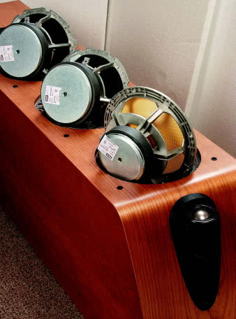

Chociaż wielkości głośników zainstalowanych w CDM9 NT i 703 są identyczne, i z zewnątrz wyglądają one bardzo podobnie, to w każdym przypadku są jednak wyraźnie inne. Aby się o tym przekonać, "wystarczy" je wykręcić.
Już zdjęcie samych zewnętrznych pierścieni sygnalizuje różnice. Niskotonowe mają odlewane kosze o nowym, "aerodynamicznym" profilu, natomiast w tej właśnie dziedzinie nastąpił pewien regres w przypadku głośnika średniotonowego.
W CDM7 NT był to głośnik jeżeli nie identyczny, to wyglądający jak identyczny względem stosowanego w Nautilusach – był więc mocowany elastycznie, za pośrednictwem długiego stalowego pręta, do tylnej ścianki, gdzie znajdowało się charakterystyczne gniazdo. Już brak tego elementu w Bowers & Wilkins 703 wskazuje, że z takiego niezwykłego rozwiązania teraz zrezygnowano.
Niejasne jednak pozostawało, w jaki sposób zamocowano nietypowy nautilusowy kosz głośnika średniotonowego, nie posiadający przecież otworów pod wkręty na swoim obwodzie. Okazało się, że sam kosz też jest już "normalny".
Szkoda, średniotonowy kosz Nautilusowy, poza niezwykłym sposobem mocowania, wyróżnia się niespotykanymi nigdzie indziej, ekstremalnie cienkimi żebrami, które niemal w ogóle nie zakłócają promieniowania od tylnej strony membrany i nie powodują odbić.

Głośniki niskotonowe
Głośniki niskotonowe mają niewielkiej średnicy (12 cm), ale bardzo mocne membrany, które wysoką sztywność uzyskały nie tylko dzięki zastosowaniu twardej celulozy, ale i wzmocnieniu stożka bardzo dużą (niemal pełna średnica membrany), sferyczną nakładką.
Masa tych membran pewnie nie jest mała, ale z kolei dla głośnika niskotonowego, wbrew temu co się czasami pisze, wcale mała być nie musi, a nawet nie powinna (im wyższa, tym niższa częstotliwość rezonansowa, a to dla basu zaleta).
Ważne tylko, aby w takiej sytuacji odpowiednio silny układ magnetyczny utrzymał dobre charakterystyki impulsowe. 11cm średnicy magnesy głośników niskotonowych w Bowers & Wilkins 703 powinny zupełnie wystarczyć.
25-mm, aluminiowa kopułka wysokotonowa, z krótką tubką wytłumiającą falę od tylnej jej strony, zamknięta jest w małej plastikowej obudowie, która z kolei połączona jest z główną skrzynką za pośrednictwem tłumiącej wibracje podkładki.
Drucianą siatkę ochronną można zdjąć, ale jak wykazały nasze pomiary, jest ona niemal idealnie przezroczysta akustycznie. Nawet główna maskownica została bardzo dobrze zaprojektowana, i jak mało która ma tylko marginalny wpływ na charakterystyki.
Nie trzeba więc, a nawet nie należy jej zbyt często zdejmować dlatego, że kołeczki mocujące są wyjątkowo cienkie (dzięki temu odpowiednie gniazda w przedniej ściance są miniaturowe) i kruche... nie wiedząc nawet kiedy, podczas testu ułamaliśmy dwa, i przyznajemy się do tego bez bicia (to nasze pierwsze oficjalne oświadczenie w tej sprawie).
Głośnik średniotonowy

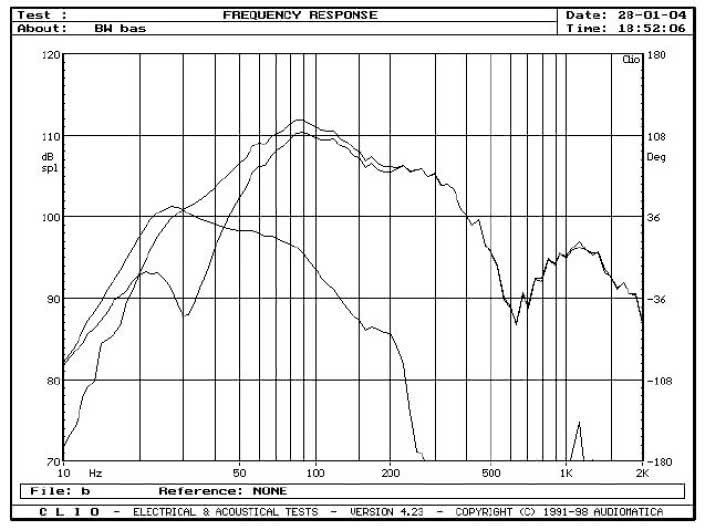

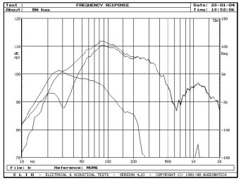

Głośnik średniotonowy jest oczywiście odseparowany, ale obydwa głośniki niskotonowe pracują już we wspólnej komorze w obudowie typu bass-refleks. Otwór układu rezonansowego widać z przodu, na pierwszy rzut oka wydaje się on dość duży, jednak to tylko złudzenie duże jest jego wyprofilowanie, ale średnica w świetle wynosi tylko 5 cm. Mało, jak na obsługę dwóch 16-cm głośników niskotonowych.
Czy firmowy patent Flow Port, zmniejszający szumy turbulencyjne dzięki zastosowaniu wielu drobnych wgłębień (podobnych jak na piłkach golfowych), może być aż tak skuteczny, że średnica otworu może zostać radykalnie zmniejszona bez zagrożenia turbulencjami?
Wedle klasycznych recept, otwór powinien być większy, aby nie wymuszać zbyt dużych prędkości powietrza, które "nie nadąży", i przez to wprowadzi do działania systemu rezonansowego nieliniowość. Ale ta wątpliwość to nic nowego podobnie było w CDM9, a także w Nautilusie 803, a nawet 804. A w ogóle, jak się komuś nie podoba, to... może otwór zatkać znajdzie w komplecie walec z twardej gąbki.

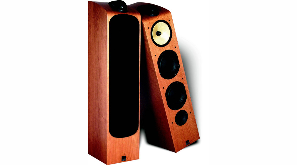

Obudowa kolumn Bowers & Wilkins 703 jest unowocześniona, w stosunku do konstrukcji generacji CDM, o łagodnie wyprofilowaną górną ściankę, płynnie przechodzącą z frontu (obydwie wykonano z jednego, wcześniej fornirowanego elementu), ale generalnie zbudowana według znanej firmowej recepty.
Budulcem nie są więc bardzo grube płyty mdf nawet front ma tylko 19 mm, za to w środku założono wiele przecinających się wzmocnień. Nie tak wiele, jak w kratownicy "Matrix" ale więcej, niż zwykle w kolumnach tej wielkości. Wytłumienie jest starannie wkomponowane precyzyjnie poprzycinane kawałki pianki pokrywają wszystkie ścianki pomiędzy wzmocnieniami.
Zwrotnica to zestaw bardzo dobrych elementów, spośród czterech cewek tylko jedna jest rdzeniowa, wszystkie kondensatory są foliowe/polipropylenowe. Terminale przyłączeniowe nie tylko że są podwójne, ale i wyjątkowo solidne, i ładnie oprawione w niestandardowym, firmowym gniazdku. Można zainstalować ostre kolce, albo miękkie półkuliste nóżki.
Wreszcie ogromny atut w czasach wygórowanych wymagań estetycznych 703 występują w bardzo wielu wersjach kolorystycznych, a wszystkie w regularnej cenie, bez dopłat.

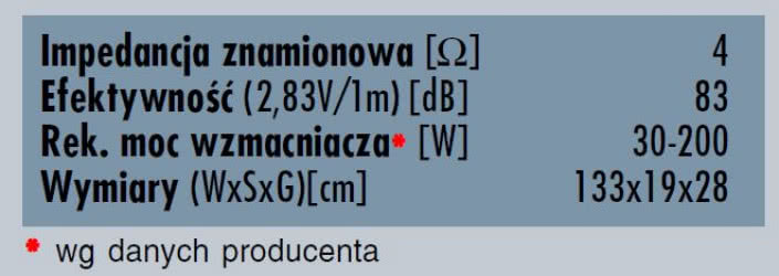

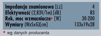

Moc wzmacniacza [W] 30-200
Wymiary [cm] 133x19x28
Typ obudowy br-p
Rodzaj głośników W
Efektywność [dB] 83
Impedancja (Ω) 4

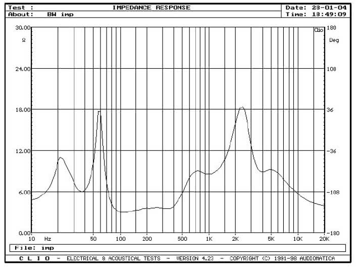

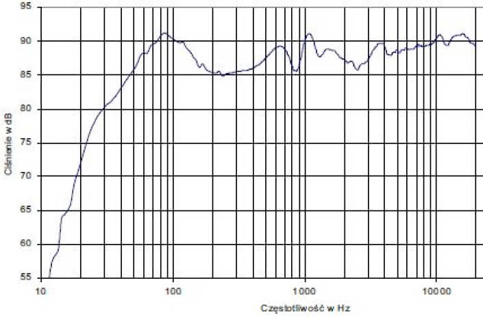

703 to kolumna bezapelacyjnie 4omowa. Minimalna wartość 3 omów pojawia się przy 100Hz, i poziom aż do 400Hz, a więc w zakresie ściągającym ze wzmacniacza sporo mocy, pozostaje wyraźnie poniżej 4 omów (rys. 1). Charakterystyka impedancji sygnalizuje dostrojenie bass−refleksu w okolicach 40Hz, ale dopiero rys. 2 uściśla, poprzez minimum na charakterystyce głośnika, że częstotliwość rezonansowa układu jest jeszcze niższa niemal dokładnie 30Hz. Nie gwarantuje to jednak liniowego przetwarzania aż tak niskich częstotliwości, bowiem w zakresie tym ciśnienie z otworu, chociaż ma swoje maksimum, ma również poziom około 10dB niższy niż głośnik w okolicach 100Hz. A ponieważ bass−refleks pracuje dość efektywnie jeszcze przy 80Hz, stąd też w okolicach 80−100Hz pojawia się wzmocnienie, ale poniżej charakterystyka spada dość łagodnie, aby dopiero od 25Hz polecieć w dół. Dlatego, ostatecznie, w warunkach pomieszczenia odsłuchowego, słyszalne będą nawet tak niskie częstotliwości, chociaż przy dominacji “średniego” basu.

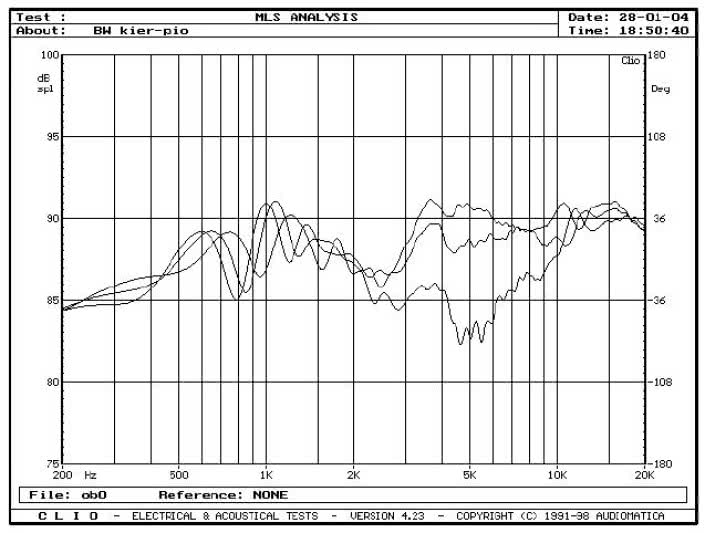

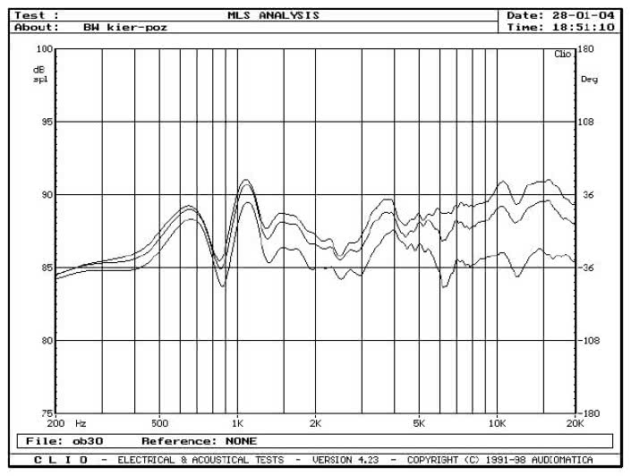

Rys. 3a to trzy charakterystyki zdjęte na wysokości 90cm na wprost (czyli na osi głównej) i pod kątami 15° i 30°. Lekkie, a nawet więcej niż lekkie zejście z osi głównej nie zaszkodzi teoretycznie najlepsza charakterystyka ukryta jest między krzywymi dla 15° i 30°, co potwierdza sensowność zaleceń producenta, aby zacząć próby od utrzymania osi równoległych a więc biegnących po bokach, daleko od słuchacza. Taką możliwość zawdzięczamy też bardzo dobrym charakterystykom kierunkowym samego głośnika wysokotonowego, który aż do 20kHz utrzymuje równy bieg nawet pod kątem 30°.
Rys. 3b pokazuje natomiast badanie zachowania kolumny przy lekkiej (znacznie lżejszej niż wcześniejsze kąty 15° i 30° w płaszczyźnie poziomej) zmianie wysokości osi odsłuchu. Przejście z 90 do 100cm powoduje wzmocnienie oktawy 3−6kHz w tej sytuacji prawdopodobnie integracja fazowa między głośnikiem średniotonowym a wysokotonowym jest najlepsza. Ale nie jest to nam wcale potrzebne, bowiem wspomniany zakres staje się uwypuklony, zwłaszcza w stosunku do średnich tonów. Należy raczej zejść nieco niżej, ale bez przesady już przy 80−cm osłabienie wokół 5kHz wydaje się kolei zbyt duże. Jak widać, różnice są poważne, 703 są bardzo wrażliwe na zmiany wysokości, trzeba będzie starannie poeksperymentować, ale najlepsze wydają się okolice 90−cm. Dla ustalenia kątów trzeba dodać, że pomiar prowadzony był z odległości 150cm.

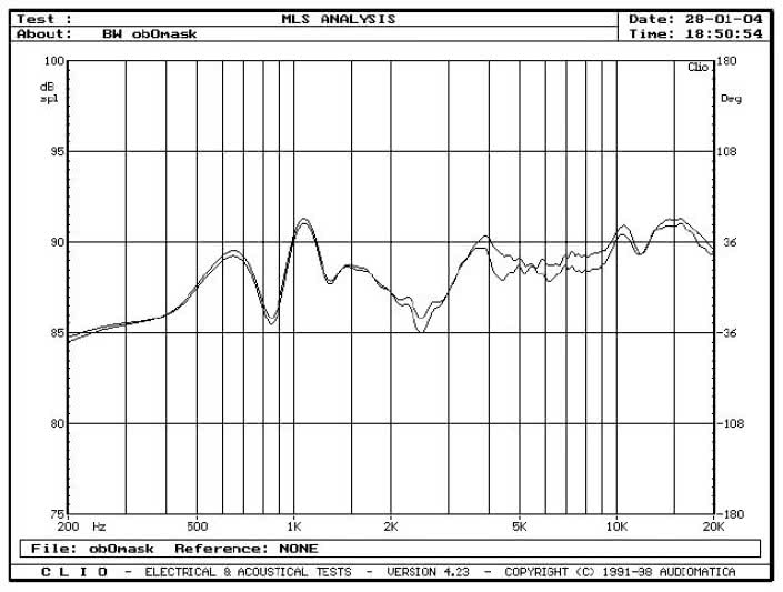

Rys. 3c potwierdza znany już z pomiarów monitorów 705 doskonały akustycznie projekt maskownicy jej wpływ na charakterystykę jest nieistotny. +/−3dB w zakresie 45−20000Hz, przy lekkiej przewadze wyższej części pasma (pomiar na osi głównej) i uwypukleniu okolic 80Hz te podstawowe fakty dokumentuje rys. 4. Efektywność na poziomie 88dB wynik dobry, ale nie nadzwyczajny przy 4−omowej impedancji z parą głośników niskotonowych.
