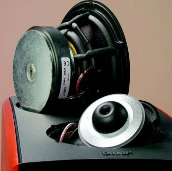

Wyciągając ten znany nam wszystkim od trzech lat pierścieniowy głośnik wysokotonowy Vify XT, nieopracowany specjalnie dla żadnego producenta, miałem jeszcze nadzieję, że ujrzę zupełnie otwarty układ magnetyczny. Ale zobaczyłem standardowe wykonanie, czyli plastikową kapsułę, w której wytłumiane jest ciśnienie od tylnej strony membrany, przebiegające przez otwór w układzie magnetycznym.
Można takie rozwiązanie nazwać "otwartym układem magnetycznym", i jest ono korzystne dla parametrów głośnika (obniża częstotliwość rezonansową), chociaż jest znane od lat z dziesiątków, jeżeli nie setek typów głośników wysokotonowych.
Ale skoro kilka lat temu na konferencji Sony ogłoszono, że właśnie wymyślili neodymowy układ magnetyczny, a na konferencji Philipsa, że wynaleźli membranę bierną, to niech sobie Jamo opracowuje otwarty układ magnetyczny, w dodatku w głośniku produkowanym przez Vifę. I teraz zrozumiałem, dlaczego mnie wielcy producenci już na swoje konferencje nie zapraszają.
Jak by jednak innym i sobie nie dogryzać, po pierwsze trzeba przyznać, że pierścieniowy tweeter XT to głośnik bardzo zacny, i rzeczywiście przetwarzający pasmo aż do 40kHz, a po drugie, że występujący w konstrukcjach Jamo serii D4, jednak różni się od standardowego eliptycznym frontem i niecentralną w nim pozycją układu drgającego.
Nie jest to tylko bajer, dzięki takiemu pomysłowi obudowa głośnika zostaje umieszczona w osi symetrii przedniej ścianki, co jest korzystne wzorniczo, ale samo źródło promieniowania zostaje z tej osi przesunięte, co jest korzystne akustycznie (powstają różne odległości do bocznych krawędzi i odbicia fal nie kumulują się dla jednej częstotliwości).
Ze spraw czysto estetycznych, pomysłowy i finezyjny jest sposób przykręcenia głośnika wkręty znajdują się na samej jego krawędzi, swoimi łbami wchodząc w wyfrezowania już we froncie obudowy.
Jeszcze bardziej zmodyfikowano głośnik nisko-średniotonowy, choć i w tym przypadku łatwo ustalić protoplastę również Vifa z serii XT. 18-cm niskośredniotonowe z membranami z włókna drzewnego zostały wprowadzone ponad dwa lata temu, ale o ile wysokotonowy pierścieniowy XT szybko zrobił karierę w wielu konstrukcjach, to większe XT dość długo przecierały sobie drogę.
W szerzej znanych zespołach ujrzeliśmy je dopiero ok. roku temu, w modelach Euphonia firmy Dali, a główna rola u Jamo powoduje, że wypływają na szerokie wody. Podobnie jak Avance przy modyfikowaniu swojego 18-cm Scan-Speaka, tak i konstruktorzy Jamo przy modyfikowaniu wybranej przez siebie Vify zażyczyli sobie specjalnej wersji z korektorem fazy. I sam ten element jest też nietypowy.
Najczęściej spotykamy kształt "pocisku" (jak w Magnumach), ostatnio zdarza się kształt wklęsły, tworzący przedłużenie krzywizny membrany (np. średniotonowe w Electrach i nowych Utopiach JMlaba), Jamo połączyło te dwa profile czubek korektora jest stępiony, a nawet podfrezowany w głąb.
Kosz głośnika, wykonany z metali lekkich, ma bardzo wąskie, wyprofilowane żebra i prześwit pod dolnym zawieszeniem należy on do najnowszej generacji koszy "aerodynamicznych".

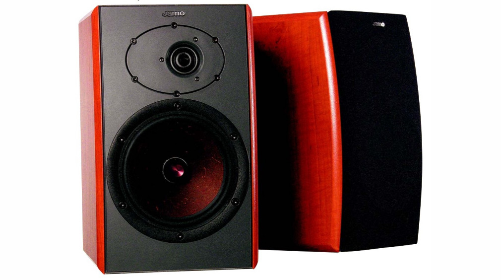

Najbardziej charakterystyczną cechą obudowy jest lekkie wygięcie panelu przedniego. Wygląda to ciekawie i przynosi pewne korzyści akustyczne, ale nie należy ich przeceniać (wbrew opisowi producenta, nie usunęło to krawędzi obudowy w pobliżu głośnika wysokotonowego, zaokrąglenie bocznych krawędzi jest zasługą wykończenia bocznych paneli).
Samo wygięcie jest też na tyle niewielkie, że wytrzymał je kosz głośnika nisko-średniotonowego, zewnętrznym obwodem przyciskany do powierzchni przedniej ścianki.
Obudowa jest bardzo estetyczna, metalowa listewka nad górną krawędzią jest delikatną ozdóbką, podkreślającą trochę słodką elegancję D430. Cienką maskownicę wykonano z metalu, zagięte boczne krawędzie chowają się w szczeliny między frontem a bokami obudowy.
Tutaj deklaracje producenta nie rozmijają się z prawdą konstrukcje serii D4 mają wychodzić naprzeciw nie tylko oczekiwaniom miłośników dobrego brzmienia, ale i "żeńskiej części domowników".

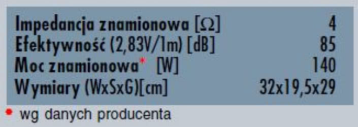

JAMO D430
Moc wzmacniacza [W] 140
Wymiary [cm] 32x19,5x29
Typ obudowy br-t
Rodzaj głośników P
Efektywność [dB] 85
Impedancja (Ω) 4

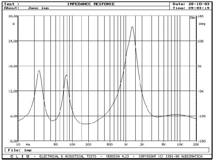

4-omowa impedancja D430 (na tym poziomie minimum w zakresie 150-200Hz rys. 1) jest dowodem na jedną z modyfikacji względem standardowych wersji nisko-średniotonowych głośników XT Vify są one bowiem 8-omowe. Obniżenie impedancji stawia nieco wyższe wymagania przed wzmacniaczami, ale w praktyce eliminuje tylko wyjątkowych słabeuszy, za to zwiększa efektywność napięciową, bowiem pozwala wyciągnąć z większości wzmacniaczy więcej prądu i mocy. Dwa prawie równej wysokości wierzchołki w zakresie basowym wskazują, że bass-reflex dostrojono w pobliżu częstotliwości rezonansowej głośnika, może nieco wyżej, bo górny wierzchołek jest minimalnie niższy.

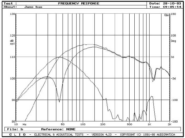

Rys. 2 pokazuje bardzo ładne kształty wszystkich trzech krzywych. Jeszcze nie odczytując spadków decybelowych można ocenić, że impulsowo bas powinien być dobry, a tonalnie niepodbarwiony. Cieszy także, że z tunelu nie wydostają się poważne rezonanse pasożytnicze w zakresie średnich tonów. Odciążenie na charakterystyce głośnika zbiega się przy 45Hz dokładnie ze szczytem symetrycznej charakterystyki ciśnienia z bass-reflexu, charakterystyka wypadkowa bardzo łagodnie zwiększa nachylenie, mając spadek -6dB też przy 45Hz. Bardzo "grzeczne" strojenie, w odróżnieniu od agresywnego w Magnumach 12.

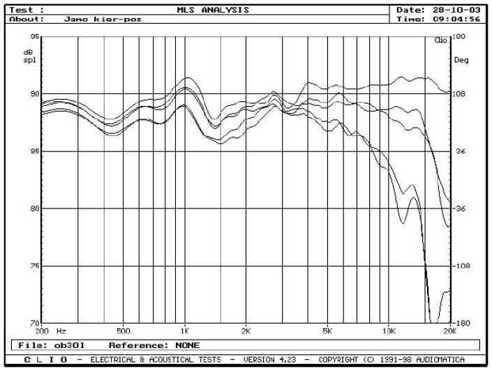

Lekkie przesunięcie centrum głośnika wysokotonowego z osi symetrii i tutaj skłoniło nas do niezależnych pomiarów w lewo i w prawo (rys. 3a), ale różnice między charakterystykami dla tych samych kątów są nieistotne. Na osi głównej zwraca uwagę liniowe i pewne dojście do 20kHz, gdzie nasz pomiar się urywa.

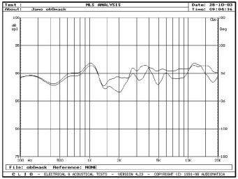

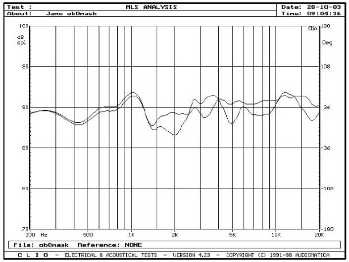

Maskownica, mimo że tak subtelnie skonstruowana, nie pozostaje bez wpływu na charakterystykę (rys. 3b).

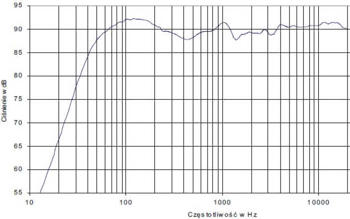

Rys. 4 świadczy o bardzo dobrym zrównoważeniu w całym pasmie, w przedziale 50Hz-20kHz mamy +/2dB, sześciodecybelowy spadek "na basie" względem średniego poziomu pojawia się przy 40Hz dla monitora bardzo dobrze.
Efektywność wynosi 85dB niewiele, ale i nie najgorzej.
