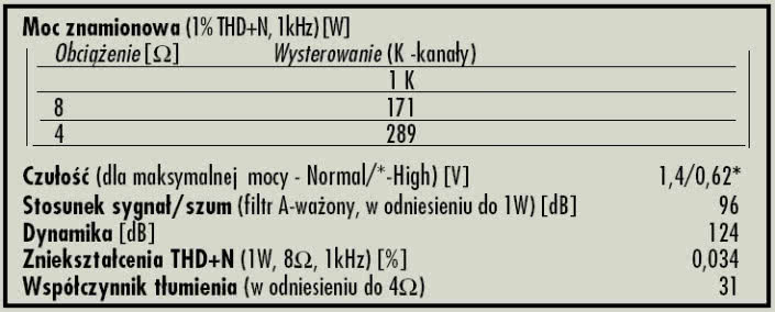

Wysoką moc B-350 zapowiadały już materiały producenta, 125W i 250W na 8 i 4Ω, a w międzyczasie odnalazłem pomiary z niezależnych źródeł, które mówiły nawet o 176W/8Ω i 296W/4Ω, co potwierdziło nasze laboratorium.
Przy 8Ω Densen wylegitymował się mocą 171W, a przy 4Ω 289W. W zależności od ustawienia przełącznika czułości, potrzeba do tego napięcia wejściowego o wartościach 0,62V lub 1,4V. Wybierając wyższą czułość otrzymujemy gwarancję pełnego wysterowania końcówki nawet z przedwzmacniacza pasywnego lub odtwarzacza z regulacją napięcia na wyjściu analogowym (dokładnie tak jak sugeruje producent).
Jedną z najmocniejszych stron B-350 jest poziom szumów, współczynnik S/N wynosi 96dB, wynik znakomity. Podobnie jest z dynamiką, która swobodnie przekracza 120dB. Niski jest natomiast współczynnik tłumienia -31, na ogół silne, tranzystorowe końcówki wykazują się wyższą wartością tego parametru. różnice we wzmocnieniach napięciowych na badanych impedancjach ilustruje rys.1, charakterystyki dzieli ok. 0,25dB w całym zakresie.

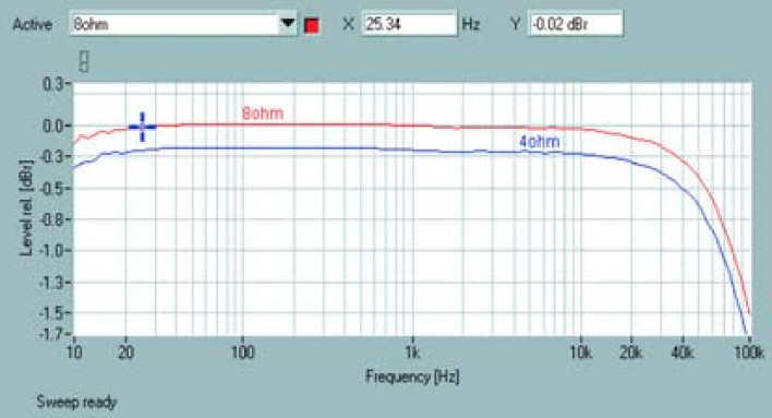

Liniowość jest świetna dla niskich częstotliwości, przy 10Hz notujemy -0,15dB. Podobnie jest przy 20kHz, powyżej których rozpoczyna się już wyraźny spadek. Nie ma jednak powodów do niepokoju, graniczne 100kHz osiągamy odpowiednio przy -1,5dB dla 8Ω i -1,8dB dla 4Ω.

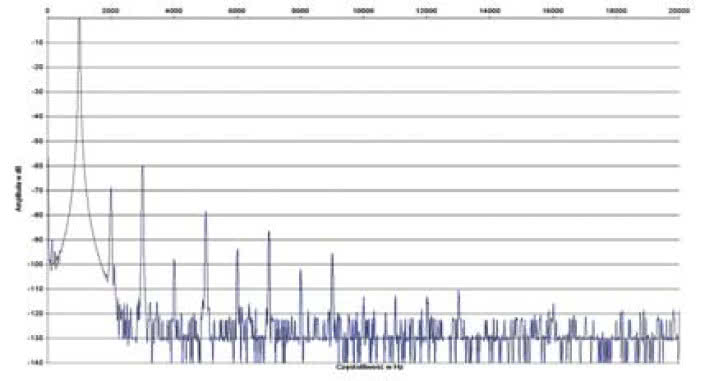

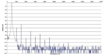

Za poziom i rozkład zniekształceń (rys. 2) chwalić Densena już nie możemy. Najsilniejszą jest 3 harmoniczna przy -60dB, o 8dB niżej leży druga, przy -78dB piąta, a przy -86dB siódma. Dzięki niskiemu poziomowi szumów widać też kolejne, ale na szczęście już poniżej poziomu -90dB.

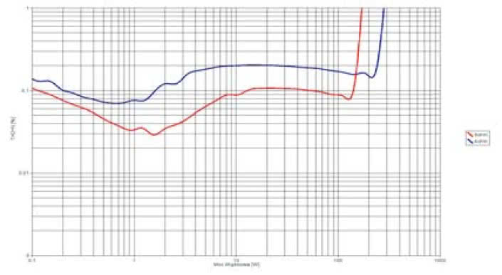

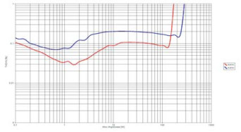

Na rys. 3 widać, że w przeważającym zakresie niższe wartości zniekształceń uzyskamy dla 8Ω i pod tym względem jest to jednoznacznie korzystniejsze obciążenie. Minimum THD+N przypada na niską moc 1,5W/ 8Ω oraz 0.07% i zaledwie 0,8W/4Ω. Zwiększając moc zniekształcenia delikatnie rosną, ale w okolicach 110W i 210W odpowiednio przy 8 i 4Ω mamy lokalne minima bezpośrednio poprzedzające punkty przesterowania.
