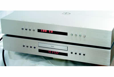

Densen B-120
Niemal bliźniak B-130+. Montaż powierzchniowy, mikroprocesorowa regulacja głośności, aluminiowa obudowa pełni rolę radiatora, końcówka mocy na klasycznych Sankenach, mocny transformator.

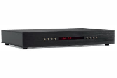

Densen B-130+
Efektowne najwyższą precyzją i prostym projektem. Wzorzec skandynawskiego designu i kultury technicznej. Połączenie nowoczesnego montażu SMD i klasycznych tranzystorowych końcówek. Wydajny zasilacz z pojemnością większą niż w "120-tce".

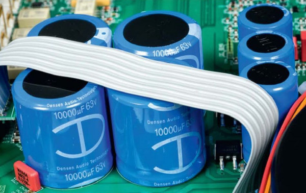

Wszystkie wejścia i wyjścia są przełączane przekaźnikami wlutowanymi wprost na główną płytkę. W środku zestawu widać zaślepione otwory po gniazdach nieobecnej w B-120 drugiej pętli magnetofonowej.

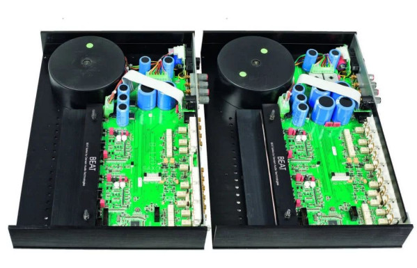

Układ wewnętrzny i obudowa

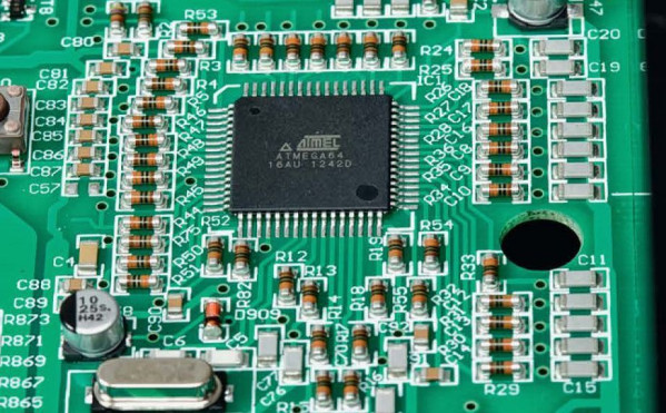

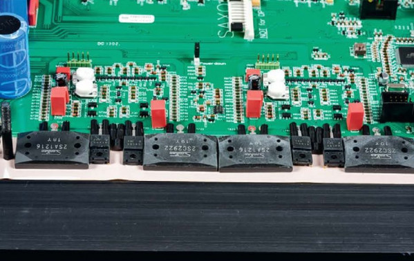

Cały układ znajduje się na jednej płytce, wykonany przede wszystkim w technice SMD, wiązki porządnie ułożonych kabli biegną tylko od transformatora, jedna taśma - do przycisków sterujących i wyświetlacza, a druga - do wyjścia komunikacji. Pozostałe gniazda wraz z przekaźnikami są wlutowane bezpośrednio na płytkę, która jest dwustronna - po jednej stronie ułożono ścieżki sygnału, po drugiej jest prowadzona masa.
Kluczowa jest aluminiowa obudowa - jest nie tylko skrzynką, w której zamknięto układ, nie tylko świetnie wygląda, ale też pełni ważne funkcje i nie ma problemów typowych dla obudów stalowych - jest radiatorem dla końcówki mocy, nie magnetyzuje się i zapewnia doskonale sztywne oparcie dla całej konstrukcji. Aluminiowa obudowa to nic nowego... jednak w takim bezkompromisowym wydaniu rzecz wcale nie taka powszechna.

Popularne tranzystory Sankena wciąż świetnie spełniają swoją rolę. Przy dobrym zasilaniu wystarczy jedna komplementarna para 2SA1216/2SC2922, aby wyciągnąć z niej 170 W (na 4 omach).

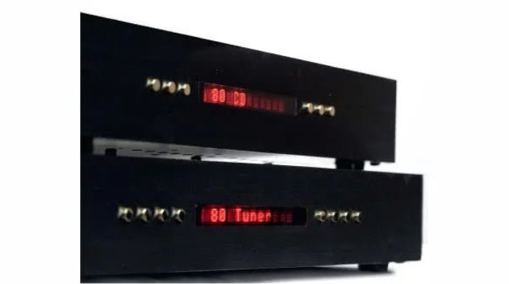

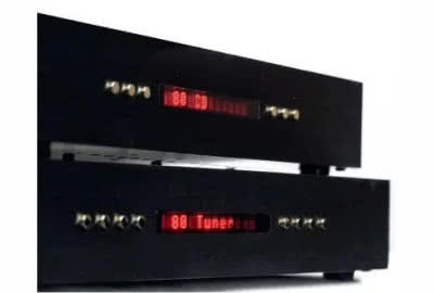

Na froncie wzmacniacza Densen B-120 mamy po trzy przyciski pod każdej stronie, na froncie wzmacniacza Densen B-130+ po cztery. Funkcjonalność B-120 jest identyczna, jak starszego B-110+, więc z lewej strony, oprócz regulacji wzmocnienia, mamy wyłącznik standby (główny, mechaniczny wyłącznik sieciowy znajduje się z tyłu), a z prawej - przycisk sekwencyjnego przełączania źródeł, włączenia urządzenia w systemy surroundowe (z użyciem specjalnej płyty surroundowej lub nie) i przełączania trybów pracy wyświetlacza.
Densen B-130+ ma o dwa przyciski więcej (po cztery z każdej strony), ale nowa funkcja jest tylko jedna - z lewej strony wyciszenie (mute). Dodatkowy przycisk z prawej strony tworzy parę z wcześniej pojedynczym, służącym zmianie źródeł - teraz jeden działa "do przodu", a drugi "do tyłu".
Można podejrzewać, że ta niekonsekwencja w sposobie przełączania źródeł między wzmacniaczem Densen B-120 a wzmacniaczem Densen B-130+ wynika z chęci zapewnienia symetrycznego układu przycisków - nie było już pomysłu, co można dodać z prawej strony.
Mimo że same manipulatory tego nie wskazują, B-130+ ma też bogatszy zestaw przyłączeniowy, odrobinę, ale jednak - ma drugą pętlę magnetofonową. Powyżej baterii gniazd, które zajmują prawie całą szerokość obudowy, jest szerokie wcięcie - miejsce na "surround board". Można też zainstalować płytkę z korekcją MM (DP-03) lub MC (DP-06).

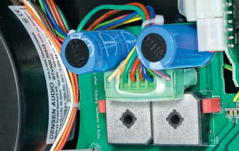

Wewnątrz różnice są podobnie niewielkie, ale chyba ważniejsze - w zasilaczu B-130+ zainstalowano większą pojemność; transformator jest jednak taki sam (550 VA), a w modelu B-110+ był mniejszy (360V). Powoli sprawa się wyjaśnia - konstrukcja B-120 jest czymś pomiędzy B-110+ a B-130+.
Stety czy niestety, nie widać żadnych konstrukcyjnych argumentów dających przewagę B-120 nad B-130+, ten drugi jest po prostu w kilku miejscach "mocniejszy".

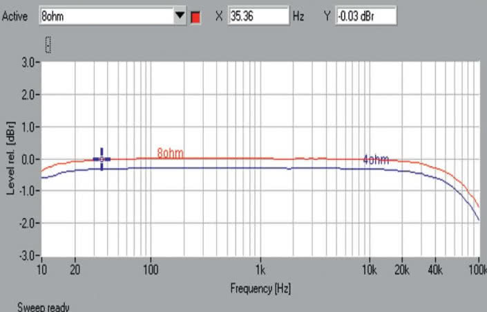

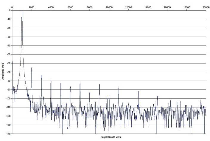

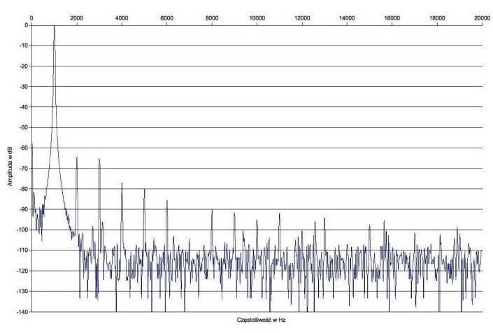

Poziom szumów nie jest najniższy, -79 dB, a dynamika osiąga 99 dB. W spektrum na rys. 2. widać sporo "szpilek" harmonicznych, nieco wyższych niż w B-130+. Dużą rolę grają druga (-65 dB) i trzecia harmoniczna (-64 dB), przy -78 dB leży czwarta, przy -80 dB piąta, powyżej -90 dB zobaczymy jeszcze szóstą.

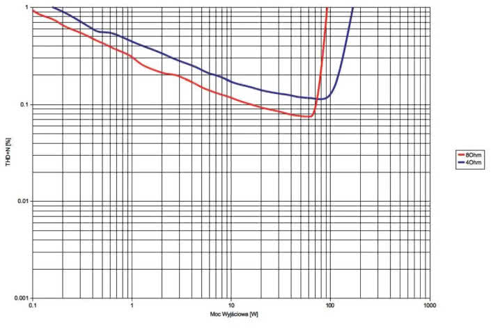

B-120 potrzebuje mocy przekraczającej 13 W, aby osiągnąć zniekształcenia THD+N niższe od 0,1 proc. przy 8 omach, co nie uda się przy obciążeniu 4-omowym (rys.3).

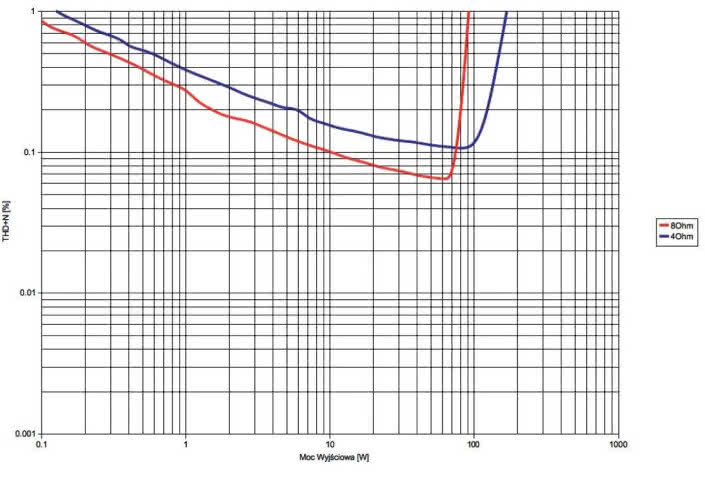

B-130+ może "się pochwalić" mocą 92 W przy 8 omach i 169 W przy 4 omach, przy wysterowaniu jednego z kanałów, w trybie stereofonicznym otrzymamy odpowiednio 2 x 91 oraz 2 x 159 W. Widać więc bardzo dobrą wydajność zasilania.

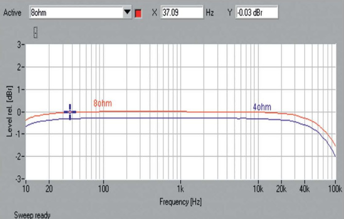

Dobrze prezentuje się pasmo przenoszenia (rys.1), przy 10 Hz spadek wynosi ok. -0,5 dB, a przy 100 kHz -2 dB.

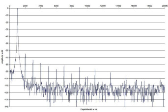

W spektrum zniekształceń harmonicznych (rys. 2) widać ich sporo, ale opadają systematycznie - to ważne dla wrażeń odsłuchowych. Najsilniejsza jest druga (-65 dB), trzecia ma poziom -73 dB, czwarta -78 dB, a piąta, szósta, siódma, dziewiąta i jedenasta leżą jeszcze powyżej -90 dB.
Pochodną zniekształceń (i szumów) jest wysoki poziom THD+N na rys.3. Przy 8 omach granicę 0,1 proc. osiągniemy dopiero dla mocy wyjściowej powyżej 10 W, a w przypadku 4 omów będzie się można do niej zbliżyć dopiero w okolicach obszarów poprzedzających przesterowanie.
