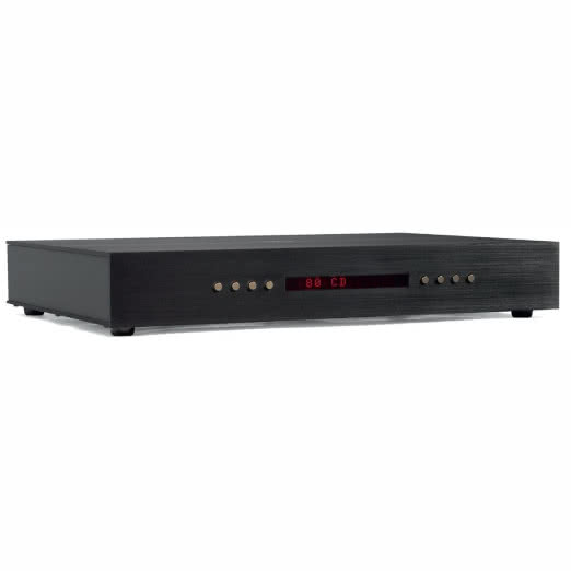

Densen B-150XS - wzornictwo
Testowaliśmy już Beata B-150, ale Densen B-150XS to konstrukcja poważnie zmodyfikowana i unowocześniona. Na płytce drukowanej jest napis "B-150 Version 5". Jednak na samym wzmacniaczu nie znajdziemy tak łatwo oznaczenia modelu.
Logo Densena można wypatrzeć w kilku miejscach, ale że to "stopięćdziesiątka", dowiemy się dopiero z wyświetlacza, czyli po uruchomieniu. Dostępne są dwie wersje kolorystyczne - czarna i srebrna.
Wizualna atrakcyjność Densenów przez wiele lat bazowała na dużych złotych pokrętłach. Już jakiś czas temu zniknęły, teraz jest skromniej. Grube profile górnej i przedniej ścianki tworzą kształtownik "nałożony" na resztę bryły. W centralnej części frontu zainstalowano czytelną, nieskomplikowaną, punktową matrycę w kolorze czerwonym.

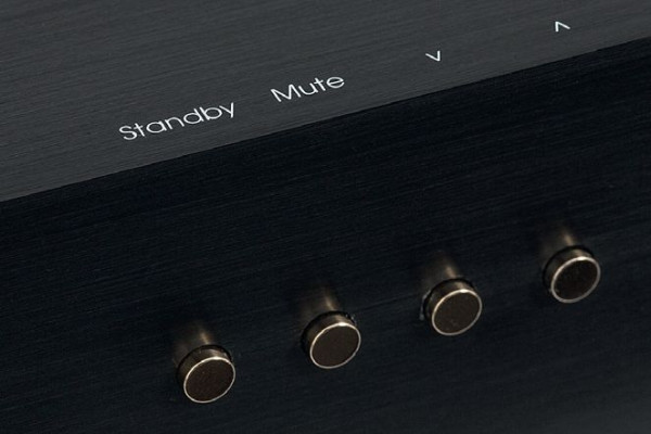

Densen B-150XS - obsługa
Po obydwu stronach umieszczono cztery złote przyciski, których oznaczenia naniesiono na górnej ściance. Służą przede wszystkim do regulacji głośności, wyboru źródeł, wyciszenia, ale też kilku dodatkowych funkcji.

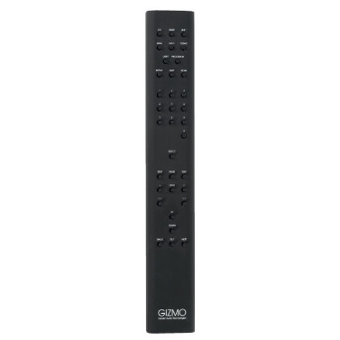

Przygotowano także nadajnik zdalnego sterowania o wdzięcznej nazwie Gizmo - nietypowo smukły i ciężki. To nie jest żaden tani gotowiec, ale starannie, indywidualnie przygotowany "sprzęt" spełniający wszelkie kryteria jakościowe w przypadku tak drogiego wzmacniacza. Niestety, nie ma go w komplecie, a kosztuje 1000 zł. Na osłodę zdradzę jednak część z praktyk dystrybutora, który dopuszcza negocjacje w tym zakresie.

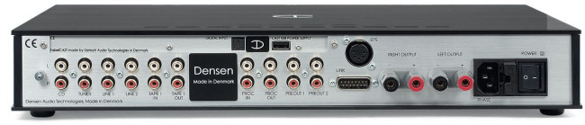

Densen B-150XS - złącza
Beat B-150XS koncentruje się na wejściach analogowych, jest ich aż pięć (z pętlą dla rejestratora), a wliczając specjalne wejście dla procesora wielokanałowego – nawet sześć. Jest trzpień uziemiający, ale Beat przyjmie sygnał z gramofonu dopiero po zainstalowaniu opcjonalnej karty przedwzmacniacza korekcyjnego.
Ciekawym zjawiskiem są aż dwie pary niskopoziomowych wyjść z przedwzmacniacza, związane z innymi oryginalnymi opcjami dodatkowymi (np. aktywną zwrotnicą). Wyjścia głośnikowe są pojedyncze, z plastikowymi, ale solidnymi i wygodnymi nakrętkami.

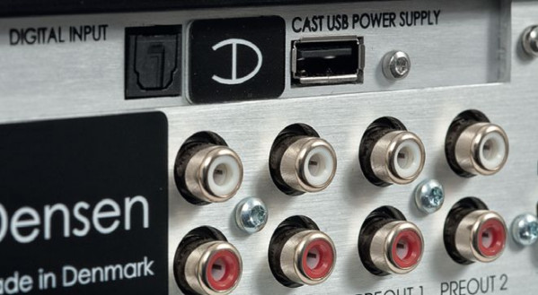

Okienko w górnej części tylnej ścianki pozwala zainstalować moduł DAC, wyłącznie z jednym wejściem, optycznym; USB służy tylko jako źródło zasilania.
Nie zamyka to drogi do bi-wiringu (jego skuteczność będzie taka sama, gdy podłączymy dwie pary kabli do jednej pary zacisków), ale Densen bardziej poleca bi-amping. W tym celu trzeba dokupić dodatkową końcówkę mocy (jak wiemy, odpowiednie wyjścia B-150XS już ma).

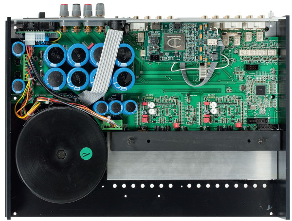

Densen B-150XS - układ elektroniczny

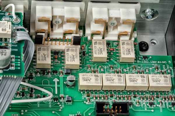

Głośne stuki przekaźników są czymś normalnym w przypadku wyboru źródeł (tak działają selektory wejść w wielu wzmacniaczach), ale w regulatorach głośności konstruktorzy korzystają z układów scalonych, które działają bezszelestnie.
W Densenie Beat B-150XS regulator jest zbudowany na bazie niezależnych, precyzyjnych rezystorów (metalizowane Vishay), których odpowiednie kombinacje są załączane przez przekaźniki, czym z kolei zarządza mikroprocesor.

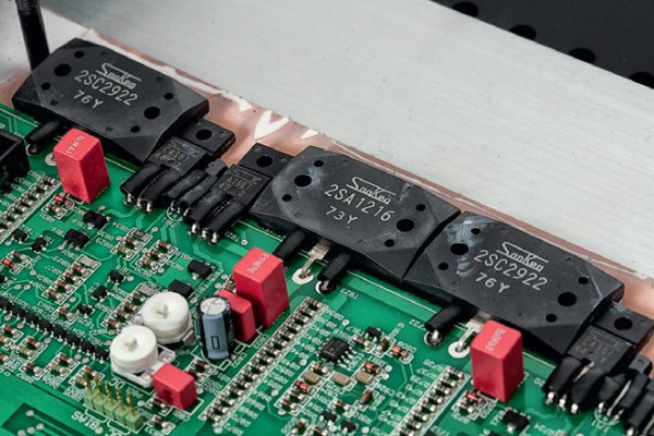

Densen od wielu lat wciska liniowe końcówki mocy w bardzo niskie obudowy – wymaga to zastosowania płaskiego radiatora (i transformatora).
Funkcjonalnie to odpowiednik gotowych scalaków, jednak wymagający znacznie większych nakładów, co powinno zaprocentować niższym poziomem szumów i zniekształceń...
Trudno to jednak osiągnąć bez sprzężenia zwrotnego, którego Densen unika od wielu lat. Nie deklaruje oficjalnie takiego rozwiązania w B-150XS, ale wyniki pomiarów zdecydowanie na to wskazują...
Pomijając niewielki moduł cyfrowy (właściwy konwerter ukryto pod eleganckim ekranem, więc nie udało się go zidentyfikować), wszystkie obwody zamontowano na jednej dużej płytce drukowanej. Tylko niewielki udział połączeń zawdzięczamy nowoczesnemu montażowi powierzchniowemu.

Charakterystyczne stuki przekaźników towarzyszą nie tylko wyborowi źródeł, ale także regulacji głośności
Charakterystyczne stuki przekaźników towarzyszą nie tylko wyborowi źródeł, ale także regulacji głośności.

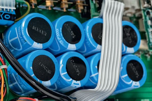

Tranzystory mocy są w Densenie Beat B-150XS przykręcone do płaskiego kształtownika, oddawanie ciepła wspomaga dolna część obudowy. Można się do nich dobrać po odkręceniu górnego docisku, to dwie pary (po jednej na kanał) Sankenów 2SA1216/2SC2922.
Uwagę zwraca imponujący zasilacz z kondensatorami filtrującymi o pojemności aż 130 000 μF. Transformator toroidalny został zaekranowany. Densen rekomenduje, by do B-150XS nie podłączać żadnych dodatkowych zewnętrznych "poprawiaczy" prądu.

Po odkręceniu górnego kształtownika można zobaczyć tranzystory wyjściowe – stosowane przez Densena od bardzo dawna Sankeny.

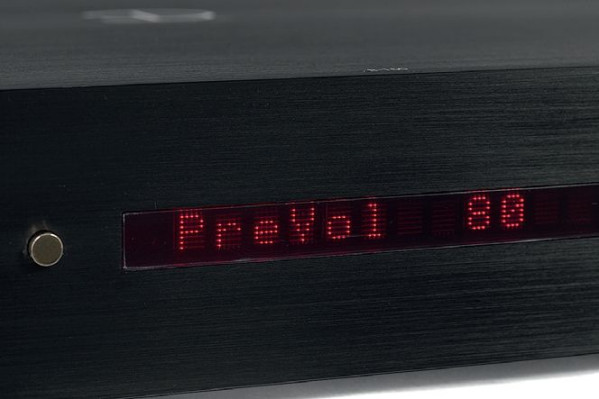

Chociaż funkcjonalność nie jest rozbudowana, to wyświetlacz jest konieczy choćby po to, aby pokazać poziom głośności.

Gizmo to pilot solidny, elegancki i wygodny, ale też traktowany jako wyposażenie dodatkowe – kosztuje 1000 zł.

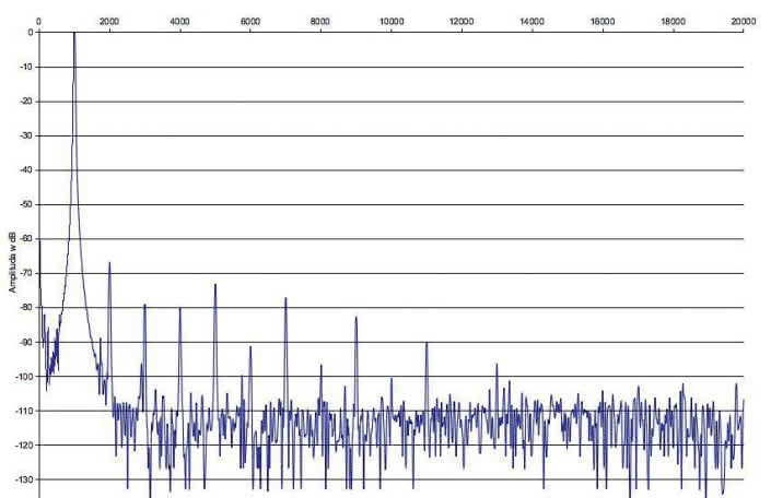

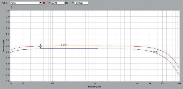

Czułość jest bliska standardowi – 0,33 V. Charakterystyki częstotliwościowe (rys. 1) są już bezproblemowe, spadek przy 100 Hz wynosi ok. -2 dB. Z kolei na rys. 2. widzimy duży wpływ harmonicznych, z najsilniejszą drugą przy -67 dB; trzecia i czwarta leżą w okolicach -80 dB, a granicę -90 dB przebijają też piąta, siódma oraz dziewiąta.

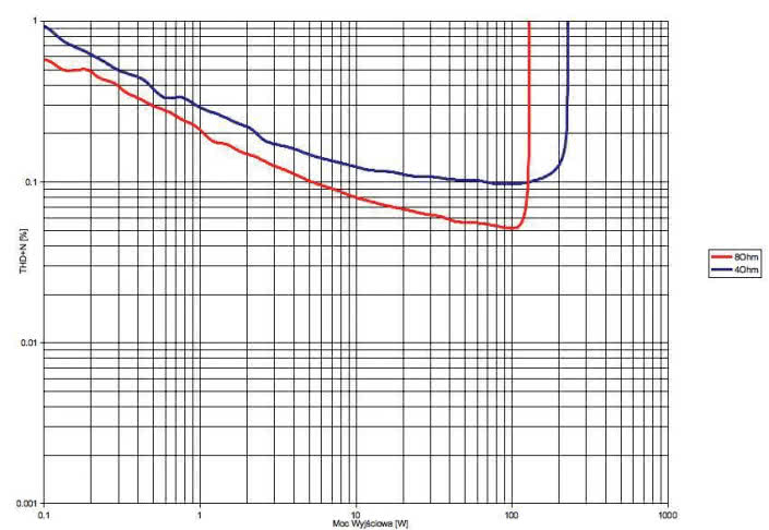

Złożenie wysokiego poziomu szumów i zniekształceń obrazuje rys. 3. W przypadku obciążenia 8-omowego THD+N poniżej 0,1% pojawia się dla mocy powyżej 5 W, a dla 4 Ω tylko w wąskim zakresie w okolicach wysokich 70–110 W.
Wiele wskazuje na to, że Densen skusił się i kusi nas ekstrawagancką koncepcją wyeliminowania sprzężenia zwrotnego. Wysoka impedancja wyjściowa 0,2 Ω (przy 1 kHz) przekłada się na niski, jak na wzmacniacz tranzystorowy, współczynnik tłumienia – zaledwie 21.
