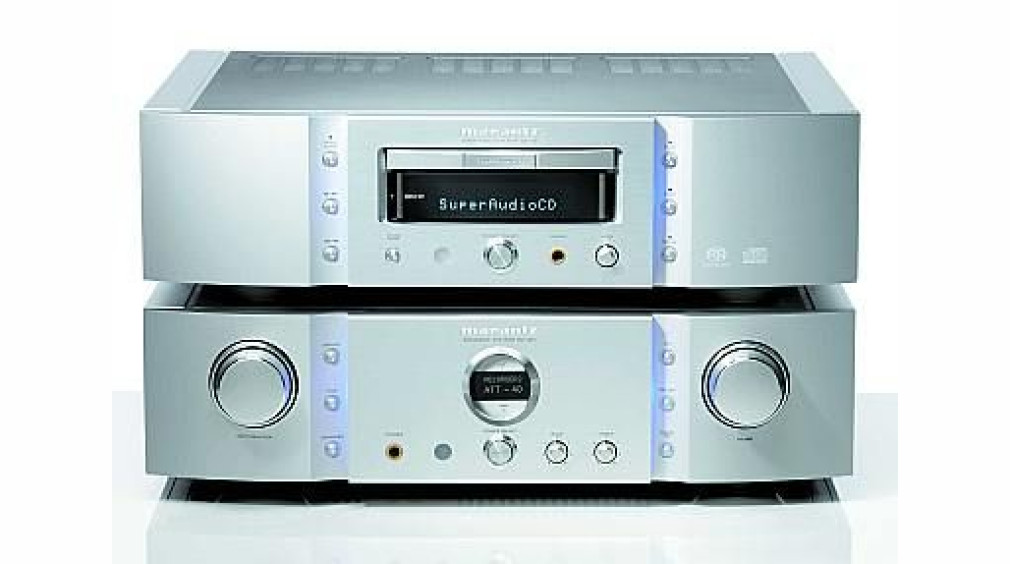

Testowane urządzenia są z wyglądu niemal identyczne jak droższe "11-stki", największą różnicę widać w gabarytach wzmacniacza, chociaż i PM-15S1 robi wrażenie luksusowego, a jego cena jest przecież o połowę niższa. Solidność wykonania ma wiele wspólnego nawet z referencyjnymi "siódemkami".

Wzmacniacz PM-15S1 umieszczono w podobnej obudowie jak odtwarzacz CD, z przodu zaszły jednak oczywiście istotne zmiany. Po obydwu stronach pojawiły się dwa pokrętła, tradycyjnie potencjometr głośności i selektor źródeł. Ten ostatni pracuje w nowoczesnej, sekwencyjnej konfiguracji wraz z wyświetlaczem, z którego dowiadujemy się o aktywnej parze wejść. W centrum mamy niebieskie "oczko", które pokazuje poziom głośności (wskazania numeryczne), źródła sygnału oraz cały szereg opcji pobocznych.
Pod matrycą zamontowano wyłącznik zasilania, obok gniazdo słuchawkowe oraz dwa miniaturowe pokrętła do regulacji natężenia tonów niskich i wysokich.
Tam gdzie w odtwarzaczu znajdowały się klawisze do obsługi transportu, umieszczono także sześć przycisków - załączania gniazd głośnikowych, wyłączania regulatorów barwy, szybkiego wyciszenia (o zdefiniowaną wartość dB), wygaszenia wyświetlacza, wyłączenia pętli magnetofonowych, i przełącznika dla wkładek gramofonowych MM lub MC.

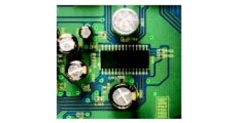

Regulację głośności zrealizowano na scalonych drabinkach WM8816 marki Wolfson. Nie jest to zwykły układ ze sterowaniem cyfrowym i wzmocnieniem równym jeden, ale bardziej zaawansowana, aktywna konstrukcja umożliwiająca regulację w zakresie -111,5dB do +15,5dB.
Ciekawostką jest fakt, iż zmiana głośności (czyli przełączanie rezystorów) odbywa się tylko wtedy, gdy scalak wykryje przejście sygnału przez zero, co eliminuje trzaski i przydźwięki podczas regulacji.

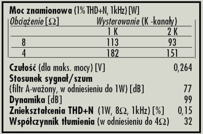

PM-15S1 ma w sobie spore pokłady mocy, końcówki są w stanie wyprodukować 113W/ 8ohm, bez problemu radzą też sobie z obciążeniem 4ohm, skutkującym 182W. Nieco słabszą stroną tej konstrukcji jest zasilacz, bowiem po podłączeniu drugiego kanału moc spada - do 2x93W/8Ω i 2x151W/4Ω.
Czułość, a więc napięcie potrzebne do uzyskania tej mocy, wynosi 0,26V na wejściu liniowym, mamy więc pewność, że Marantz dobrze poradzi sobie zarówno z odtwarzaczami jak i innymi źródłami sygnału.
Odstęp sygnału od szumu to 77dB, wartość mało imponująca. Być może zaważyło rozbicie układu na wiele podzespołów, a może to efekt montażu modułów HDAM na oddzielnych płytkach i wynikających stąd dodatkowych połączeń, zastanawia także brak miedzianych ekranów. Wspomniana moc 113W okazała się w tych warunkach niewystarczająca, aby dynamika przekroczyła poziom 00dB. Współczynnik tłumienia to też dość skromne 32.

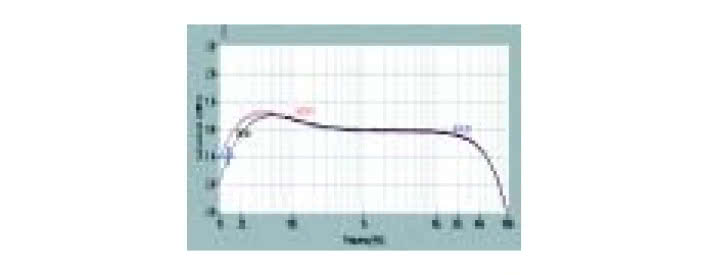

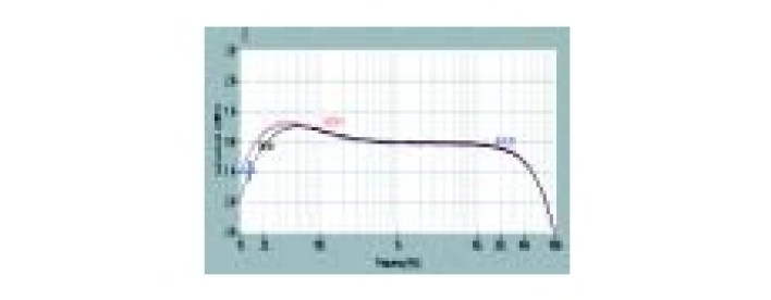

Na pasmie przenoszenia (rys. 1) widać lekkie podbicie w zakresie 30Hz-70Hz. Początkowo myślałem, że to efekt złej kalibracji układów regulacji barwy, jednak podstawowe pomiary dla 8 i 4Ω wykonano bez ich udziału. Na wykresie pojawiła się jeszcze trzecia charakterystyka (koloru czarnego) opisana jako "tone". Jest to pomiar z włączoną korekcją barwy, ale regulatorami ustawionymi w pozycji "0".
Także i tutaj widać wspomniane podbicie, choć poniżej 40Hz skutkuje ono zdecydowanym osłabieniem poziomu. W pozostałych zakresach idealnie pokrywa się z podstawowymi pomiarami (włączony układ eliminujący pracę regulacji barwy). Przy 10Hz spadek wynosi -1dB, charakterystyki są idealnie liniowe od 200Hz-20kHz po czym delikatnie opadają, osiągając -3dB dokładnie na granicy zakresu pomiarowego, a więc przy 100kHz.

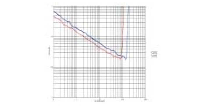

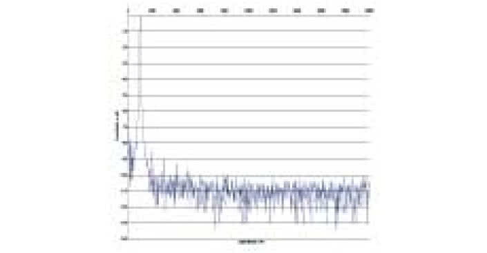

Wykres zniekształceń (rys. 2) to dowód niewielkiego ich wpływu, najsilniejsza jest druga harmoniczna (-86dB), jedyna powyżej -90dB.

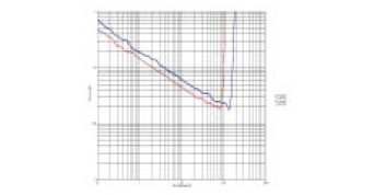

Wartości zniekształceń (rys. 3) poniżej 0,1% pojawiają się dla mocy wyższej od 2W/8Ω i 4W/4Ω.
