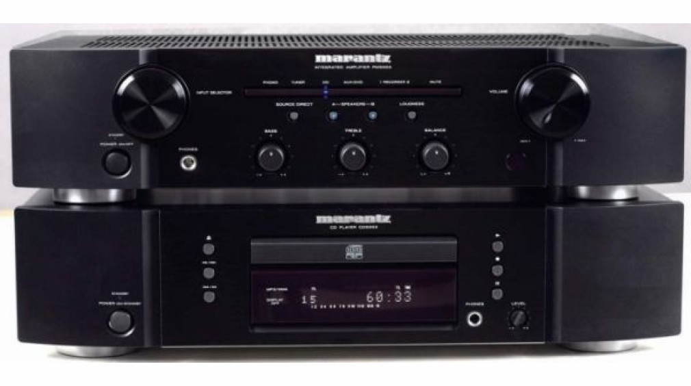

Zaoblone boki Marantz CD5003 wykonano co prawda z tworzywa, ale w taki sposób, że da się to stwierdzić dopiero poprzez opukiwanie; metalowa część środkowa i bardzo dobry rozkład manipulatorów sprawiają, że japońskie urządzenia wyglądają, jakby kosztowały nie tysiąc kilkaset, a kilka tysięcy złotych. Nie przesadzam!
Głównym pomysłem wzorniczym jest "trójpodział" przedniej ścianki. Niemal wszystkie elementy, poza wyłącznikiem "standby", umieszczono na metalowej, środkowej części frontu. Najwięcej miejsca zajmuje czerniona płytka, zasłaniająca niebieski wyświetlacz dot-matrix. Wyświetlane są na nim różnorakie komunikaty, w tym CD-Text.
Na powierzchni nadrukowano także dwie informacje: o tym, iż urządzenie odtwarza płyty CD-R/RW z plikami MP3 lub WMA oraz że można wyłączyć wyświetlacz. O uruchomieniu danej funkcji informują czerwone diody.
Nad wyświetlaczem znajduje się wąska szuflada, na której naniesiono logo CD-Text. Sześć przycisków sterujących napędem znajdziemy po jej obydwu stronach, w pionowych rzędach po trzy. Z prawej strony mamy gniazdo słuchawkowe oraz mały potencjometr, którym regulujemy jego poziom.

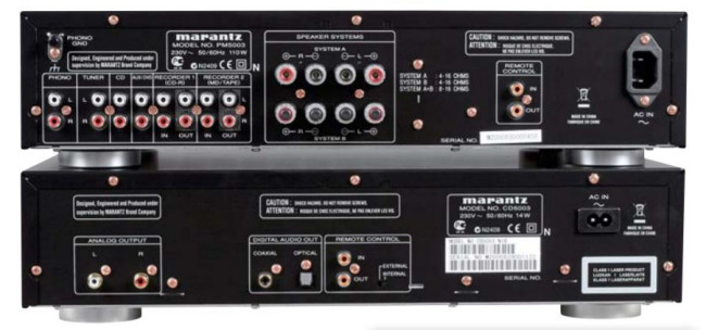

Z tyłu zwracają uwagę oddalone od siebie gniazda analogowe RCA, są też cyfrowe elektryczne i optyczne, a także gniazda RCA do komunikacji systemowej między urządzeniami Marantza. Wnętrze podzielono na kilka płytek, najpewniej produkowanych przez różnych podwykonawców.

Wzmacniacz Marantza jest dobrze wyposażony w wejścia i wyjścia. Gniazda głośnikowe nie są zbyt masywne, ale za to mamy odłączane kable sieciowe.

Wzmacniacz Marantz PM5003 ma identyczną bryłę jak odtwarzacz i takie same wymiary. Uwagę zwracają dodatkowe duże pokrętła – za jednym pracuje enkoder sterujący selektorem wejść, za drugim potencjometr wzmocnienia.
Pomiędzy nimi umieszczono plastikowy, czerniony pasek, pod którym świecą się niebieskie diody, wskazujące wybrane wejście, a poniżej cztery małe przyciski z jeszcze mniejszymi diodami pośrodku. Jeden służy do skracania ścieżki sygnału (jeśli tylko to możliwe, korzystajmy!), dwoma wybiera się aktywne wyjście głośnikowe (dwie pary), a ostatnim uruchamia układ "loudness".
Pod nimi widać trzy niewielkie gałeczki do korygowania poziomu wysokich i niskich tonów a także zmiany balansu między kanałami. Obok umieszczono gniazdo słuchawkowe typu "duży jack".
Rządek wejść obejmuje pięć liniowych, z czego dwie z pętlą do nagrywania oraz gramofonowe MM. Dwie pary gniazd głośnikowych nie są zbyt wyszukane, ale bez problemu można zastosować wtyki bananowe, z którymi kontakt będzie najlepszy. Są jeszcze gniazda RCA dla systemowego sterowania oraz gniazdo sieciowe – tym razem solidne IEC.

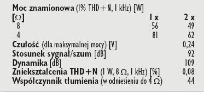

Jako najmniejszy wzmacniacz zintegrowany Marantza, model PM5003 nie ma aspiracji do osiągania wysokich mocy. Nabywcy, którzy zapoznają się z materiałami firmowymi, dowiedzą się, że od urządzenia można oczekiwać 40 W przy 8 omach i 55 W przy 4 omach. W rzeczywistości jest jednak wyraźnie lepiej, zwłaszcza jeśli ocenie poddamy potencjał pojedynczej końcówki mocy. Jest ona w stanie wygenerować 56 W / 8 omach i ?aż? 81 W / 4 omach. Z uwagi na skromny zasilacz moc spada jednak do 2 x 49 W i 2 x 62 W, odpowiednio dla obciążeń 8- i 4-omowych.

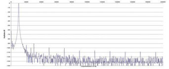

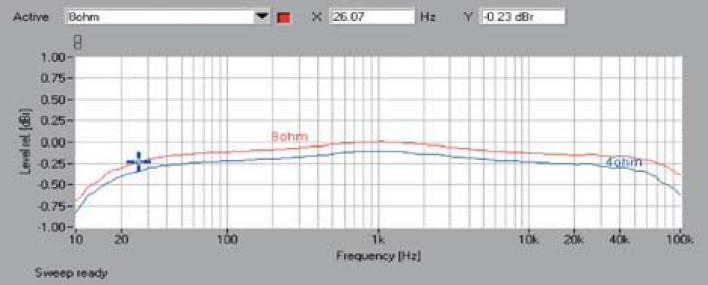

Nieczęsto zdarza się okazja do chwalenia tak taniego wzmacniacza za niski poziom szumów. Marantzowi należą się więc duże brawa - wskaźnik S/N osiągnął znakomity poziom 92 dB, co przełożyło się natychmiast na 109-dB dynamikę, a przecież PM5003 nie powala mocą wyjściową. Pasmo przenoszenia (rys. 1) prezentuje się nietypowo, mimo przeróżnych kombinacji i ustawień pokręteł regulacji barwy oraz trybu Direct nie udało się uzyskać płaskiego przebiegu charakterystyki, udaje się jednak utrzymać w granicach spadków jednodecybelowych w całym zakresie 10-100000 Hz.

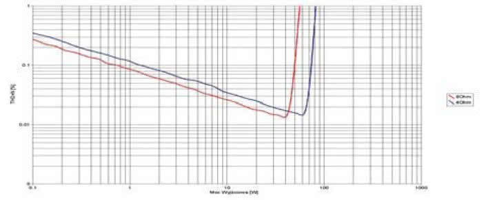

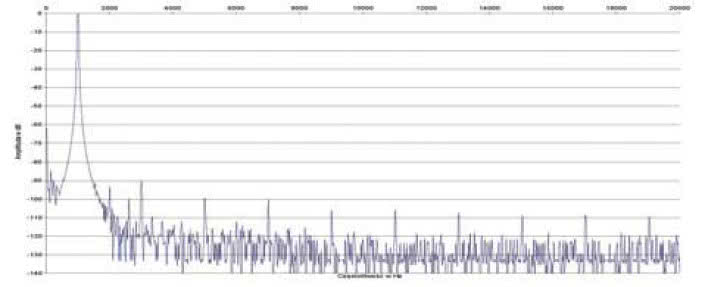

Choć zniekształcenia (rys. 2) widać wyraźnie ze względu na niski szum, to żadna z harmonicznych nie przekracza przecież -90 dB. Rys. 3. potwierdza niskie zniekształcenia i szumy, THD+N < 0,1 % dostępne jest już od ok. 1W aż do obszarów przesterowania.
