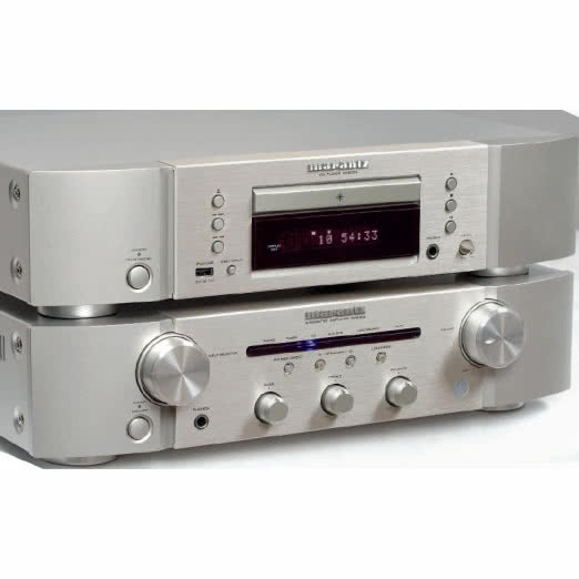

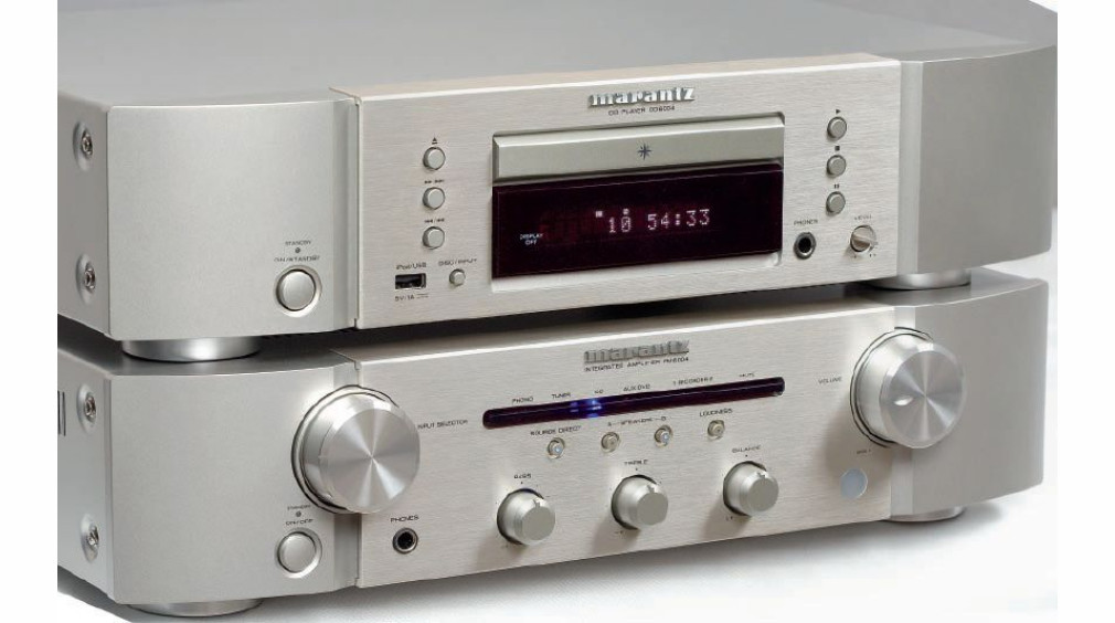

Odtwarzacz Marantz CD6004
Centralnie umieszczony mechanizm prezentuje się w towarzystwie dużego wyświetlacza poważnie i elegancko. Dość cienką szufladę wykonano z plastiku, co jednak w urządzeniu tej klasy jest zupełnie normalne. Matryca wyświetlacza jest znacznie mniejsza niż ciemne okno, ale tym sprytnym zabiegiem dodano urządzeniu szyku.
Marantz CD6004 nie czyta płyt SACD, ale nie ogranicza się do CD. Obecność portu USB na przednim panelu otwiera drogę do całego szeregu plików multimedialnych, umożliwia także bezpośrednie podłączenie iPoda.

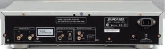

Tylny panel...widzieliśmy to już setki razy i pewnie jeszcze nieraz zobaczymy w prawie każdym niedrogim odtwarzaczu CD. Analogowa para RCA i dwa wyjścia cyfrowe; ciekawe, że producenci jeszcze z nich nie rezygnują, rejestratory CD umarły przecież śmiercią naturalną, a przetworniki DAC...choć się trzymają, a nawet wraz z rozkwitem źródeł komputerowych przeżywają drugą młodość, to jednak trudno wyobrazić sobie, by miały paść łupem posiadacza Marantza CD6004.

Wzmacniacz Marantz PM6004
Metalowe są część centralna frontu i pokrętła, a to ma spore znaczenie w samej obsłudze, która nie ogranicza się przecież do ściskania w ręku pilota, zresztą tym razem mało ciekawego.
We wzmacniaczu Marantz PM6004 znajdziemy wszystko, co potrzebne, część funkcji będzie w codziennym użytkowaniu zupełnie pomijana. Duże pokrętło wyboru źródła steruje układem elektronicznym (zestawem przełączników), o pracującym wejściu informuje diodowy panel umieszczony w centrum przedniej ścianki. Do regulatorów barwy i zrównoważenia kanałów dodano układ Direct, który działa neutralizująco także na filtr kontur. Dwie pary wyjść głośnikowych A i B mają niezależne wyłączniki, jest też wyjście słuchawkowe.

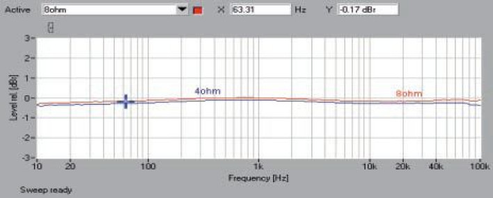

Czułość urządzenia to niemal wzorcowe 0,22 V. Poziom szumów nie jest sprowadzony bardzo nisko (-84 dB), co przy umiarkowanej mocy nie pozwala wylecieć dynamice bardzo wysoko, ale i tak udało się jej przekroczyć granicę przyzwoitości, za jaką można uznać 100 dB. Pasmo przenoszenie (rys.1.) ma na skrajach spadki tylko -0,2 dB.

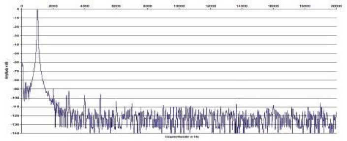

Co ciekawe, delikatnie przy tym faluje, choć pomiar wykonałem z włączonym układem Direct; wahania nie przekraczają +/- 0,1 dB, całą sprawę traktujemy raczej jako ciekawostkę, a nie jakikolwiek problem. Marantz śpiewająco zdał test na spektrum zniekształceń (rys. 2.), widać wprawdzie kilka harmonicznych niższych rzędów, jednak wszystkie poniżej lub na granicy -90 dB.

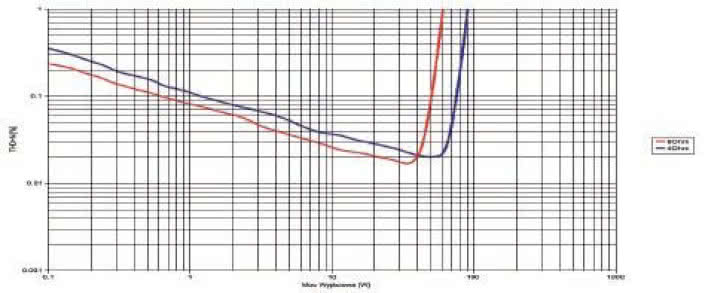

Mimo dość wysokiego szumu, przebieg zniekształceń THD+N (rys. 3.) jest korzystny, a poziom poniżej 0,1 % udaje się uzyskać już przy mocy poniżej 1 W dla 8 omów i nieznacznie przekraczającej tę wartość dla 4 omów.
