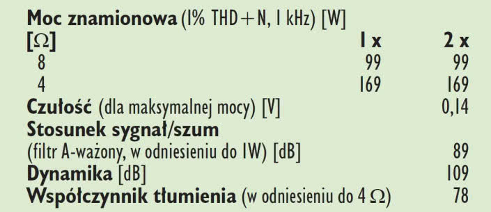

Moc wzmacniacza w jednym kanale i przy 8 omach wynosi 99 W, jest to znacznie więcej niż 70 W, które zadeklarował producent. Podobnie rzecz się ma przy 4 omach, Denon dostarcza wtedy aż 169 W (wobec 140 W specyfi kacji). W trybie dwukanałowym możemy liczyć na utrzymanie takich wartości, bowiem mamy do czynienia z konstrukcją dual-mono.
Zaskakuje natomiast bardzo wysoka czułość urządzenia, wystarczy sygnał o napięciu 0,14 V, by uzyskać moc maksymalną. Bardzo pozytywny jest niski poziom szumów, wskaźnik S/N wynosi 89 dB (nie zdarza się to we wzmacniaczach zintegrowanych wcale często), a dynamika 109 dB.

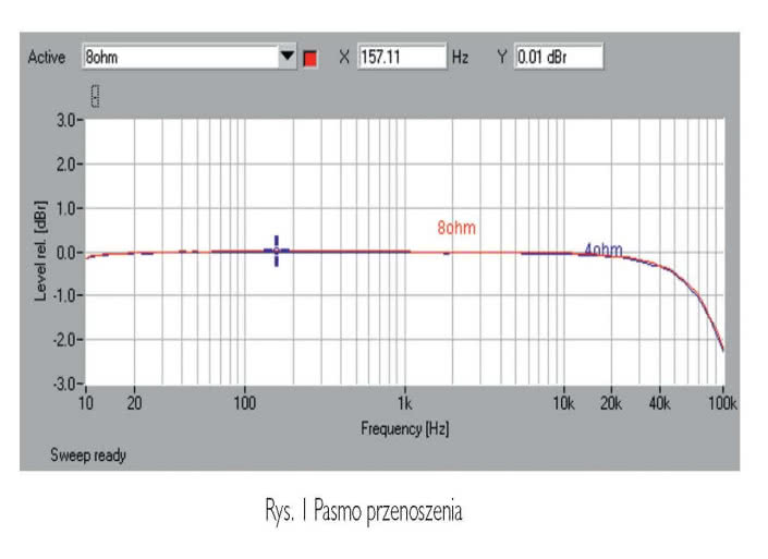

Trudno też wskazać wyraźne problemy w pasmie przenoszenia (rys.1), przy 10 Hz spadek to śladowe -0,1 dB, a przy 100 kHz -2,2 dB, wzmacniacz zachowuje się identycznie na 8 i 4 omach.

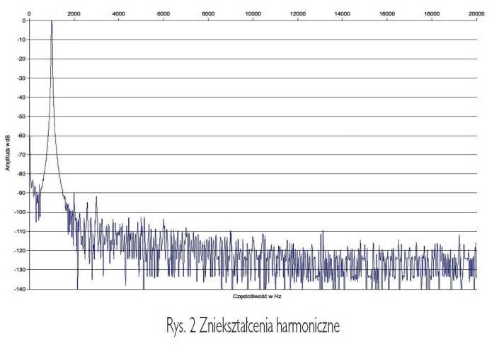

Spektrum zniekształceń (rys. 2) jest bardzo czyste, żadna z harmonicznych nie przekracza -90 dB, najsilniejsza druga osiąga równe -90 dB, trzecia leży o 2 dB niżej.

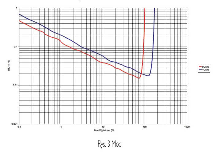

Negatywnych niespodzianek nie znajdziemy również na wykresie z rys. 3. Aby zniekształcenia THD+N zeszły poniżej 0,1 %, potrzebna będzie moc wyjściowa przekraczająca 1,5 W przy 8 omach i 3 W przy 4 omach. Wykres jest typowy dla tranzystorowego wzmacniacza z silnie zaznaczonymi obszarami przesterowania.
