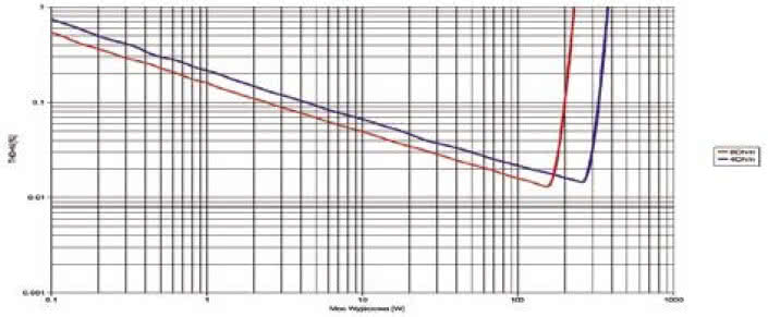

Słuszna masa M6i zapowiadała niemałe emocje podczas sesji pomiarowej, zwłaszcza że już producent odważnie zadeklarował 2 x 200 W przy 8 omach. Taki wynik pojawia się przecież tylko w nielicznych, najdroższych wzmacniaczach zintegrowanych. Tymczasem nawet cyfrowy Primare musiał uznać wyższość analogowego Musicala - przynajmniej w tym względzie. M6i dysponuje mocą aż 231 W w każdym kanale przy 8-omowym obciążeniu, a uruchamiając dwa kanały jednocześnie otrzymujemy dokładnie tyle, ile Musical obiecuje: 2 x 201 W. Mimo tego, że w oficjalnej dokumentacji nie znalazłem deklarowanej mocy przy 4 omach, nie ma także nigdzie zakazu podłączania takiego obciążenia. Taki eksperyment skończył się miażdżącymi 380 W w jednym kanale, w stereo dały już o sobie znać ograniczenia zasilacza, ale rezultat 2 x 308 W też jest wyborny.

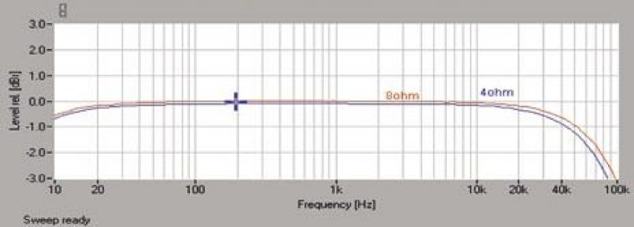

Mniej fascynujący jest odstęp od szumu (-78 dB), przez co dynamika, mimo wysokiej mocy, ledwo przekroczyła granicę 100 dB. Pasmo przenoszenia (rys.1.) sięga ze spadkiem -3 dB do 97 kHz (8 omów) oraz 86 kHz (4 omy), przy 10 Hz mamy odpowiednio -0,6 dB i -0,7 dB dla 8 i 4 omów.

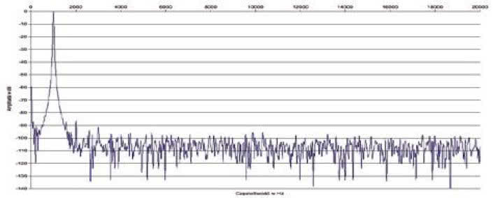

W dziedzinie samych zniekształceń M6I odnosi sukces (rys. 2.), jedyną liczącą się harmoniczną jest "korzystna" druga (-87 dB), a dalsze giną już w szumach daleko poniżej -90 dB. Wystarczającą mocą do "przełamania" zniekształceń THD+N=0,1 % jest niecałe 3 W dla 8 omów i 4 W dla 4 omów. Mogłoby być znacznie lepiej, gdyby nie wysoki poziom szumów.
