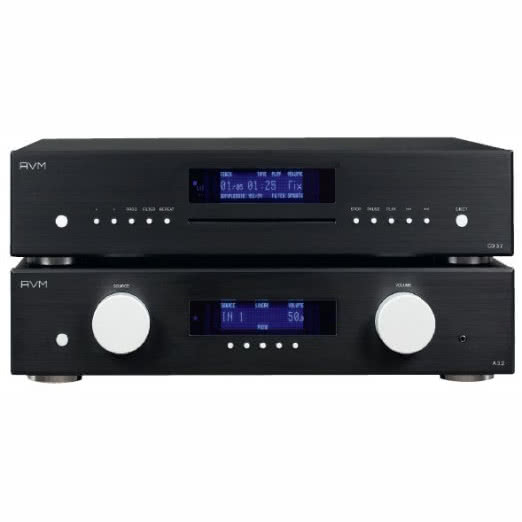

AVM Evolution CD3.2
Elegancką obudowę upiększono znakomitym wyświetlaczem, urody nie popsuje subtelny slot mechanizmu szczelinowego. Nowoczesna sekcja cyfrowa, w pełni zbalansowany (włącznie z układami cyfrowymi) tor sygnału.
AVM Evolution a3.2
Nowoczesna konstrukcja modułowa z efektownym wyświetlaczem i impulsowymi końcówkami mocy.

Urządzenia "3.2" wykorzystują takie same obudowy - w całości metalowe, z przednim panelem prezentującym się elegancko i drapieżnie z powodu lekko chropowatej, szczotkowanej faktury. W obydwu komponentach użyto nawet takiego samego wyświetlacza, co jest sytuacją rzadką, ale dla estetyki zestawu korzystną.
Duża, jaskrawoniebieska, matryca (jasność podświetlenia można regulować) odtwarzacza mieści trzy rzędy gęstych informacji, które w integrze przydają się w związku z nowoczesnym, cyfrowym sterowaniem. Funkcje pięciu nieoznaczonych przycisków dynamicznie się zmieniają, a wskazówki i opisy pojawiają się na wyświetlaczu. Najważniejszą rolę przypisano oczywiście dwóm dużym pokrętłom - selekcji źródeł i regulacji wzmocnienia.

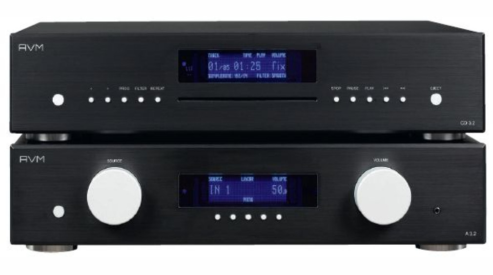

AVM EVOLUTION CD3.2
Duży wyświetlacz odtwarzacza AVM Evolution CD3.2 przyda się tutaj szczególnie, oprócz numerów ścieżek i czasów jest sporo innych informacji wartych przekazania, za to przycisków mogłoby być mniej - kto dzisiaj potrzebuje na przednim panelu wyeksponowanych funkcji programowania czy powtarzania? Ale w swojej formie odtwarzacz ładnie komponuje się ze wzmacniaczem. To jednak nic wobec prawdziwej orgii gniazdek z tyłu.

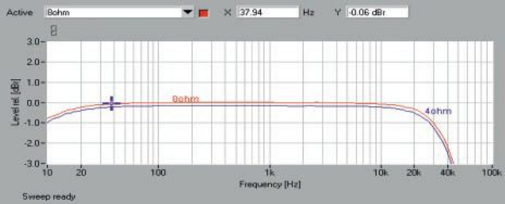

Pasmo przenoszenia jest ograniczone od strony wysokich częstotliwości (rys.1) - spadek -3 dB pojawia się przy 44 kHz. Wzmacniacz w całym pasmie zachowuje się jednak bardzo stabilnie.

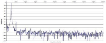

W pomiarze z rys. 2. najsilniejsza jest druga harmoniczna (-68 dB), kolejne parzyste są już ledwo dostrzegalne na tle szumu, udział nieparzystych jest zupełnie pomijalny.

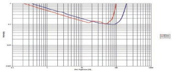

Wysoki poziom szumów nie pozwala uzyskać niskich wartości THD+N (na rys. 3.), stąd tylko dla obciążenia 4-omowego i bardzo wąskiego zakresu mocy wyjściowej (71-92 W) zniekształcenia są niższe od 0,1 %.
