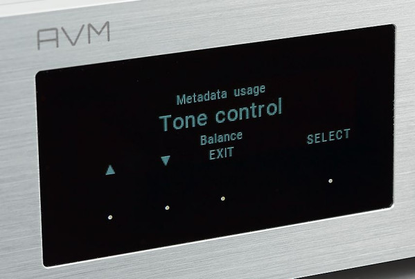

Matryca pozwala na dotarcie do menu i bardziej zaawansowanych ustawień, między innymi regulacji barwy
Matryca pozwala na dotarcie do menu i bardziej zaawansowanych ustawień, między innymi regulacji barwy.

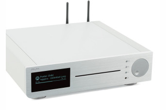

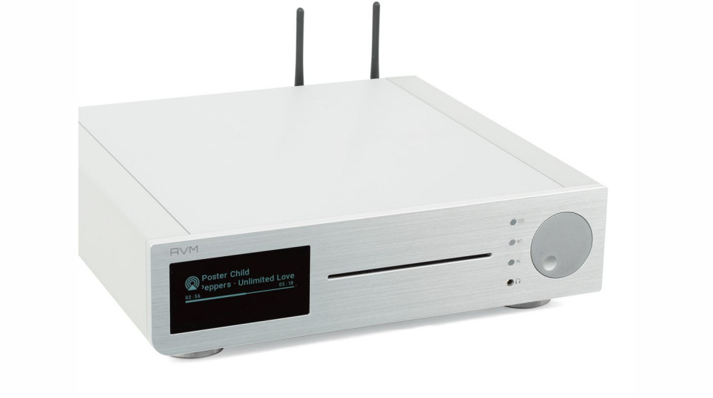

AVM Inspiration CS 2.3 nie jest urządzeniem "pełnoformatowym", ale "trzy czwarte", ma szerokość 34 cm i waży zaledwie 7 kg. Dostępny jest w trzech wersjach kolorystycznych: srebrnej, czarnej i chromowanej.
AVM Inspiration CS 2.3 - front
Front AVM Inspiration CS 2.3 jest metalowy, gruby i solidny, subtelności dodają mu zaokrąglenia, a elegancja całego projektu opiera się na specyficznej organizacji wszystkich elementów. Zarówno przyciski, jak i pokrętło - wszystko idealnie licuje z powierzchnią frontu, tylko wyświetlacz cofa się w lekkim zagłębieniu.

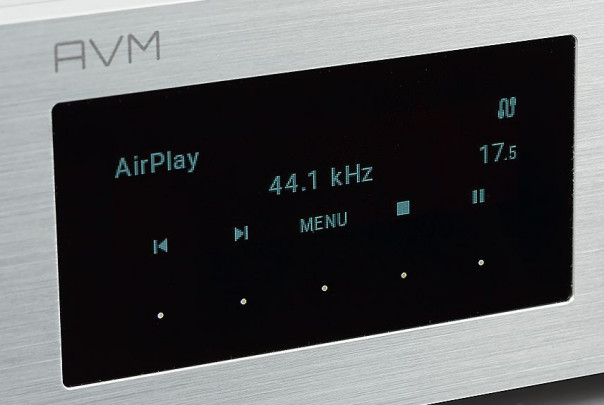

To dość prosta, lecz czytelna matryca, uzupełniona pięcioma sensorami dotykowymi. Regulacja głośności w formie pokrętła wciąż pozostaje najwygodniejsza. Jest ono sprzężone z nowoczesną elektroniką, czujniki przekazują komendy, samo tłumienie to domena zaawansowanego układu, a nie potencjometru.

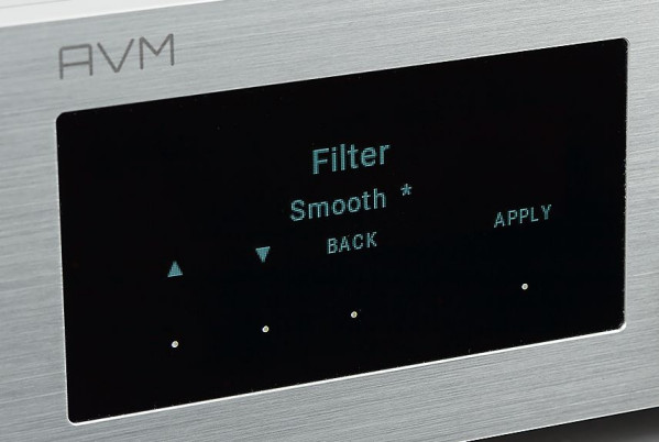

Przetwornik C/A ESS Technology pozwala na wybór kilku trybów filtrów cyfrowych.

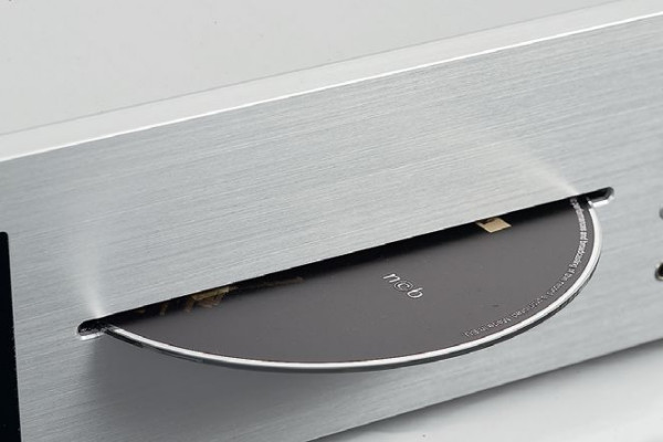

Kilkoma przyciskami szybko wybierzemy źródło. Mechanizm płyty CD typu szczelinowego wygląda i zachowuje się dyskretnie, pracuje cicho i szybko.

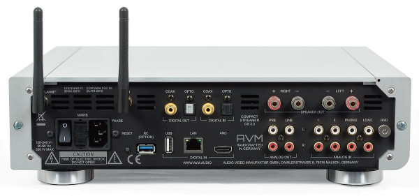

AVM Inspiration CS 2.3 - złącza
Nie mniejszą sztuką niż upakowanie wszystkich układów do środka było poukładanie gniazd na tak niewielkiej powierzchni. Prawą stronę tylnej ścianki zajmują gniazda analogowe.
Mechanizm odczytuje tylko CD, więc… działa szybko i pewnie.

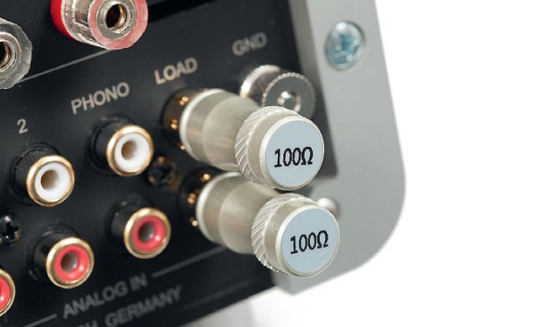

Do dyspozycji są dwa wejścia liniowe i jedno gramofonowe, są też dwa wyjścia niskopoziomowe (z regulacją głośności i bez niej). Obok wejścia gramofonowego jest jeszcze jedna para RCA oznaczona "load" - rozwiązanie dzisiaj rzadko spotykane, a popularne w sprzęcie japońskim z lat 80.

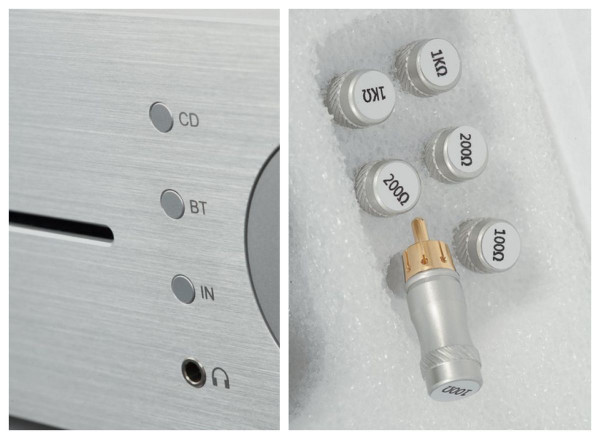

To gniazda pozwalające "wyregulować" impedancję wejściową przedwzmacniacza gramofonowego za pomocą specjalnych zworek (wewnątrz nich znajdują się rezystory).
W pudełku z akcesoriami są trzy - dla impedancji 100 Ω, 200 Ω lub 1 kΩ. Można samodzielnie wykonać własne, "strojąc" układ do dowolnej wartości. To parametr istotny dla wkładek typu MC; układ phono pozwala oczywiście obsłużyć także MM, a tego wyboru dokonujemy w menu.

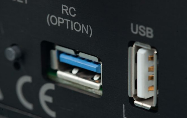

Dwie anteny dbają o komunikację Wi-Fi oraz BT, a oprócz nich jest zawsze pewny LAN. Jest też złącze USB, chociaż nie jako USB-DAC, lecz do bezpośredniej obsługi nośników pamięci. Mechanizm CD jest szybki, ponieważ to?napęd wyspecjalizowany do?obsługi tego formatu.
Gniazda USB są dwa, jedno pozwala na podłączenie dysków twardych (lub innych nośników pamięci), drugie – systemowej "platformy" do opcjonalnego, zdalnego sterowania.

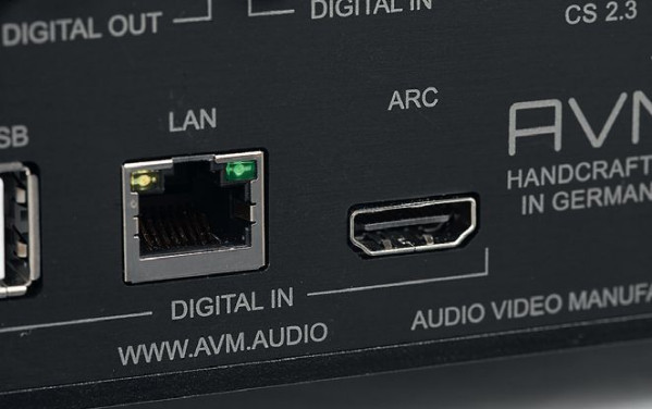

Nowoczesnym dodatkiem do typowych wejść audio jest złącze HDMI ograniczone do protokołu ARC.

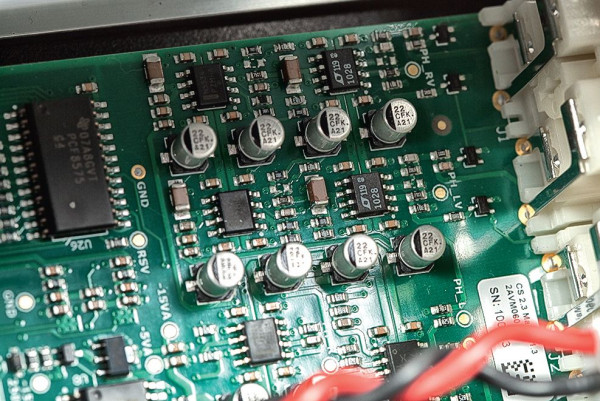

Przedwzmacniacz (analogowy) znajduje się na dużej płytce drukowanej w tylnej części obudowy. Rozbudowana sekcja gramofonowa opiera się na wysokiej jakości wzmacniaczach operacyjnych, sterowana cyfrowo regulacja głośności - na scalakach Burr Brown PGA2311.
Konwersja cyfrowo-analogową to zadanie dla ESS Technology ESS9038Q2M; układ radzi sobie z sygnałami PCM 32/384, a nawet DSD512 (ograniczenie CS 2.3 do DSD256 wynika zapewne z właściwości innych sekcji).

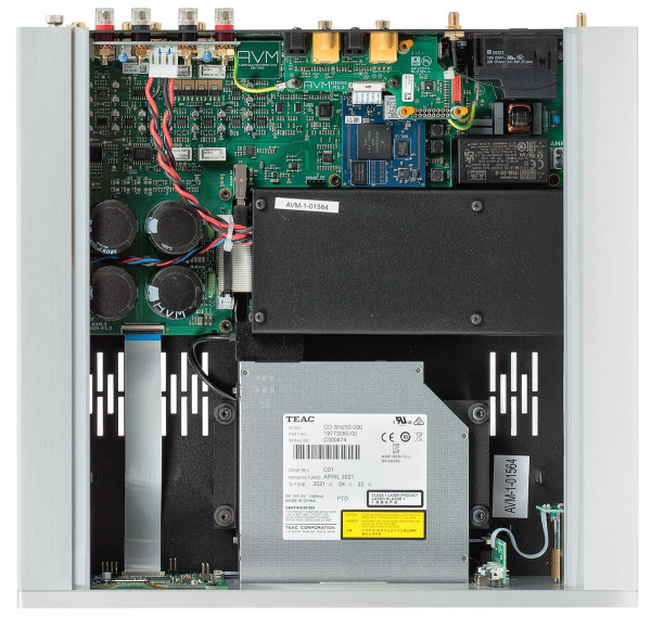

Wewnątrz wcale nie jest bardzo ciasno, impulsowe końcówki i zasilacz zajęły niewiele miejsca.

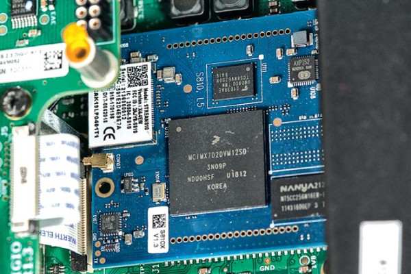

AVM chwali się, że moduł strumieniowy to jego autorskie opracowanie, jednak na płytce widać oznaczenia charakterystyczne dla StreamUnlimited.

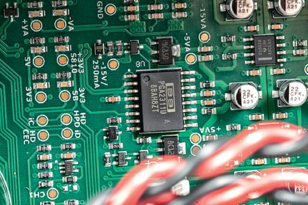

Przedwzmacniacz jest w pełni analogowy, razem z regulacją głośności (układy Burr Brown z serii PGA).

Przedwzmacniacz phono (MM/MC) wykorzystuje wysokiej klasy wzmacniacze operacyjne.

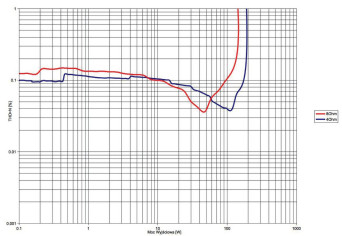

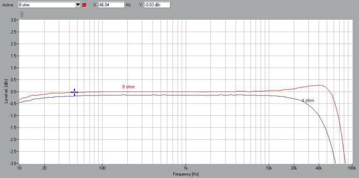

Osiągnięcie zapowiadanej przez producenta mocy wyjściowej 140 W to dla CS 2.3 żaden problem, i to już przy 8 Ω, a przy 4 omach jeszcze wzrasta, chociaż w trybie dwukanałowym już niewiele (w porównaniu z wieloma innymi wzmacniaczami impulsowymi, gdzie prawie się podwaja) – do 2 x 149 W, ale biorąc pod uwagę wielkości obudowy, jest to wynik wyśmienity.
Odstęp od szumu nie robi już tak dobrego wrażenia i prawdę mówiąc jest najsłabszym punktem CS 2.3 w "laboratoryjnym" programie, ale wynik 71 dB nie jest też kompromitacją dla wzmacniacza impulsowego i nie musi skutkować istotnym pogorszeniem praktycznych właściwości brzmieniowych, jeśli wynika z szumu wysokoczęstotliwościowego (ponad pasmem akustycznym).
Mimo to, dzięki wysokiej mocy, dynamice udaje się dotrzeć do 92 dB. Na rys. 1. widać, że impedancja obciążenia ma wpływ na charakterystykę przenoszenia, co też jest typowe dla wzmacniaczy impulsowych i wynika z działania fi ltrów wyjściowych, jednak tym razem problem jest zredukowany, charakterystyka dla 8 Ω ma tylko śladowe (+0,3 dB) podbicie powyżej 20 kHz i spadek -3 dB przy wysokich 80 kHz; dla 4 Ω nie ma podbicia i opada wcześniej (-3 dB przy 62 kHz).

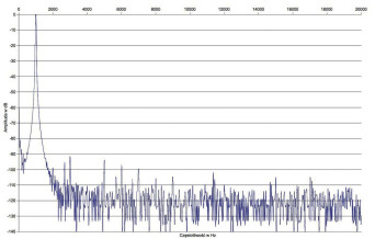

W spektrum harmonicznych (rys. 2) widać głównie nieparzyste, ale przy bardzo niskim poziomie nie są one w ogóle groźne; najsilniejsza trzecia leży poniżej -90 dB. Poziom THD+N (rys. 3) jest dość wysoki niemal wyłącznie z powodu N (szumu), przebieg jest trochę nietypowy, bo pofalowany, ale względnie stabilny aż do ok. 10 W, powyżej THD+N opadają aż do minimów poprzedzających przesterowanie.
