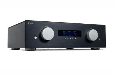

AVM A5.2 jest dostępny w dwóch bazowych wersjach - czarnej i srebrnej (do każdej można zamówić opcjonalny, chromowany front) - przy czym pokrętła są zawsze srebrne. Urządzenie jest spore, ale niezbyt ciężkie, waży 8,5 kg - konstrukcja bazuje na impulsowych końcówkach mocy.
AVM A5.2 to połączenie minimalistycznego, technicznego stylu z wyrafinowaną elektroniką. Na przednim panelu "dzieje się" niewiele aż do momentu, gdy A5.2 włączymy, a wyświetlacz rozbłyśnie informacjami.

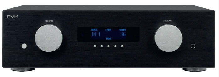

Podstawowe funkcje są realizowane przez dwa pokrętła, ale każde z nich zamienia ruch na sygnały sterujące. Pięć niewielkich przycisków służy do poruszania się po menu. Wszystkie funkcje, ustawienia i komunikaty (nawet symbol urządzenia) pojawiają się na wyświetlaczu.
Z jednym zastrzeżeniem - chociaż niemal wszędzie w dokumentacji wzmacniacz ten jest określany mianem AVM A5.2, to w trakcie procedury rozruchowej na wyświetlaczu pojawia się symbol H5.2, nawiązujący do hybrydowej konstrukcji urządzenia - z lampowym przedwzmacniaczem.
Taka nowoczesność to również ułatwienie dla producenta, który może wykorzystywać identyczne części obudów w kilku różnych modelach. Każde włączenie zasilania jest testem sprawności podzespołów, a także bieżącej konfiguracji sprzętowej (możliwe są opcje rozszerzeń, których opis zostawiłem na później). Komunikaty mówią też o rozgrzewaniu poszczególnych układów.
Gdy cała maszyneria już wystartuje, matryca jest dzielona na dwie główne części: w prawej widnieje aktualny poziom wzmocnienia, a w lewej - symbol wybranego źródła.

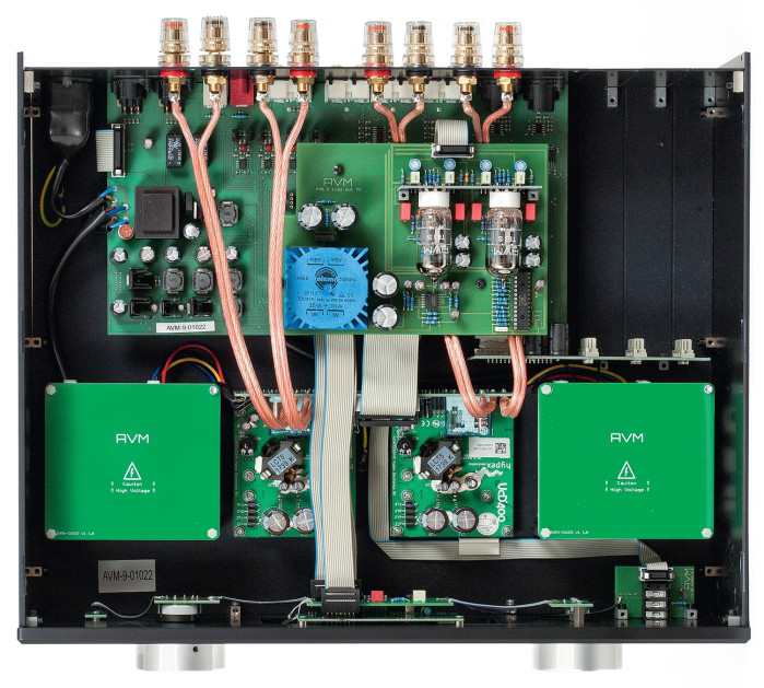

Zasilacz to układ impulsowy, podzielony na dwie główne sekcje. Pierwsza zasila lampowy przedwzmacniacz, co wygląda na mezalians, ale w sumie... nie ma obiektywnych przeciwwskazań.

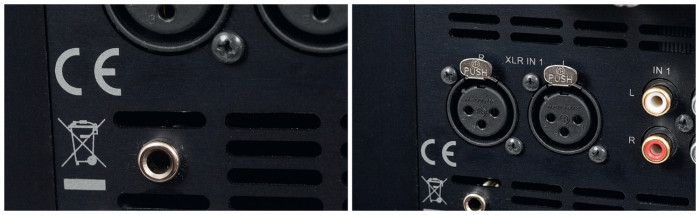

Nietypowy pierścień obok jednego z wejść to okrągłe gniazdo na bolec uziemiający. A5.2 jest konstrukcją zbalansowaną; wejście XLR nabiera specjalnego znaczenia. Szkoda, że jest takie tylko jedno.
Nietypowy pierścień obok jednego z wejść to okrągłe gniazdo na bolec uziemiający (1)
A5.2 jest konstrukcją zbalansowaną; wejście XLR nabiera specjalnego znaczenia. Szkoda, że jest takie tylko jedno (2)
Połączenie impulsowego zasilania z impulsowymi końcówkami mocy jest już popularne i niekontrowersyjne. AVM A5.2 to konstrukcja dual-mono (niezależne zasilacze dla każdego z kanałów).

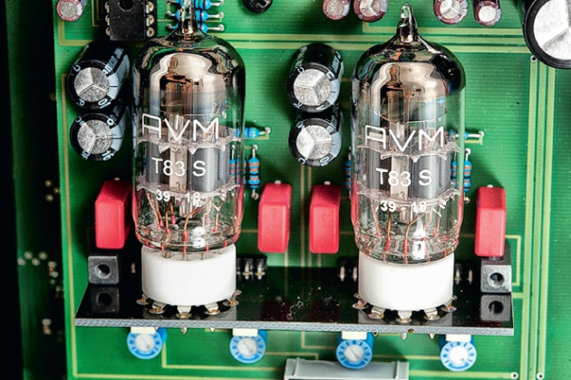

W przedwzmacniaczu pracują dwie podwójne triody o oznaczeniach AVM 83T - to prawdopodobnie odmiana popularnych ECC83, dobrze wpisujących się w wymagania tej sekcji.

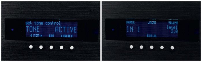

Menu to sprawne narzędzie konfiguracyjne. Tutaj ważą się losy trybu Direct - gdy z niego zrezygnujemy, będziemy mogli regulować poziom niskich i wysokich częstotliwości (1)  A5.2 pozwala także na indywidualną konfi gurację czułości każdego z wejść (2)

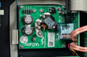

AVM przedstawia A5.2 jako konstrukcję w pełni zbalansowaną. Widzimy w niej dwa niezależne moduły Hypex UcD400, współpracujące z dedykowanymi, kompletnymi zasilaczami SMPS400A400 (również Hypex).
W taki sposób projektuje się dzisiaj nowoczesne wzmacniacze, w dużej części (przynajmniej w obszarze końcówek) wybierając i łącząc gotowe moduły z ofert OEM. Hypex UcD400 to układ już sprawdzony i bardzo udany, AVM zapowiada liniowe charakterystyki częstotliwościowe, niezależnie od impedancji obciążenia.

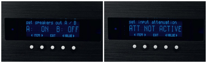

Wzmacniacz ma dwa dowolnie konfigurowalne wyjścia głośnikowe, zaciski każdego z terminali podłączono bezpośrednio do końcówek mocy. W ramach menu przewidziano także ogólny przełącznik czułości, obejmujący wszystkie wejścia.

Triody w sekcji przedwzmacniacza mają oznaczenia AVM.

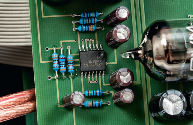

Na płytce "lampowej" znajduje się jeszcze miniaturowy, scalony wzmacniacz stereofoniczny – prawdopodobnie na wyjście słuchawkowe.

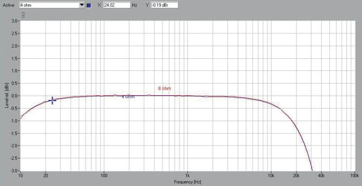

Rys. 1. AVM A5.2 - pasmo przenoszenia

Charakterystyki częstotliwościowe (rys.1) to dla wielu wzmacniaczy w klasie D trudny test. W tym przypadku sprawy mogłyby się skomplikować dodatkowo, bo własne ograniczenia dodaje lampowa sekcja przedwzmacniacza.
Końcówki mocy w A5.2 zostały jednak uwolnione od niektórych typowych problemów układów impulsowych, skoro charakterystyki dla 8 i 4 Ω są idealnie zbieżne (zgodnie z zapowiedziami producenta i możliwościami układów UcD); opadają dość wcześnie, punkty -3 dB wyznaczymy przy ok. 30 kHz, co ma już przede wszystkim związek z działaniem lampowego przedwzmacniacza.
