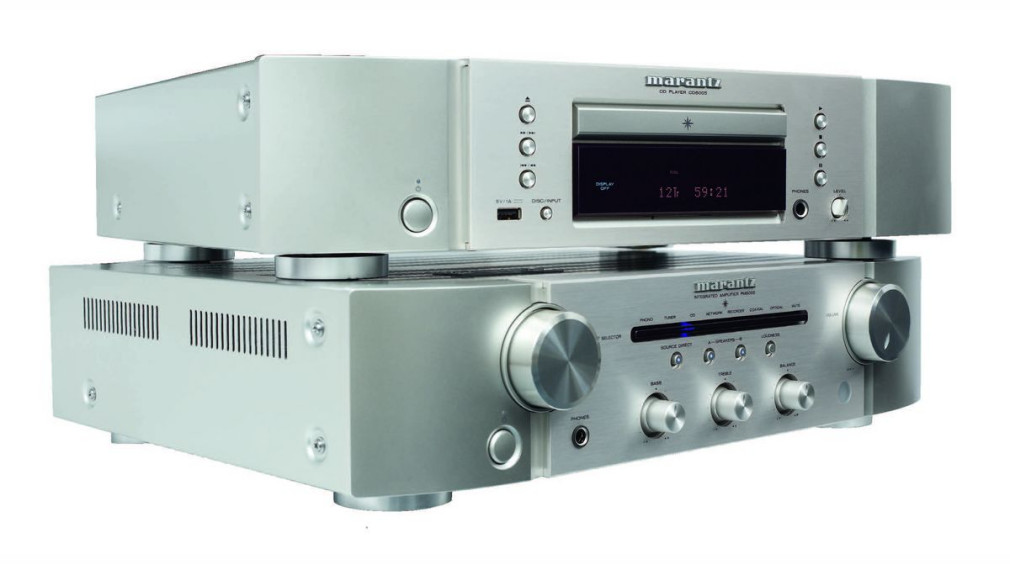

Pewną niespodzianką może być jednak fakt, że w systemie 6005 "cyfrę" przyjmuje…wzmacniacz. Marantz PM6005 nie od razu zdradza tę nowość, wygląda w dużej mierze tak jak poprzednik, z charakterystycznym centralnym panelem i zalotnie zaokrąglonymi boczkami.
Marantz PM6005 jest dość niski, więc na wizualną "masę" wpływają dwa spore pokrętła. Typowo, prawemu przydzielono rolę regulatora wzmocnienia, lewe jest selektorem wejść.

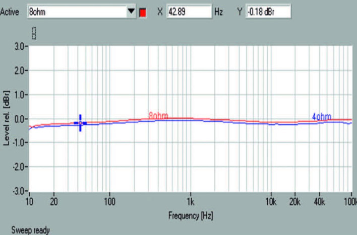

Pasmo przenoszenia (rys.1) jest bardzo szerokie, spadki nie przekraczają -0,3 dB na granicach 10 kHz i 100 kHz. W trakcie pomiarów układ Direct pozostawał włączony, mimo to na wykresie widać delikatne nierównomierności, tak jakby w minimalnym zakresie fi ltry dawały o sobie znać.

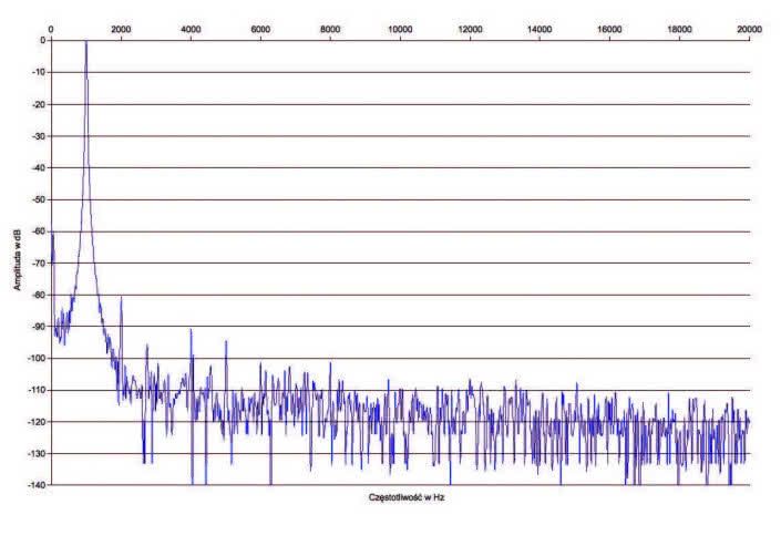

Zniekształcenia w spektrum na rys. 2. są bardzo niskie, właściwie można mówić tylko o drugiej harmonicznej, na poziomie -81 dB, a pozostałe nie przekraczają -90 dB.

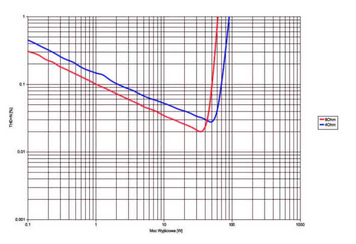

Typowe wartości mocy wyjściowej (1 W dla 8 omów i 2 W dla 4 omów) będą potrzebne, by uzyskać THD+N niższe od 0,1 % (rys. 3).
