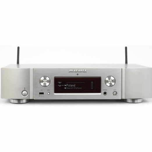

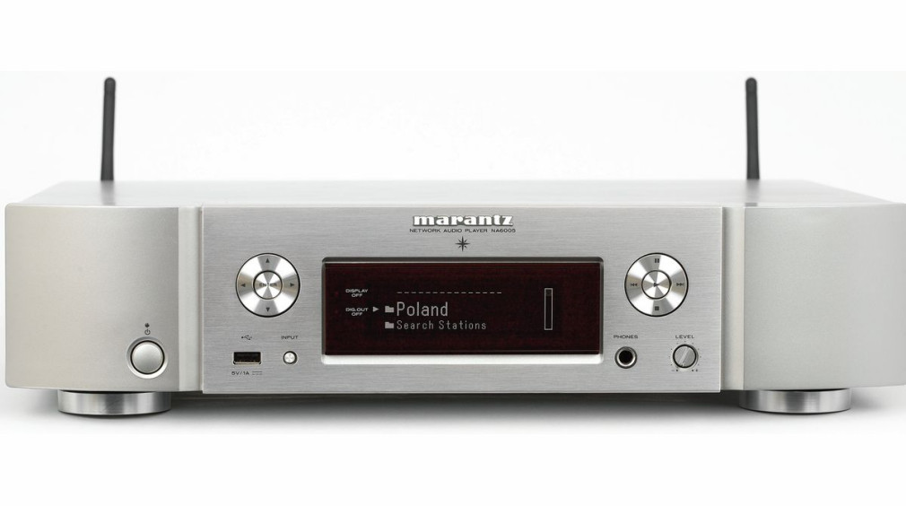

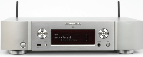

Odtwarzacz Marantz NA6005 jest dość duży i ciężki, od razu widać, że należy do innej ligi niż Denon. Centralną część frontu wykonano z metalu, ale "zagięte" boczki są już plastikowe - zgodnie z metodą stosowaną przez Marantza na tym pułapie cenowym. Możemy wybrać jedną z dwóch wersji - srebrną (a właściwie szampańską) oraz czarną.
Wyświetlacz jest dość duży i bardzo czytelny, podobnie jak w Denonie. Marantz NA6005 ma jednak znacznie więcej elementów na przedniej ściance. Przede wszystkim odseparowano kursory sterujące od klawiszy odpowiedzialnych bezpośrednio za funkcje odtwarzania. Jest przez to bardziej tłoczno, choć takie rozwiązanie daje swobodę i pewność działania - o ile oczywiście zależy nam na częstym sterowaniu odtwarzaczem z poziomu samego urządzenia.

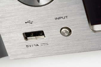

Alternatywą jest pilot lub aplikacja, którą Marantz stworzył dla urządzeń mobilnych Android i Apple iOS. Podobnie jak w Denonie, kluczową rolę odgrywa klawisz do sekwencyjnego przełączania źródeł, przyda się także podręczne wejście USB. Jego funkcje to nie tylko odtwarzanie plików z dysków twardych czy pamięci pendrajw, ale również praca z mobilnym sprzętem Apple.

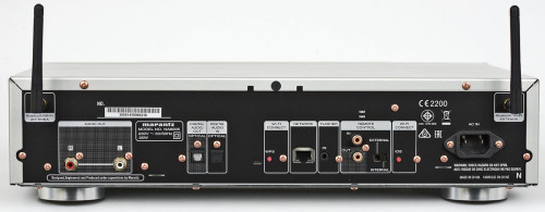

Układ gniazd jest podobny do znanego z odtwarzaczy CD Marantza, jest również cyfrowe wejście optyczne.

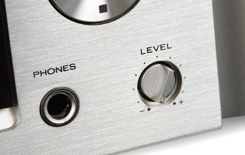

Marantz błyszczy wyjściem słuchawkowym, uzupełnionym pokrętłem regulacji poziomu. Na tylnej ściance jest jedno analogowe wyjście RCA (złącza mają złocone styki), jedno cyfrowe w formacie optycznym, a także (nieobecne w Denonie) optyczne wejście, które umożliwia wykorzystanie wbudowanego przetwornika DAC przez inne źródła cyfrowe.
Największą przepustowość danych sieciowych oferuje oczywiście port LAN, choć wygodniejsze będzie korzystanie ze standardów bezprzewodowych. Jest w czym wybierać, bo oprócz modułu Wi- Fi, Marantz udostępnia także Bluetooth z najpopularniejszym systemem kodowania aptX.

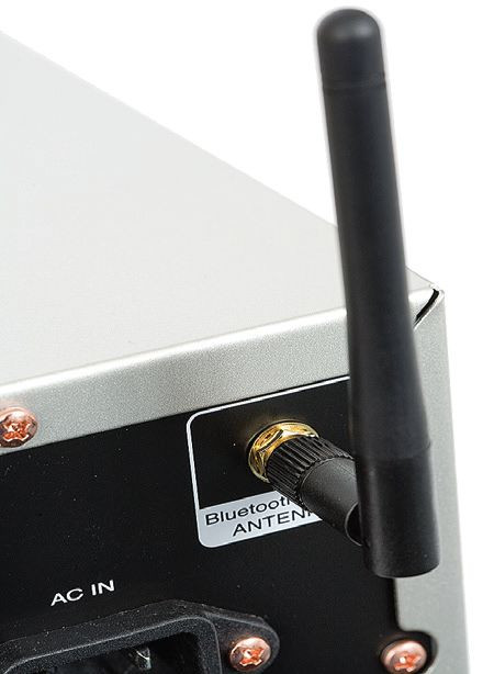

W dwóch narożnikach tylnej ścianki zainstalowano anteny - obudowa jest w całości metalowa, przeniesienie anten do wewnątrz skończyłoby się spadkiem poziomu sygnału. Komplet dwóch antenek dostarczanych w opakowaniu należy wkręcić w miniaturowe złącza.
Same anteny w NA6005 sprawiają dobre wrażenie, są grube i sztywne, choć - jak wykazały praktyczne próby - poziom sygnału dla sieci Wi- Fi był nieco wyższy w przypadku Denona, przynajmniej według wskazań samych urządzeń.
Wyjście słuchawkowe z modułem regulacji głośności i dedykowanym wzmacniaczem analogowym – bardzo pięknie.

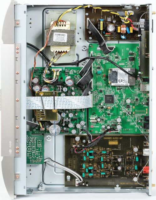

Wewnątrz jest już zupełnie inaczej, przede wszystkim jest większa obudowa, a układy elektroniczne bardziej obszerne. Zasilacz bazuje na obwodzie liniowym z rdzeniowym transformatorem, na - pięcia są następnie przesyłane na sporą płytkę z prostownikami i filtrami.
W tylnej części obudowy znajduje się duży moduł z niemal kompletną elektroniką cyfrową; układy komunikacji sieciowej oraz dekodowania plików audio to Microchip Jukebox (czwartej generacji).
Elektronikę cyfrową obudowano dużym zasilaczem, sekcja analogowa jest również rozbudowana.
Przetwornikiem cyfrowo- analogowy jest CS4398 firmy Cirrus Logic, układ 24- bitowy o maksymalnej częstotliwości próbkowania 192 kHz i teoretycznej dynamice 120 dB. W jednej kości zintegrowano również natywną obsługę standardu DSD i regulację poziomu wyjściowego, chociaż tej funkcji Marantz nie odpalił.
Zanim sygnały dotrą do przetwornika, są obrabiane w procesorach cyfrowych z własnym zegarem, co minimalizuje jitter . Dla wyjść analogowych przygotowano niezależną płytkę z elementami dyskretnymi w firmowej konwencji HD AM SA2. Takie rozwiązanie jest stosowane zarówno dla wyjść R CA, jak i wyjścia słuchawkowego (wyposażonego w niezależny bufor).

Zewnętrzne anteny Wi-Fi oraz Bluetooth – konieczność ze względu na metalową obudowę.
