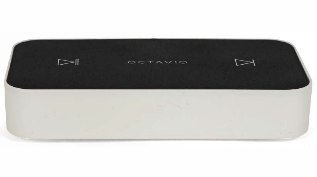

Wykonanie Niewielka "mydelniczka".

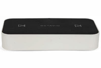

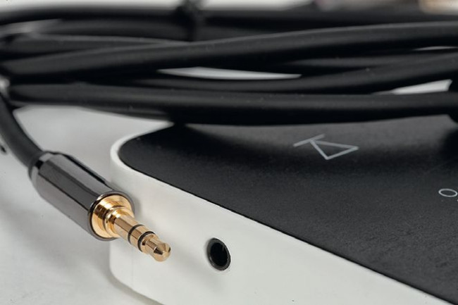

Na górnej ściance Octavio Stream są dwa symbole, które dobrze znamy i kojarzymy z różnymi źródłami. Za grafikami umieszczono nowoczesne sensory dotykowe – rozpoczęcia i wstrzymywania odtwarzania (Play/Pause) oraz przeskakiwania do sąsiedniej ścieżki.

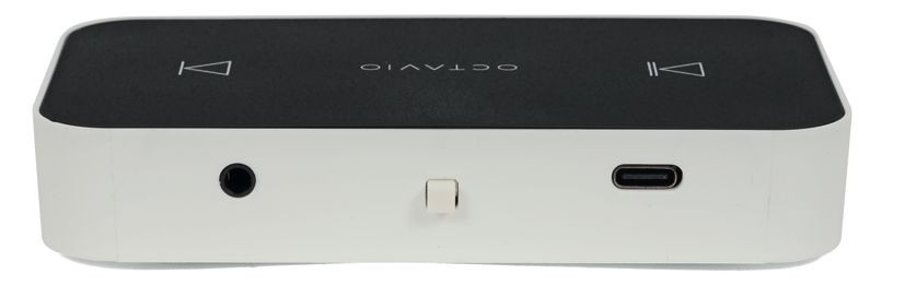

Znaczenia każdego z dwóch gniazd trzeba się domyślać (nie ma żadnych podpisów) lub sięgnąć po instrukcję obsługi. Okrągłe gniazdo o średnicy 3,5 mm to wyjście analogowe, które może również pełnić rolę wyjścia cyfrowego (optycznego) po zastosowaniu przewodu ze specjalną wtyczką albo przejściówki zakończonej najbardziej typowym gniazdem optycznym.
Dodatków tych nie ma w komplecie, chociaż firma oferuje taki przewód za ok. 50 zł, ewentualnie zamawiając Octavio Stream i zachowując wyjściową cenę, można zdecydować się od razu na kabel cyfrowy, zamiast analogowego.
Drugi z konektorów to USB-C, którego podstawową rolą jest zasilanie wszystkich układów. W tym przypadku w zestawie jest typowy przewód USB oraz popularny, ścienny zasilacz.
Tutaj ciekawostka polega na tym, że dzięki (już zupełnie innej) przejściówce (koszt ok. 100 zł) możemy z USB wykrzesać złącze komunikacji sieciowej LAN (nie rezygnując przy tym z koniecznego zasilania).
Tylny panel wygląda skromnie, jednak każde złącze kryje zaskakującą funkcjonalność.
Pomiędzy dwoma gniazdami jest niewielki przycisk – jego krótkie wciśnięcie aktywuje tryb Bluetooth (uwaga – tylko kodowanie SBC), a długie przywraca urządzenie do ustawień fabrycznych. Wiemy już o Bluetooth i LAN, ale podstawowym trybem komunikacyjnym wydaje się bezprzewodowe Wi-Fi.
