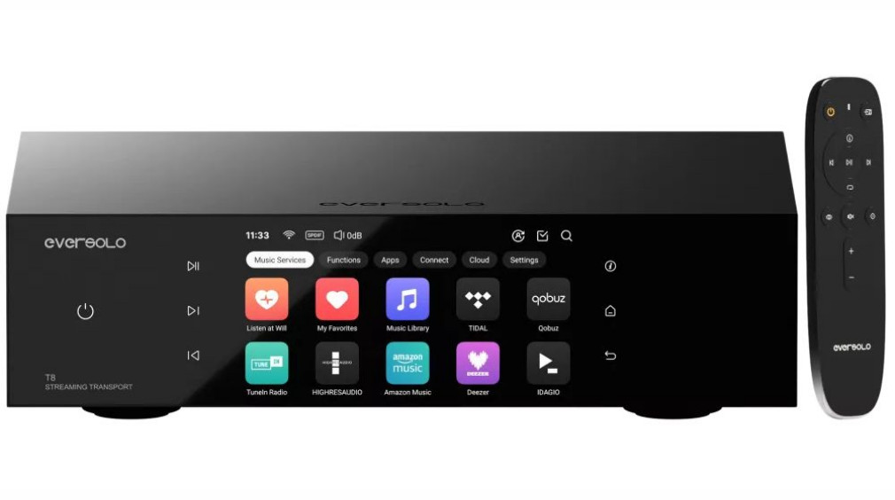

W obsłudze główną rolę odgrywa duży, dotykowy, 6-calowy kolorowy wyświetlacz. T8, podobnie jak streamery EverSolo, działa na wzór smartfonów, ze zbliżoną organizacją ikon, menu, wywoływaniem poszczególnych zakładek i funkcji.

Są też wszystkie istotne serwisy: Tidal Connect, Spotify Connect, certyfikat Roon, DLNA, Apple AirPlay (wersja 1) czy bardziej egzotyczne w sprzęcie Hi-Fi (ale dostępne dzięki własnym aplikacjom EverSolo) Apple Music oraz Amazon Music. Chociaż to "tylko" transport, został on wyposażony w rozbudowane funkcje korekcji charakterystyki. Do tego DAC nie był potrzebny, bo odbywa się to w domenie cyfrowej.
Firmowy system automatycznej korekcji akustyki EvoTune wymaga użycia mikrofonu, niezależnie można "się pobawić" charakterystyką manualnie, za pomocą dziesięciopasmowej korekcji (z możliwością ustalenia nie tylko amplitudy, ale także dobroci). Są też filtry typu loudness, a nawet kompresory dynamiki wzorowane na rozwiązaniach profesjonalnych.

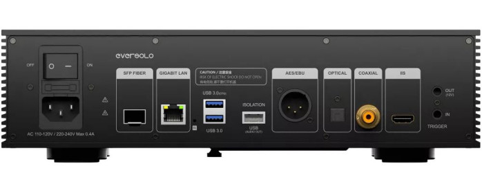

Kreatywność EverSolo spowodowała też zaskakującą obfitość gniazd. Dla połączeń sieciowych, oprócz gniazda LAN, jest optyczny (odporny na zakłócenia elektryczne) wariant SFP Fiber i oczywiście bezprzewodowe Wi-Fi. Złącza USB są aż trzy, dwa dla zewnętrznych dysków twardych (lub innych nośników pamięci), jedno pracuje jako wyjście audio – to najbardziej oczywisty sposób na podłączenie T8 do zewnętrznego DAC-a.
Maksymalne parametry dostaniemy także na wyjściu I2S (gniazdo jest takie jak w przypadku HDMI, choć sygnały są przygotowywane już inaczej). Dodatkowo są wyjścia optyczne, współosiowe oraz AES/EBU, które ze swojej "natury" mają niższe parametry.
