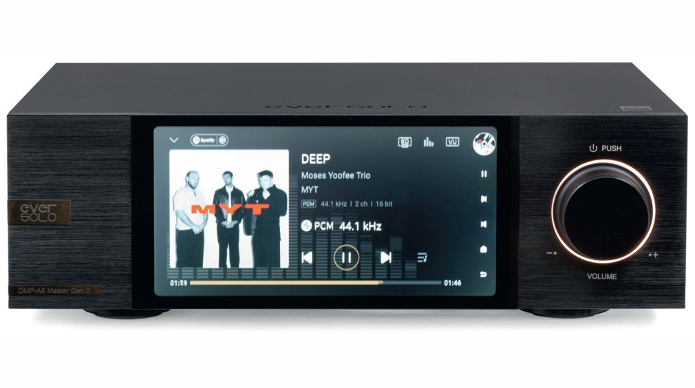

Z zewnątrz obudowa nie uległa poważnej zmianie, jednak zgodnie z informacjami producenta została wzmocniona, ponadto dostępna jest teraz w dwóch kolorach – czarnym i srebrnym. Tak jak wcześniej, imponuje 6-calowy wyświetlacz dotykowy, z którym wiąże się cała obsługa, podobna jak w świecie urządzeń mobilnych.

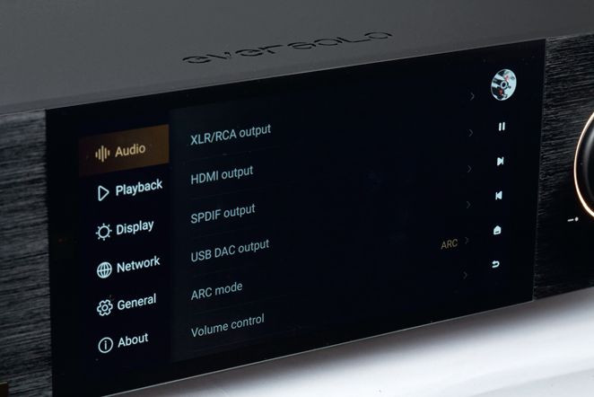

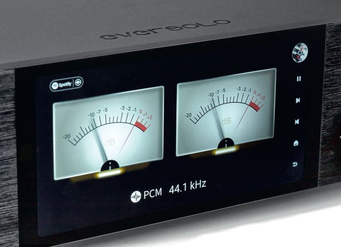

W modelu Gen 2 nie jest to już taką sensacją, jak w pierwszej wersji. Wyświetlacz to centrum sterowania, komunikacji z użytkownikiem tak w zakresie informacji dotyczących muzyki, ustawień, parametrów odtwarzania, jak i dodatkowej rozrywki.

Eversolo DMP-A6 Gen 2 Master Edition jest podporządkowany systemowi operacyjnemu Android (stąd tak bliskie smartfonowe pokrewieństwa), z wieloma modyfikacjami, głównie specjalną wersją modułu audio - EverSolo EOS.
Operacje odbywają się pod nadzorem czterordzeniowego procesora ARM Cortex A55. Nie chodzi tylko o przetwarzanie audio, ale całą obsługę związaną z systemem Android, wyświetlaczem, uruchamianiem poszczególnych usług. Jest też tutaj własny "straganik" z aplikacjami EverSolo, dopasowany do firmowych streamerów.

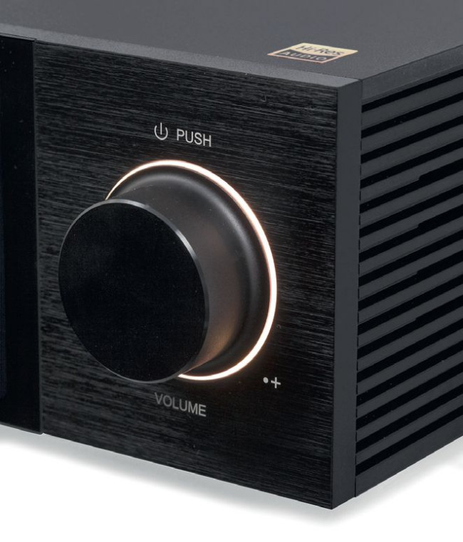

Po włączeniu urządzenie wita nas ekranem głównym, którego większa część jest poświęcona muzyce, sterowaniu, a otaczają je ikony podstawowych funkcji. Jednak swoją ważną pozycję obroniło pokrętło regulacji głośności, ozdobione diodową otoczką, której barwę można zmieniać – to nowa atrakcja G2, ale niejedyna, zmiany dotyczą także bardziej praktycznych układów.
Wyświetlacz można konfigurować na wiele sposobów, uruchamiając np. animację wskaźników wychyłowych.
Do regulacji głośności najwygodniejsze jest tradycyjne pokrętło, uzupełnione w nowej wersji Gen 2 podświetleniem (barwę wybieramy w menu).
Duży, czytelny, kolorowy wyświetlacz został wyposażony w matrycę dotykową do obsługi większości funkcji.

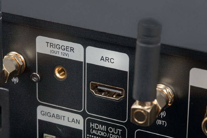

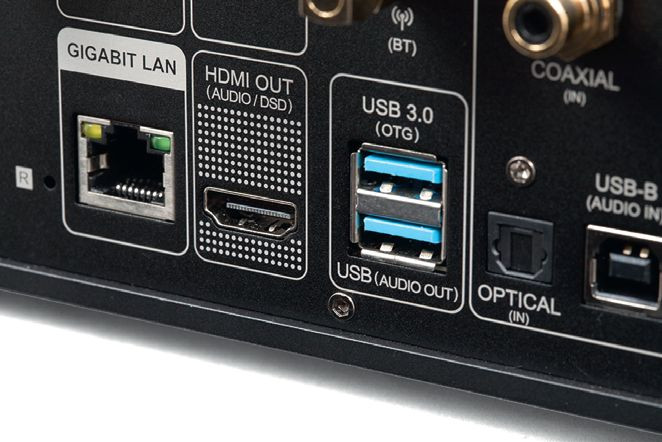

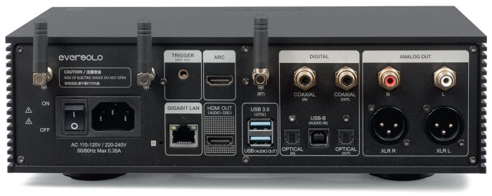

Widać je na tylnej ściance; Gen 2 ma już HDMI z kanałem zwrotnym ARC, jest też niezależne wyjście HDMI, także dla sygnałów audio; tędy DMP-A6 Gen 2 wyśle na zewnątrz najbardziej gęste dane, w tym DSD. Trzeba też wspomnieć o możliwości dekodowania materiałów wielokanałowych (Dolby Digital) i wysyłania ich do surroundowej odnogi systemu.
Jest wyjście USB, kompatybilne z typowymi przetwornikami DAC (i także z obsługą gęstych formatów), jest odrębne USB dla nośników pamięci. Mamy tu także tradycyjne gniazda współosiowe i optyczne (po jednym wejściu i wyjściu) oraz wejście USB-DAC.
W pierwszej wersji było złącze USB-C, a więc rozwiązanie nowoczesne, wygodne, przyszłościowe. W Gen 2 mamy jednak stare złącze USB-B… Czyżby EverSolo dowiedziało się, że właśnie w takim standardzie jest wciąż produkowana większość audiofilskich kabli, a na audiofilskich forach pełno jest wypowiedzi o przewagach masywnego USB-B nad delikatniejszym USB-C…?
Kolejny streamer EverSolo jest znowu świetnie wyposażony. Warto użyć XLR-ów z uwagi na zbalansowaną konstrukcję toru sygnałowego.
Jedną z nowości w wersji G2 jest gniazdo HDMI z ARC.
Sygnał audio do zewnętrznego przetwornika DAC najlepiej wydostać przez HDMI albo USB. Te złącza gwarantują najwyższą przepustowość i parametry.
W sekcji analogowej mamy do dyspozycji jedną parę RCA i jedną XLR (z regulacją głośności). Komunikację bezprzewodową zapewniają zewnętrzne anteny – jedna dla Bluetooth (co trochę zaskakujące i smutne, tylko z kodowaniem SBC i AAC) i dwie dla Wi-Fi. Jest też zawsze pewne gniazdo LAN.

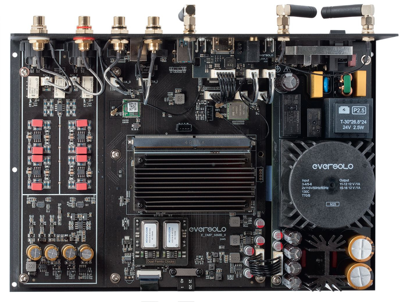

Eversolo DMP-A6 Gen 2 Master Edition - elektronika

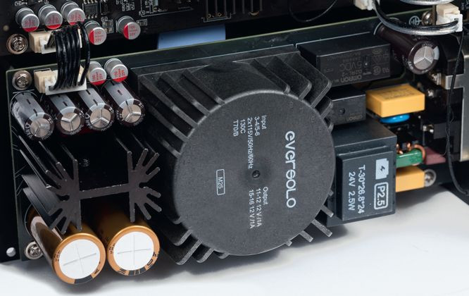

Pierwsza wersja miała zasilanie impulsowe, w Gen 2 jest ono liniowe, z okazałym transformatorem toroidalnym. Zmiany nie dotknęły sekcji DAC (bo specjalnie nie było tu co poprawiać), w której nadal pracują dwa przetworniki ESS Technology ES9038Q2M (po jednym na kanał). Ich możliwości generacji); właśnie zegary taktujące oraz tor analogowy wyróżniają wersję Master Edition od wariantu podstawowego (w ramach streamera drugiej generacji).
W centrum umieszczono moduł głównego procesora z dużym radiatorem. Przy tak rozwiniętej funkcjonalności obciążenie procesora jest bardzo duże. są w pełni wykorzystane, taki układ pozwala na prowadzenie sygnału zbalansowanego już od sekcji cyfrowej. Pracę koordynują precyzyjne zegary Accusilicon FemtoSecond.

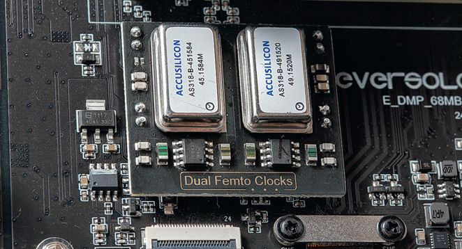

W torze analogowym widzimy wzmacniacze operacyjne Texas Instruments OPA1612 (takie jak w pierwszej generacji); właśnie zegary taktujące oraz tor analogowy wyróżniają wersję Master Edition od wariantu podstawowego (w ramach streamera drugiej generacji). W centrum umieszczono moduł głównego procesora z dużym radiatorem. Przy tak rozwiniętej funkcjonalności obciążenie procesora jest bardzo duże.
Architektura wewnętrzna jest podzielona na trzy strefy – zasilania, sieci i streamingu oraz toru wyjściowego.

Wersję Master Edition można też poznać po precyzyjnych zegarach taktujących Accusilicon.
