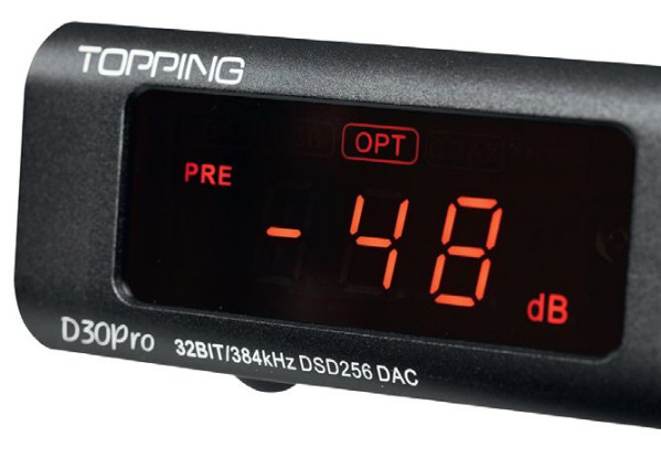

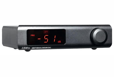

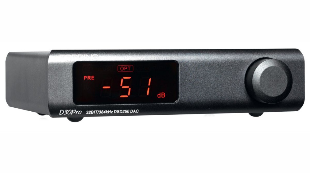

Obudowę przygotowano z metalowej ramy, wykończonej lakierem proszkowym, w dwóch wersjach kolorystycznych - czarnej oraz srebrnej. Front jest ascetyczny, z jednym pokrętłem pełniącym rolę wielofunkcyjnego sterownika, w tym oczywiście regulatora głośności. Topping D30 Pro ma jednak rozbudowany system menu, którego obsługę ułatwia umieszczony z lewej strony wyświetlacz.
Matryca ma gotowe sekcje dla poszczególnych funkcji, nie jest to tak zaawansowany, kolorowy wyświetlacz, jak w S.M.S.L M500 mkII, ale D30 Pro ma nad nim pewną przewagę – z dużej odległości zapewnia lepszą czytelność.
 Wyświetlacz jest prosty, ale czytelny nawet z dużej odległości.
Podstawowym trybem wyświetlacza jest wskazanie poziomu głośności, informuje także o parametrach sygnału oraz wybranym wejściu. W menu pojawiają się tryby pracy wyjść analogowych (poziom stały lub zmienny), przełączane między RCA i XLR. D30 Pro oferuje aż dziewięć charakterystyk filtrów cyfrowych.
Pomimo że na niewielkiej matrycy nie wystarczyło miejsca, aby w pełnej krasie zaprezentować wszystkie funkcje i ich oznaczenia (producent posługuje się skrótami), obsługa Topping D30 Pro nie nastręcza problemów.

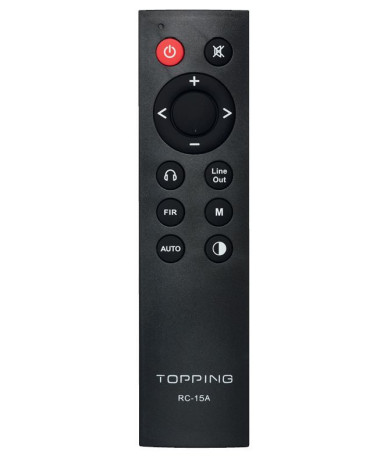

Pilot posłuży do?zadań podstawowych, ale tym samym ważnych.
Pilot posłuży do zadań podstawowych, ale tym samym ważnych.

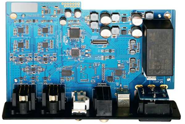

Topping D30 Pro - wnętrze

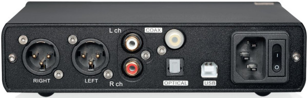

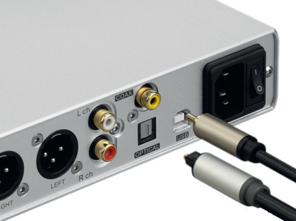

Wewnątrz wystarczyło miejsca na zasilacz, a na tylnej ściance znajduje się mechaniczny wyłącznik. Topping D30 Pro ma podobny jak konkurenci komplet najważniejszych wejść cyfrowych – współosiowe, optyczne oraz USB. Wizytówką każdego nowoczesnego przetwornika jest oczywiście ostatnie z nich i jego możliwości. Tutaj podamy sygnał PCM 32 bit/384 kHz oraz DSD256.
Układ Xmos XU208 pełni zadanie interfejsu wejściowego, odpowiadającego za komunikację przede wszystkim z komputerami. Topping zadbał szczególnie o posiadaczy najpopularniejszych komputerów PC z systemem Windows, przygotowując dla nich dwa warianty programowe.
Pierwszy dla leniwych – nie trzeba instalować żadnych sterowników. Drugi wymaga ich pobrania ze strony internetowej producenta, ale opłaci się, bo uzyskamy dźwięk najwyższej jakości. Komputery firmy Apple poradzą sobie bez żadnych zabiegów i dodatkowych sterowników.
Najtańszy w?tej stawce D30 Pro nie ustępuje pola pod względem wyposażenia w?gniazda… Poza jednym wyjątkiem – brakiem wyjścia słuchawkowego.
Najtańszy w tej stawce D30 Pro nie ustępuje pola pod względem wyposażenia w gniazda… Poza jednym wyjątkiem – brakiem wyjścia słuchawkowego.
Za interfejsem XMOS o "rewitalizację” sygnału (redukcję zniekształceń jitter) troszczy się jeszcze programowalny układ Altera Max. Sygnał analogowy wydobędziemy za pomocą wyjść RCA i XLR; to drugie nie jest dla picu, cały tor (nie tylko analogowy, ale i cyfrowy) jest zbalansowany (sygnał przed wyjściami RCA jest desymetryzowany).
Elektronika, którą udało się ulokować w tak małym i tak niedrogim urządzeniu, jest zaskakująco znakomita. Już na samą myśl o zastosowaniu aż czterech kości stereofonicznych przetworników cyfrowo-analogowych robi się miło i rodzi się ciekawość, jak dokładnie zostały wykorzystane.
Po katastrofie w fabryce AKM, niemal każde nowe urządzenie cyfrowe zawiera układy firmy ESS Technology. Topping zdobył się jednak na oryginalność i sięgnął po coś innego, implementując to bardzo ambitnie.
Do wyjść XLR docierają sygnały symetryczne, które zaczynają swój bieg już w sekcji cyfrowej
Do wyjść XLR docierają sygnały symetryczne, które zaczynają swój bieg już w sekcji cyfrowej.

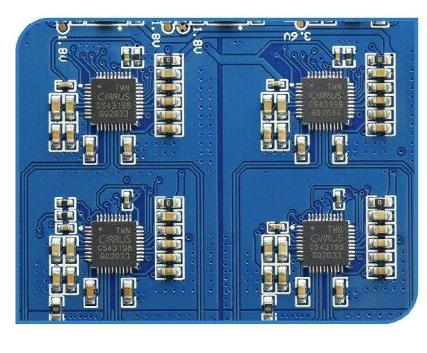

Zastosowano aż cztery stereofoniczne kości Cirrus Logic CS43198. Można było ustawić każdy z nich w tryb monofoniczny i uzyskać w sumie cztery niezależne gałęzie (dla układu stereofonicznego zbalansowanego).
Jak jednak wskazują raczej zdawkowe opisy producenta, jest inaczej – tory przetworników są prowadzone równolegle i dopiero później zestawiane w symetryczne moduły (podobnie projektuje swoje kosztowne cyfrowe cacka firma Accuphase). Tak czy inaczej, układ jest w pełni zbalansowany już od sekcji cyfrowej.

Całą elektronikę wlutowano w jedną płytkę. Czarna "kostka" po prawej stronie to gotowy moduł zasilający.

Najbardziej zaawansowanym fragmentem konstrukcji jest sekcja czterech dwukanałowych przetworników cyfrowo-analogowych.
