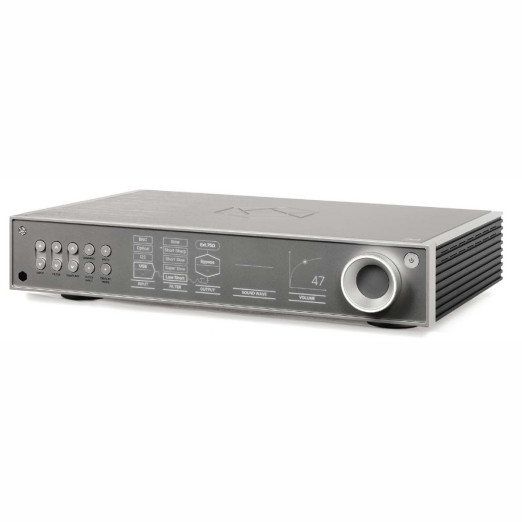

Wykonanie Regularna, duża, ciężka konstrukcja. Bardzo duży wyświetlacz AMOLED. Układ elektroniczny oparty w dużym stopniu na własnych rozwiązaniach, konwersja cyfrowo-analogowa powierzona najlepszym scalakom AKM.
Funkcjonalność Oszałamiająca. Fajerwerki funkcji, ustawień i trybów, ilustrowane na dużym wyświetlaczu. Wejścia we wszystkich standardach, wyjścia z regulacją głośności (lub stałym poziomem). Upsamplery z różnymi wariantami pracy. Konwertuje praktycznie każdy typ sygnałów.
Brzmienie Dokładne, szczegółowe, przejrzyste, ale na szlachetnym ciemnym tle. Neutralne i wyrafinowane.
Użytkownik musi opanować sztukę posługiwania się skomplikowanymi narzędziami, ustawieniami i trybami pracy, wykraczającymi poza "zwyczaje" danej kategorii urządzeń.
Nowy DAC Hi-Fi Rose RD160 to zasadniczo przetwornik cyfrowo-analogowy, jednak już na pierwszy rzut oka jest wyjątkowy. Wyświetlacz AMOLED zajmuje znaczną część przedniej ścianki. Jest tutaj wszystko.
Jego lewa część zajmuje się parametrami dostarczanego sygnału; wiemy co trafia na wejście (cyfrowe), a co jest przekazywane do konwersji cyfrowo-analogowej i dlaczego.
Użytkownik może pozostawić sygnał w oryginalnej postaci, upsamplować do wyższych parametrów (nawet 768 kHz), przejść na standard DSD albo… na PCM. Dalej są filtry cyfrowe i wybór jednej z sześciu charakterystyk. Do tego dochodzi decyzja, czy korzystamy z wbudowanego zegara taktującego, czy z zewnętrznego modułu (który ma jeszcze bardziej poprawić precyzję).
Wyświetlacz ma jeszcze drugi tryb pracy z obszerną grafiką w formie schematu modułowego, na którym dynamicznie zmieniają się parametry poszczególnych sekcji (w zależności od sygnałów i ustawień). Odtwarzaniu muzyki towarzyszy animacja nawiązująca do elektroencefalografu. Jest też opcja równie efektownego… wygaszenia matrycy.
HiFi Rose RD160 ma w sumie aż siedem wejść cyfrowych we wszystkich standardach: optycznym, współosiowym, AES/EBU, USB oraz I2S. Najbardziej gęste sygnały, czyli PCM 32/768 oraz DSD512, przyjmują dwa ostatnie. Wyjścia analogowe są również dwa – XLR i RCA (w zależności od ustawień ze stałym lub regulowanym poziomem sygnału).
HiFi Rose projektuje znaczną część elektroniki samodzielnie, ale przetworniki C/A dostarczył japoński AKM. Zainstalowano duet doskonałych AK4499EXEQ, każdy jest stereofoniczny i obsługuje jeden kanał (w układzie zbalansowanym już na tym etapie).
