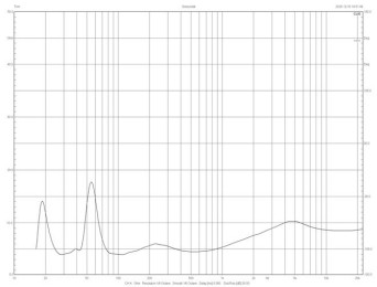

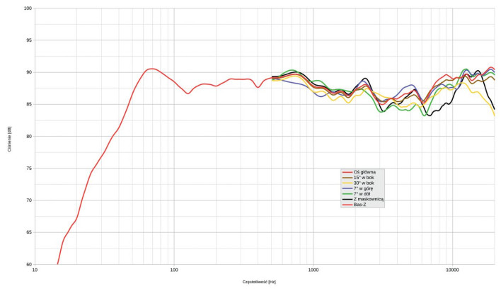

Laboratorium Charakterystyka zrównoważona z lekką przewagą dolnej części pasma. Czułość 89 dB, impedancja znamionowa 4 Ω.

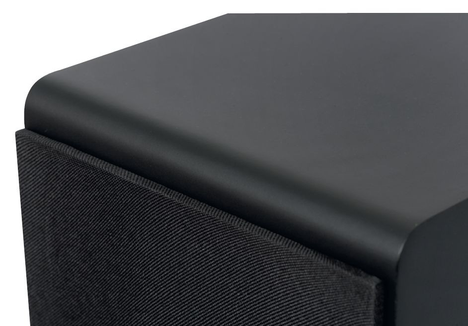

Czytaj również: Czy maskownica kolumny słyszalnie obniża jakość dźwięku?
Mimo że ramka maskownicy jest bardzo cienka, powoduje ona wyraźne osłabienie w zakresie 5–10 kHz i dlatego rekomendowane jest jej zdjęcie.

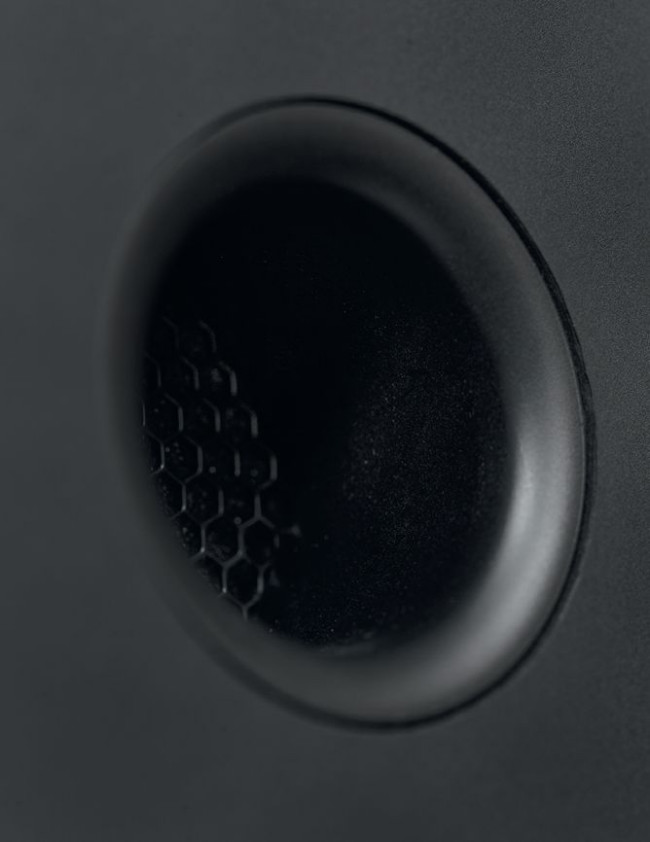

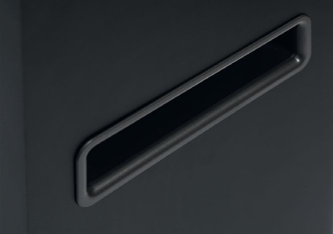

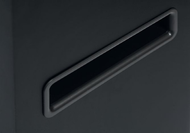

Szczelinowy otwór bas-refleksu ustawiono na optymalnej wysokości, dzięki czemu nie transmituje fal stojących obudowy. Górny, mały okrągły otwór to "wentylator" średniotonowego.

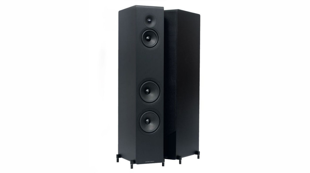

Mniejsze (z dwóch konstrukcji wolnostojących) AE3092 pozostały układem dwuipółdrożnym na 15-tkach, natomiast trójdrożne AE3202 urosły w każdym wymiarze – to układ trójdrożny z dwoma niskotonowymi 18-tkami i 15-cm średniotonowym, tak jak w Corinium.

Komora głośnika średniotonowego jest wyposażona w otwór stratny; jego promieniowanie jest słabe, ale korzystnie oddziałuje na charakterystyki głośnika.

Rozwiązano też kolejny problem, jaki trapił wcześniejsze konstrukcje AE, a było nim miejsce wylotu bas-refleksu, dawniej znajdujące się na skraju obudowy (i na skutek tego transmitującego silne rezonanse pasożytnicze), w AE320 już na środku, a mimo to ten niekorzystny efekt wciąż był obecny.

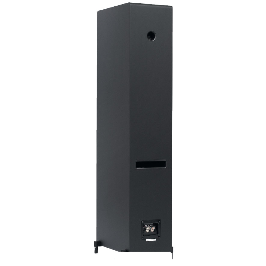

Teraz jest jeszcze trochę niżej (na wysokości pomiędzy niskotonowymi) i jak już wiemy z naszych pomiarów – wreszcie się udało. Otwór zachował jednak formę szczeliny (14 x 3,5 cm, z tunelem 18-cm) i w takiej postaci w tym miejscu prezentuje się dość oryginalnie, co jednak nie jest błędem pod względem akustycznym.

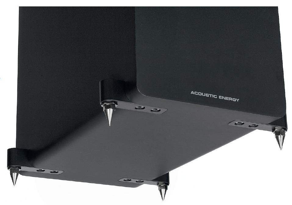

W Acoustic Energy AE3202 szerokość obudowy to już 20 cm, a przede wszystkim dodano wystające na boki aluminiowe nóżki, więc stabilizacja balastem już nie była potrzebna.

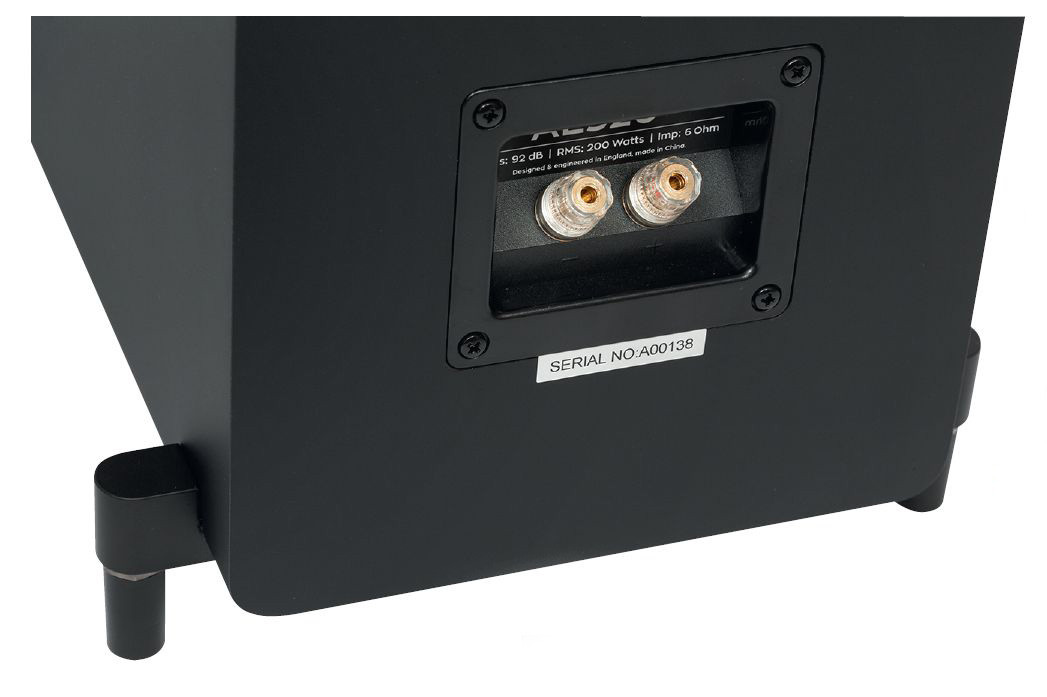

Gniazdo przyłączeniowe jest pojedyncze, bez blichtru i komplikacji. Tym razem poniżej niego nie znajduje się zatyczka komory balastowej, bo takiej w nowej wersji 320-tek już nie ma. Na kolce są założone osłony.
Funkcjonalnym dodatkiem nowej wersji są metalowe nóżki, dzięki którym kolce zostały szerzej rozstawione.

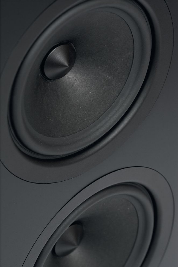

Podobna konfiguracja i wielkość głośników, jak w Corinium, nie wiąże się jednak z zastosowaniem takich samych ich typów, ani nawet materiałów membran, chociaż i tutaj nastąpiła duża zmiana względem poprzedniej serii. Trochę jakby wciąż szukano docelowego rozwiązania… Albo zrezygnowano ze strategii w tym zakresie, i konstruktorzy dobierają membrany pod kątem konkretnych potrzeb, kosztów i dostępności.
W Corinium zastosowano bowiem membrany z włókna węglowego (podobne jak wcześniej w serii 500), natomiast w serii 300 membrany są celulozowe… a więc podobne jak w serii 100, ale nie dokładnie takie same, lecz z dodatkiem włókna kokosowego. Czy musi to być koniecznie kokos, czy z podobnym skutkiem mogłoby to być jakieś anonimowe włókno drzewne, jak w Dali…?
W każdym razie celuloza w nowoczesnym wydaniu wraca do gry, teraz chwalona za dobry balans sztywności i tłumienia rezonansów wewnętrznych, a aluminium, w którego stosowaniu Acoustic Energy był jednym z pionierów, schodzi z boiska. Zniknęły też kiedyś charakterystyczne dla Acoustic Energy piankowe zawieszenia, pozostały tylko stożkowe nakładki przeciwpyłowe – podejrzewam, że nie ze względu na ich wyjątkowe właściwości akustyczne, ale w celu utrzymania firmowego "znaku rozpoznawczego".

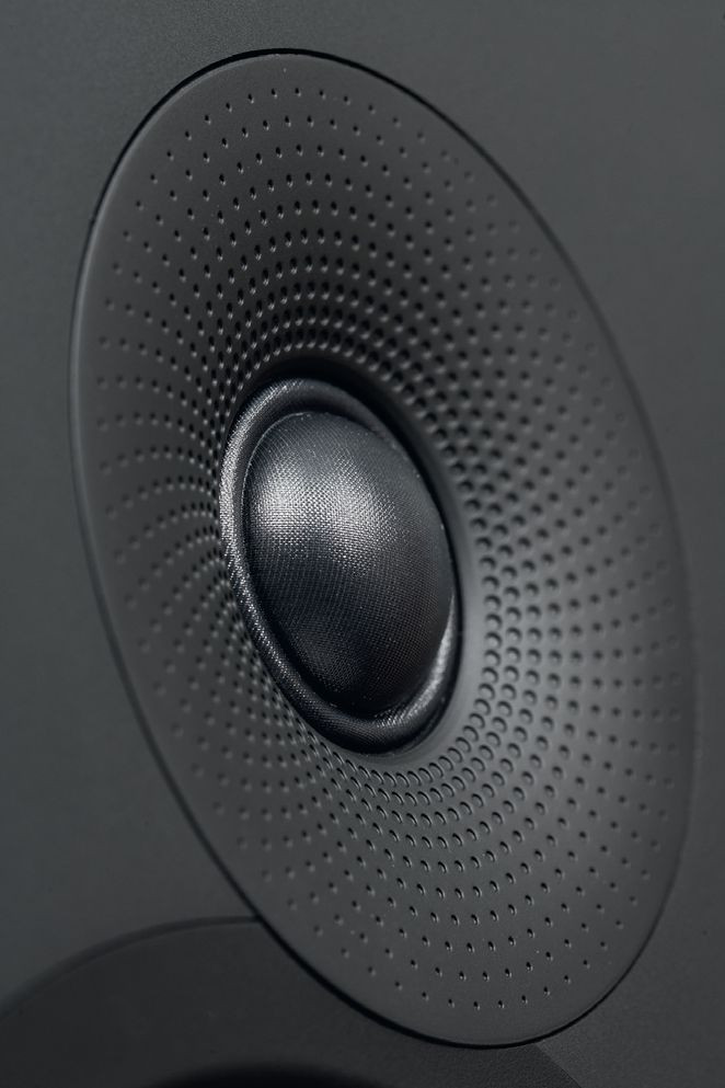

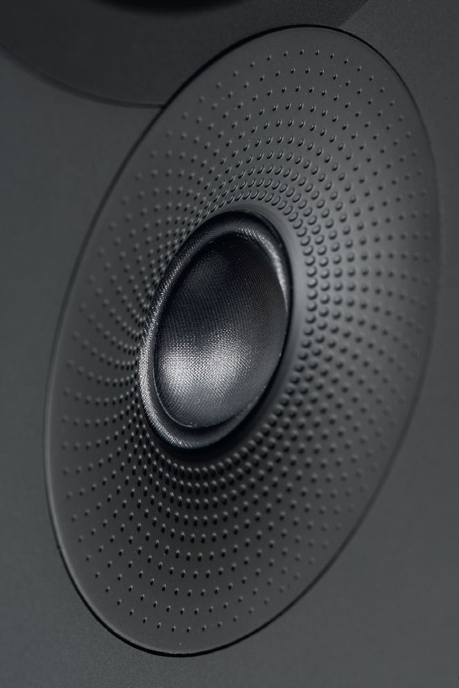

W nowej serii 300 kopułka tekstylna zastąpiła aluminiową. Płytki falowód ozdobiono (i akustycznie udoskonalono?) drobnymi wgłębieniami.
Głośnik średniotonowy 15-cm, tak jak niskotonowe, ma membranę celulozową i gumowe zawieszenie; z charakterystycznych elementów AE pozostała stożkowa nakładka przeciwpyłowa.
