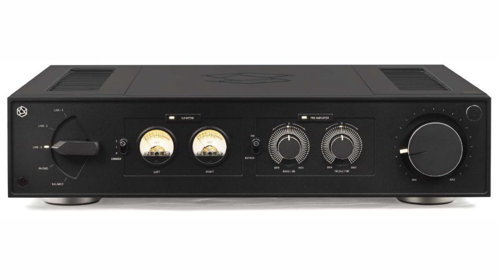

Hi-Fi Rose RA280 - panel frontowy i obsługa
W obszarze właściwego wzmacniacza HiFi Rose też pokusiło się o oryginalność i kreatywność, rozwijając technikę impulsową. Zresztą cały RA280 jest nafaszerowany nietuzinkowymi rozwiązaniami, począwszy od aranżacji przedniej ścianki.
O ile całe fronty streamerów zakrywają kolorowe wyświetlacze, o tyle panel Hi-Fi Rose RA280 wygląda jak miniatura starej maszynerii, w której ważniejsza jest mechanika niż elektronika.
Przełączniki, hebelki, pokrętła starannie wystylizowano, a wszystko działa bardzo precyzyjnie i przyjemnie. Zestawienie z ultranowoczesnym, firmowym odtwarzaczem będzie nadzwyczaj efektowne i… racjonalne, biorąc pod uwagę rozdział funkcji.

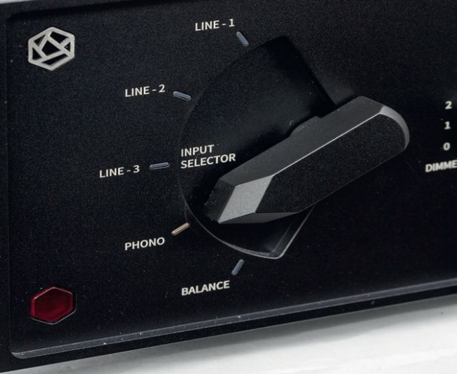

Do wyboru źródeł służy przełącznik z lewej strony, pokrętło regulacji głośności (działające w najbardziej klasyczny sposób) znajduje się z prawej; środek podzielono pomiędzy regulatory barwy oraz wskaźniki wychyłowe.

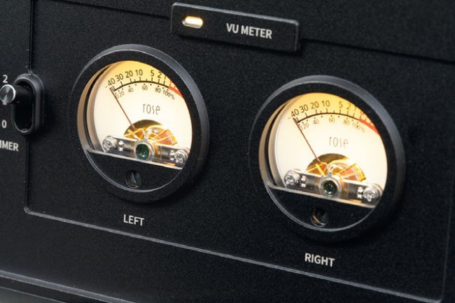

Chociaż wskaźniki wychyłowe nie są zbyt duże, to i tak robią świetne wrażenie.
Najbardziej oryginalnym, a jednocześnie trochę tajemniczym elementem jest przełącznik źródeł.
Okrągłe "okienka" są niewielkie, ale i tak przyciągają uwagę, a intensywność ich podświetlenia można regulować za pomocą niewielkiego przełącznika (trzy ustawienia). Inny odłącza regulatory barwy, uruchamiając firmowy tryb Bypass.
Niestety, nie ma wyjścia słuchawkowego (nie ma go także RA180 ani all-in-one RS520, co najbardziej dziwi), natomiast w streamerach sprawę załatwia Bluetooth.
Pilocik wygląda solidnie, ale jego funkcjonalność jest zaskakująco skromna – oprócz regulacji głośności (wraz z szybkim wyciszeniem) przewidziano tylko przycisk zasilający; nie ma wyboru wejść.
Początkowo podejrzewałem, że jest to związane z konstrukcją przełącznika wejść w samym wzmacniaczu; producent chwali się jednak elektronicznym "napędem" przełącznika dodając, że opracowano go z myślą o... zdalnym sterowaniu.

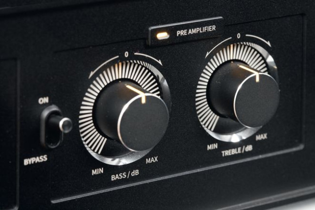

Wyposażenie frontu jest bogate, są nawet regulatory barwy z ciekawym podświetleniem wskazań.

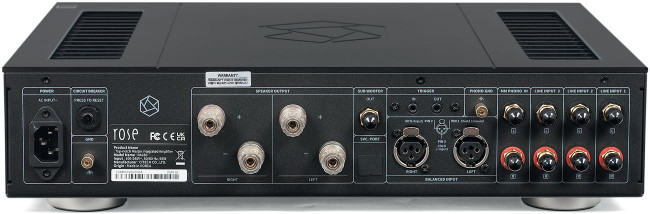

Gdybym nie zagłębił się w instrukcję obsługi, nie wpadłbym na pomysł podłączenia Hi-Fi Rose RA280 do sieci Wi-Fi, bowiem nic takich możliwości nie zwiastowało.
Wi-Fi służy wyłącznie aplikacji mobilnej, pełniącej rolę zdalnego sterowania, możemy też podglądać ustawienia pozostałych funkcji na przedniej ściance, ale nie oznacza to możliwości ich regulacji – również tym sposobem nie zmieniamy wejść.

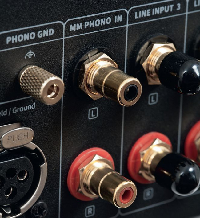

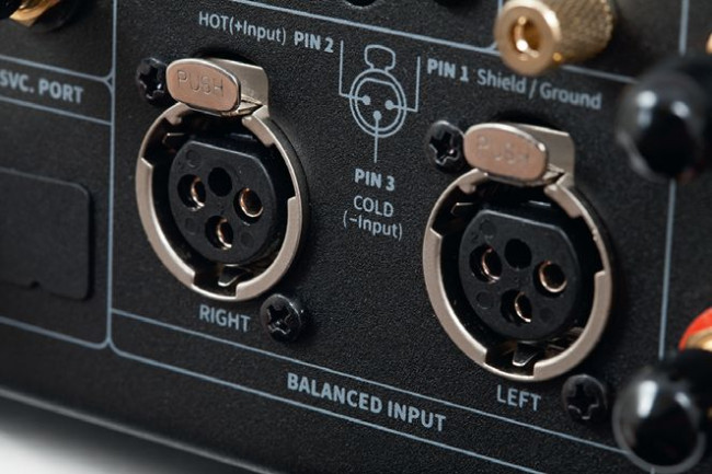

Tylną ścianką przypieczętowano analogowy charakter RA280. Wśród wejść liniowych są trzy pary RCA, jedna XLR i jedno wejście gramofonowe (MM). Zestaw zamyka wyjście subwooferowe. RA280 nie ma wejścia na końcówkę mocy, nie ma także wyjścia z przedwzmacniacza.
Ciekawym elementem jest przycisk resetujący układy zabezpieczeń. Aby ponownie uruchomić wzmacniacz, po sytuacji "awaryjnej" (np. zwarciu wyjść), należy najpierw odblokować systemy zabezpieczające i dopiero wtedy włączyć urządzenie. Są dwa gniazda wyzwalaczy 12 V (wejście i wyjście).

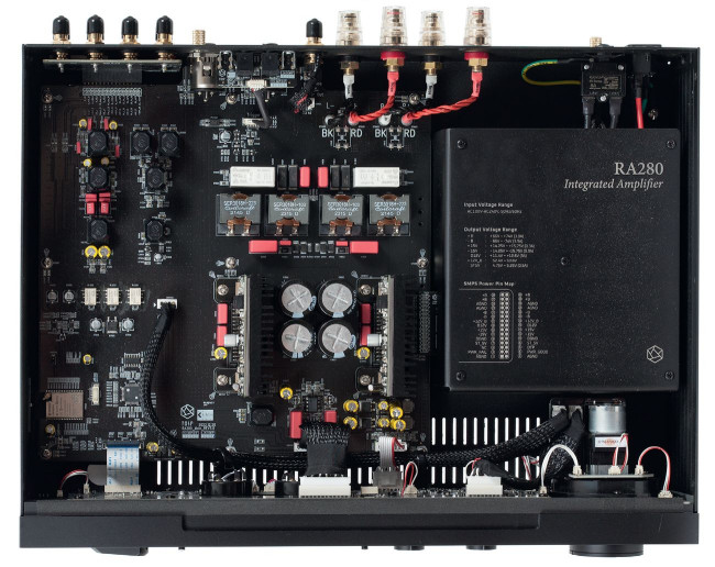

Hi-Fi Rose RA-280 - wnętrze

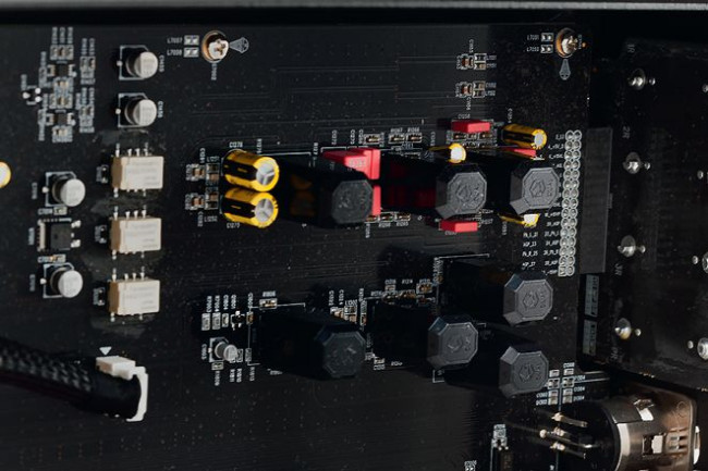

Układ wewnętrzny wygląda bardzo schludnie i estetycznie. Większość obwodów znajduje się na dużej płytce drukowanej, co pozwoliło ograniczyć połączenia kablowe. Ale te, które zostały, są prowadzone bardzo starannie, wręcz precyzyjnie.
Zasilacz, tak jak końcówki mocy, jest impulsowy. Aby ograniczyć jego wpływ na niskonapięciowe sygnały audio (bo przecież w pobliżu jest nie tylko liniowy, ale i gramofonowy przedwzmacniacz), cały blok zasilający jest zaekranowany.
Regulator głośności to klasyczny potencjometr Alpsa, który jako jeden z nielicznych podzespołów został podłączony kablami. Obiecująco prezentuje się układ phono, złożony z elementów dyskretnych.

Jedno z wejść liniowych ma formę XLR-ów, ale wewnętrzny układ nie jest zbalansowany.
W żadnym wzmacniaczu tego testu nie zabrakło wejścia gramofonowego.
Sygnały z przedwzmacniacza "zahaczają" o płytkę przy przednim panelu, a zaraz obok mamy końcówki mocy. Ich podstawowa część to dwie płytki drukowane (niezależne dla obydwu kanałów) z radiatorami.
Wszystko widać tutaj jak na dłoni, a więc także "super" tranzystory GaN FET – para elementów o oznaczeniach TP65H050G4BS, które wyprodukowała firma Transphorm. Steruje nimi układ Infineon IRS20957S. To najważniejsza, ale niejedyna część toru końcówek mocy. Nie ma na nich bowiem koniecznych do działania wzmacniacza w klasie D filtrów wyjściowych, które umieszczono nieco dalej, na głównej płytce – to okazałe cewki.
Odsunięcie ich poza moduły końcówek utrudnia jednak uruchomienie obwodów korekcyjnych niwelujących problemy z liniowością charakterystyk przetwarzania. W niewielkim module, ulokowanym w lewym, przednim rogu obudowy, znajduje się układ obsługujący komunikację sieciową (przekazujący informacje między wzmacniaczem a aplikacją mobilną); w pobliżu widać więc moduł z anteną Wi-Fi.

Wnętrze wzmacniacza jest uporządkowane i estetyczne, ograniczono połączenia kablami.
Końcówki mocy to autorski projekt fi rmy HiFi Rose, wykorzystujący oryginalne tranzystory przełączające GaN FET.

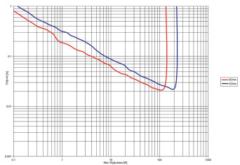

Firmowe materiały zapowiadają, że RA280 powinien być zdecydowanym liderem pod względem mocy wyjściowej. Ma ona sięgać 250 W przy 8 Ω i aż 500 W przy 4 Ω, co zapowiada się fantastycznie ale jest całkiem możliwe, biorąc pod uwagę impulsowe końcówki mocy.
Tym razem pomiary nie przyniosły "premii", ale niemal idealną zbieżność ze specyfi kacją producenta. Przy wysterowaniu jednego kanału 248 W przy 8 Ω i 492 W przy 4 Ω, a przy wysterowaniu dwóch kanałów jednocześnie spadek jest śladowy, i tylko przy 4 Ω – 2 x 490 W. Czułość wzmacniacza jest tylko nieco niższa od standardu, wynosząc uniwersalne 0,29 V.
Odstęp od szumu o wartości 81 dB dla konstrukcji impulsowej, obciążonej szumem wysokoczęstotliwościowym (w zakresie ponadakustycznym) to bardzo dobry wynik. Charakterystyki częstotliwościowe (rys. 1) potwierdzają typowy dla klasy D problem wrażliwości wzmacniacza na zmienność impedancji obciążenia (wynikający z interakcji z fi ltrami wyjściowymi).
Charakterystyki układają się jednak nieco inaczej niż zwykle; zazwyczaj producenci optymalizują układ dla obciążenia 4-omowego (kierując się tym, że większość, zwłaszcza droższych kolumn, to konstrukcje 4-omowe), natomiast w RA280 lepsze wyniki uzyskujemy przy 8 Ω. Wciąż widać wprawdzie podbicie w zakresie najwyższych częstotliwości (30–40 kHz), ale jest ono niewielkie (+0,3 dB), i można cieszyć się spadkiem -3 dB przy wysokich 80 kHz. Przy 4 Ω spadek zaczyna się już przy 2–3 kHz, przy 20 kHz wynosi -2,5 dB.

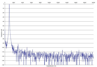

Spektrum harmonicznych (rys. 2) nie przynosi niespodzianek; najsilniejsza trzecia harmoniczna sięga umiarkowanego poziomu -84 dB. Charakterystyka THD+N w funkcji mocy (rys. 3) jest wypłaszczona w dużym zakresie, ale poniżej 0,1% schodzimy już od niskich mocy wyjściowych – ok. 0,5 W dla obydwu impedancji, i umiarkowany poziom zniekształceń utrzymuje się aż do przesterowania.
Wejście XLR nie przyniosło w tym przypadku mierzalnych korzyści, poziom zniekształceń był minimalnie niższy przy podłączeniu RCA i dlatego przy takim pozostaliśmy. Wskaźniki wychyłowe działają w sposób niekonwencjonalny; podłączono je bowiem nie do końcówek mocy (wyjścia wzmacniacza), ale gdzieś w sekcji przedwzmacniacza – jeszcze przed regulacją głośności. Wskazówki wychylają się więc ochoczo, reagując na sygnał ze źródła, niezależnie od tego, jaki poziom głośności ustalimy we wzmacniaczu.
