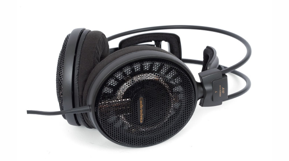

Audio-Technica ATH-AD900X - ergonomia
Jednym z charakterystycznych rozwiązań A-T jest niekonwencjonalny pałąk ze "skrzydełkami" czyli system samoczynnej regulacji dopasowania do głowy. Ogólnie podobny układ działa w Meze 99 Classics gen 2, ale są między nimi różnice.
Za sztywność i pewność osadzenia słuchawek na głowie odpowiadają dwa masywne, zewnętrzne pręty spinające muszle. Obudowy łączących przegubów podtrzymują również "skrzydełka" opierające się na górnej części głowy; te zamocowane są na sprężynowych przegubach, same też są dość "miękkie" i wydają się delikatne, ale wiemy (z wielu modeli), że mimo to są trwałe i niezawodne. Są też wygodne i mają bardzo duży zakres regulacji.
Dzięki temu Audio-Technica ATH-AD900X będą pasować na głowę małą i bardzo dużą (na mojej, niemałej, pozostał duży zapas). Jednocześnie nic głowy nie obciąża ani przesadnie nie naciska. Komfortowi użytkowania służy też niewielka masa – 260 g.

Duża, ażurowa siateczka ochronna (w tylnej części muszli), pozwala przyjrzeć się wnętrzu. Przetworniki są ustawione pod lekkim kątem (skręcone do tyłu), z kolei patrząc od wewnątrz, zobaczymy asymetryczny profil poduszek – są cieńsze w przedniej części głowy, a nieco grubsze za uszami, co odpowiada anatomii głowy. Poduszki w przeważającej części są obszyte welurem, co zapowiada duży komfort. Obszary łączące pady z korpusami muszli są wzmocnione paskami ze skóry.
Przetworniki są duże, o średnicy aż 53 mm, z magnesami neodymowymi. Cewki nawinięto drutem aluminiowym (również dlatego, że jest on lekki) i pokryto warstwą miedzi (która z kolei jest lepszym przewodnikiem), czyli drutem typu CCAW (Copper-Clad Aluminium Wire).
Przetworniki są przykręcone do metalowych korpusów o strukturze plastra miodu. Przewód sygnałowy wyprowadzono na stałe z lewej muszli i zakończono 3,5-mm wtykiem. W zestawie jest przejściówka na 6,3-mm standard. Na tym lista dodatków się kończy.
Impedancja to dość niskie 38 Ω – optymalne dla mobilnych, ale jeszcze znośne dla np. wzmacniaczy zintegrowanych, w których sygnał słuchawkowy jest wyprowadzany z zasadniczych końcówek poprzez tłumik.
