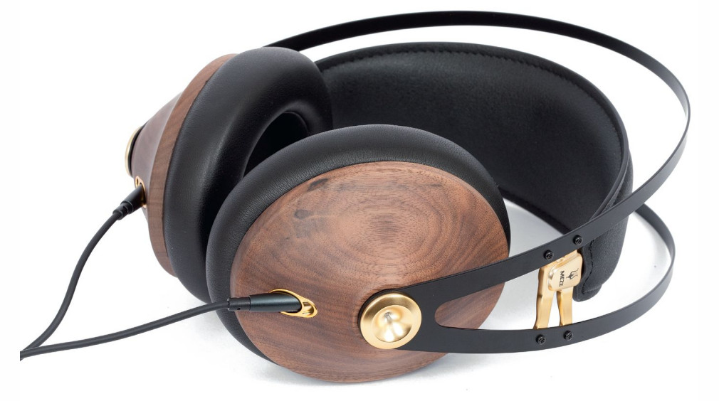

Model Gen 2 wygląda niemal dokładnie tak samo, ale nieco zmieniono kształt i powiększono objętość muszli, dopracowano też wiele detali. I jak zapewnia producent, przygotowano nieco inne brzmienie, co w tym przypadku jest deklaracją trochę ryzykowną. Nie dlatego, abym w to wątpił, lecz oryginalne 99 Classics zdobyły status niemal wzorca i wszelkie zmiany mogą zostać uznane za szkodliwe przez ich wielbicieli.
Na wszelki wypadek dodano więc wkładki z gąbki, które należy wsunąć między przetworniki a pady; taki prosty akustyczny filtr przesuwa równowagę tonalną w kierunku niskich tonów, a więc cieplejszego charakteru, za które była ceniona pierwsza wersja.
Korpusy muszli są wykonane z naturalnego drewna (orzech), układ słojów jest unikalny dla każdego egzemplarza. Wycinane są na maszynach CNC, ale później wykańczane (w tym finalne polerowanie) ręcznie. Złote dekoracje wyglądają luksusowo a zarazem subtelnie.

Pierwszej wersji 99 nie testowałem, ale z innymi modelami Meze już się zetknąłem i na tej podstawie byłem niemal pewny, że będzie dobrze. To słuchawki grające równo, dokładnie i dynamicznie. Bez specjalnego klimatu, ocieplenia i zmiękczenia wokali, ale też bez przejaskrawienia i analityczności.
Dobra równowaga zapewnia dużą uniwersalność, ograniczaną tylko ogólnymi właściwościami słuchawek, których 99 Gen 2 nie przekraczają, ale też nie podkreślają typowych problemów. Nie przesadzają ani z basem, ani z wysokimi tonami, pierwiastek sykliwości jest umiarkowany, doceniamy selektywność, zróżnicowanie i przejrzystość, przy optymalnym poziomie i płynnym połączeniu ze średnicą.
Zamiarem producenta było przygotowanie tych słuchawek do profesjonalnego monitorowania. Cel taki został osiągnięty, i to w pięknym stylu, bowiem 99 Gen 2 nie stawiają wszystkiego na jedną kartę szczegółowości.
To dźwięk dostępny i przystępny dla amatorów, audiofilów i każdego, kto gotów jest założyć słuchawki na uszy, ale nie chce być za to ukarany…
Brzmienie Meze Audio 99 Classics Gen 2 nie odbiera przyjemności słuchania również słabszych nagrań. Bas jest krótki, twardy, ale niedudniący, średnica chętnie wychodzi na pierwszy plan, nie krzycząc i nie becząc.
Sięgnąłem po wkładki, które mają zbliżyć dźwięk do tego z pierwszej generacji. Charakterystyka przechyla się w dół, bowiem wysokie tony zostają zaokrąglone razem z "wycieniowaniem" górnej średnicy. Jeszcze przyjemniej, trochę potężniej…
Już wiem, czym zachwycali się właściciele i recenzenci pierwszej wersji 99-tek, chociaż sam wolę 99 Gen 2 w wariancie podstawowym, z jego większą, ale wcale niekłopotliwą intensywnością i świetnym zrównoważeniem.
