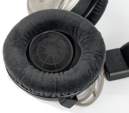

Przetworniki są ustawione pod kątem odpowiednim do kanału ucha.

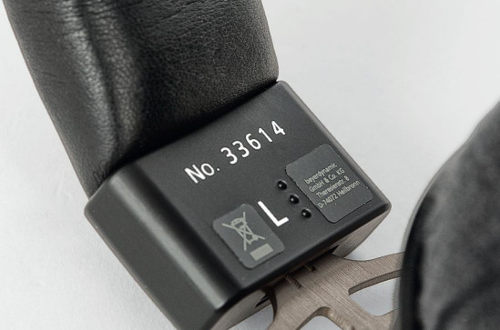

Na jednym zawiasie odczytamy oznaczenie kanałów. Że tylko lewego? Przecież drugi może być już tylko prawy...

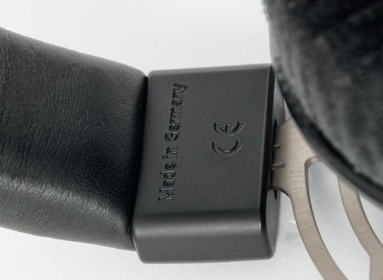

Na prawym znajdziemy "Made in Germany" - informację umieszczono tutaj dyskretnie, chociaż na pudełku ją wyeksponowano.

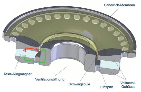

Co do Tesli u Beyerdynamica... też chodzi raczej o luźne skojarzenia, bo w opracowanym układzie nie ma niczego, co wiązałoby się z dokonaniami Tesli bardziej niż układy konwencjonalne.
Niezależnie od swojej siły (indukcja osiąga 1,2 Tesle), pierścieniowy, neodymowy układ magnetyczny pozwala przeprowadzić przez środek, wprost za centralną częścią membrany, duży kanał, który swobodnie transmituje falę. Zatem ta część przetwornika jest mniej narażona na powstawanie pasożytniczych rezonansów; wianuszek otworów, odpowiedzialny za uwolnienie ciśnienia spod zewnętrznej części membrany, znajduje się już poza obwodem pierścienia magnesu, a kolejnych dziesięć otworów "wentylujących" rozmieszczono na obwodzie cewki.
Chodzi oczywiście o układ magnetyczny, który ma charakteryzować się wyjątkowo wysoką indukcją w szczelinie, nawet przekraczającą "upragnioną" wartość 1 Tesli (sięga dokładnie 1,2 Tesli, a to dwa razy tyle, ile we wcześniejszych, najlepszych słuchawkach Beyerdynamica).
Źródłem tak dużej indukcji jest magnes neodymowy, ale nie w formie małego "kapselka", siedzącego wewnątrz cewki (która nie może być za duża, co ogranicza też wielkość i siłę tak skonfigurowanego magnesu), lecz na zewnątrz (podobne rozwiązanie znamy z najlepszych głośników wysokotonowych).
Faktycznie, jest to kosztowne i prowadzi do uzyskania wysokiej indukcji, a wysoka indukcja to nie tylko wysoka efektywność (czyli przynajmniej przyzwoita czułość przy wysokiej impedancji), lecz także lepsza kontrola, "szybkość", dokładność.

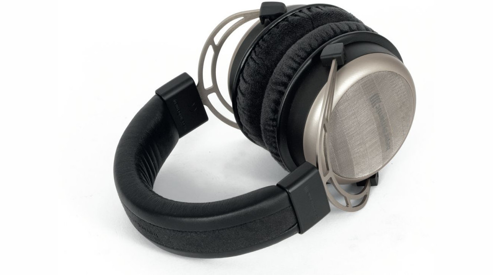

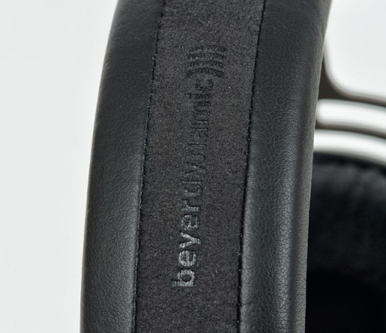

Pałąk obszyto skórą, od strony głowy jest gruby i miękki. T-1 są bardzo wygodne.

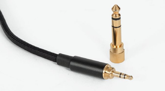

Kabel jest zakończony 3,5-mm wtykiem, na wyposażeniu jest adapter z 6,3-mm końcówką.

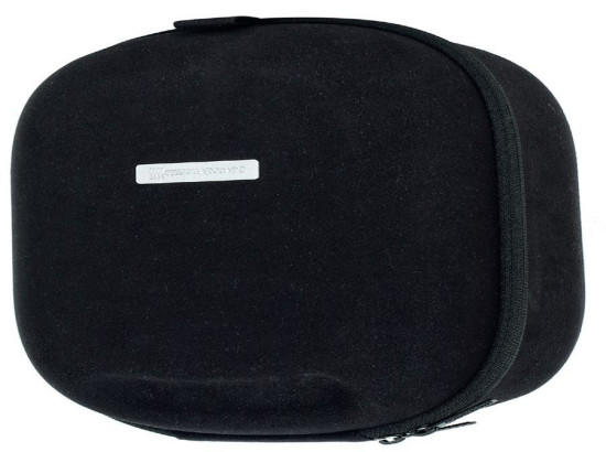

W komplecie dostajemy małą walizeczkę – chociaż T-1 nie są słuchawkami przenośnymi, to łatwiej będzie je zabrać na wakacje, jeżeli nie potrafimy się z nimi rozstać.
