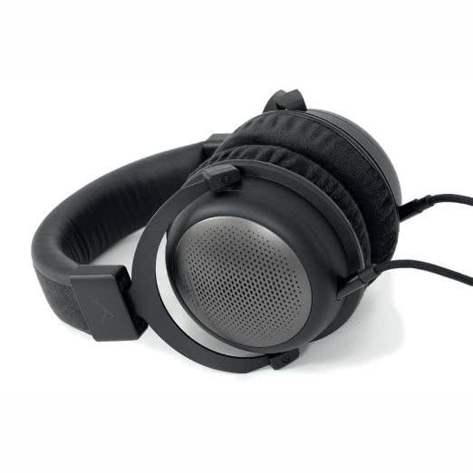

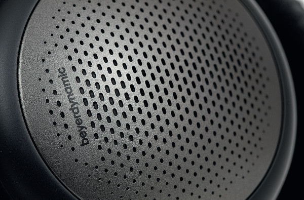

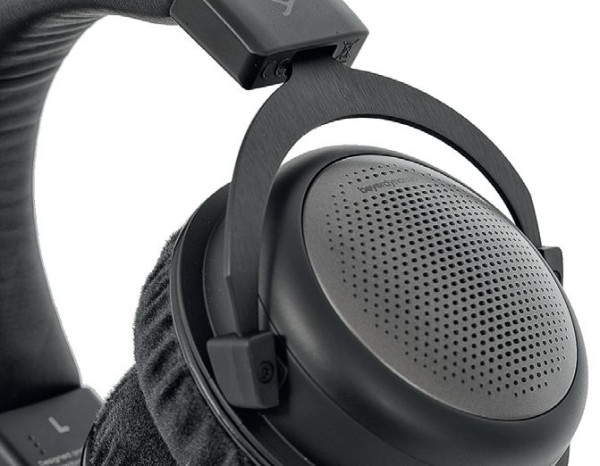

Ażurowa osłonka (i wewnętrzna konstrukcja) sugerują, że T1 to słuchawki półotwarte.
Beyerdynamic T1 Gen3 - wzornictwo
Wygląd słuchawek Beyerdynamic T1 Gen3 też się nieco zmienił, zwłaszcza w obrębie obudów muszli, które teraz wykończono skromniejszym, ale bardziej spójnym, ażurowym panelem. Słuchawki są poręczne i bardzo lekkie (przynajmniej na tle konkurentów), ważą 360 g.

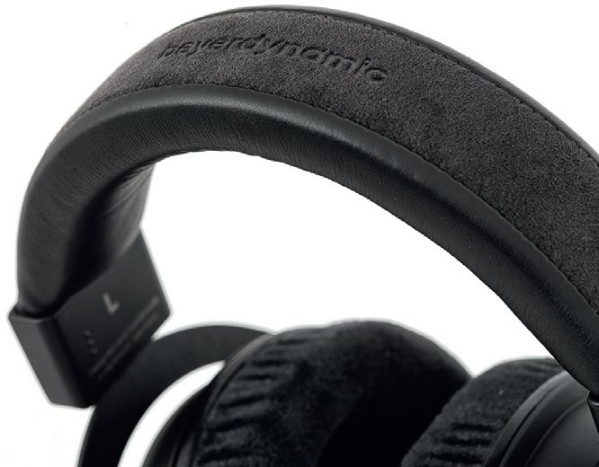

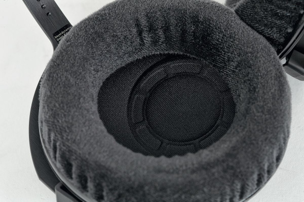

Obudowy wykonano ze stali nierdzewnej, widelce z aluminium. Pady są welurowe, a mieszankę materiałów dopełnia skóra w dolnej partii pałąka i ozdobny, mięciutki pas górny z Alcantary.

Beyerdynamic T1 Gen3 to formalnie słuchawki otwarte, układ otworów w tylnej części muszli i sposób wentylacji podpowiada, że mamy raczej do czynienia z układem półotwartym, chociaż granica między tymi typami jest płynna.
Muszle są okrągłe, podobnie skrojono pady, wewnątrz których widać ustawione pod kątem (dogięte w kierunku tyłu głowy) przetworniki. Taką aranżację stosuje dzisiaj wielu producentów.

Pałąk obszyto dwoma rodzajami materiału – skórą od dołu i Alcantarą od góry.

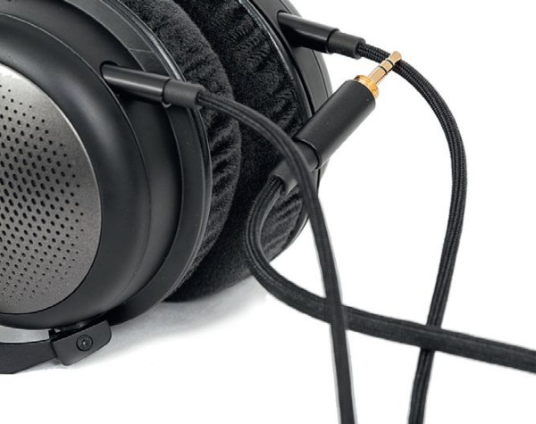

W zestawie jest jeden przewód z miękką i tłumiącą izolacją; w głównej części kabel jest spłaszczony.
Beyerdynamic T1 Gen3 - akcesoria

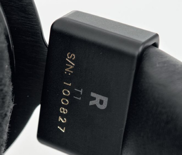

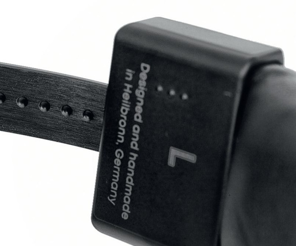

Beyerdynamic T1 Gen3 zostały precyzyjnie oznaczone, na bocznych, wewnętrznych mocowaniach pałąka naniesiono numer seryjny oraz informacje o miejscu produkcji - w niemieckiej fabryce.

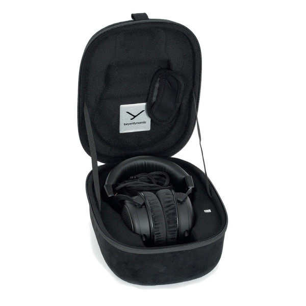

W zestawie jest sztywne etui i 3-metrowy kabel, zakończony 3,5-mm wtykiem. Kabel jest wytłumiony przez materiałową, zewnętrzną plecionkę, spłaszczoną w środkowej sekcji.
Beyerdynamic proponuje jeszcze dodatkowe akcesoria (trzeba je już dokupić): krótki kabelek mobilny o długości 1,4 m z 3,5-mm wtykiem, a także dwa przewody symetryczne o zróżnicowanej długości (3 i 1,4 m).
Na jednej z osłon układu regulacyjnego wybito numer seryjny...

...Na drugiej deklarację niemieckiej produkcji.

Owalne, sztywne etui to nie tylko zabezpieczenie podróżne – niezależnie od okoliczności słuchawki będą tutaj bezpieczne.
